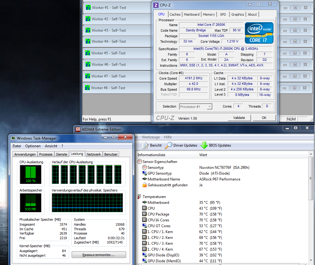

Ob nun endlich raus bekommen wie das mit dem OCen funktioniert. Leider läuft die CPU nun bereits bei 70°C (Offset ist glaub ich bei -0.025). Vllt kann ich noch etwas weiter runter gehen.
rainbow6261
Rear Admiral
- Juni 2011
- 5.840
Bei 4,2Ghz hab ich mit Wakü schon 79°C. Da lach ich doch über deine 70°C. Bis 80°C kann garnichts passieren. Erst ab 100°C schaltet er sich runter.

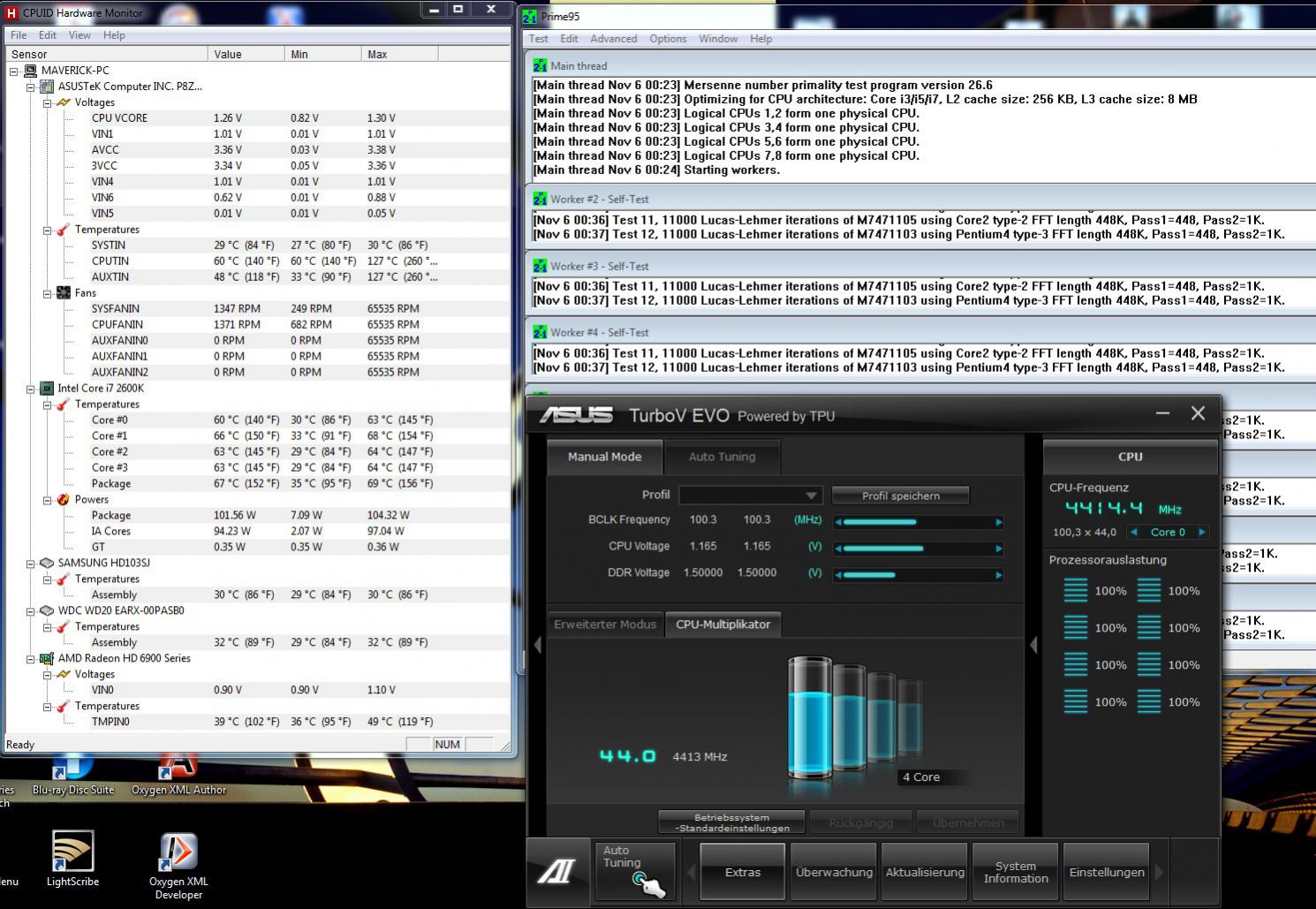

@Matze1971
Sind sehr schöne angezeigte Werte.
Auch die Spannung sieht gut aus.
Als Beispiel. meine CPU möchte 1.20 V an Spannung bei 4000 MHz und bei dir sind es gerade mal 1,144 V. . Ob diese 1,144 V ausreichen sieht man dann im alltäglichen Betrieb. Da können nach mehreren Tagen noch Fehler einschleichen.
Aber ansonsten alles "Top" bei dir.
Mit Luftkühlung und übertaktet auf 4,2 GHz. erreiche ich 57°C beim primeln. Somit 10 Grad wärmer, welche aber für die CPU noch sehr gut im Rahmen ist.
