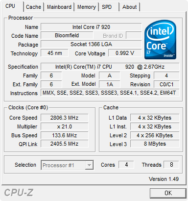

Hallo, soo ich habe mich jetzt mal ans undervolten begeben und folgendes iengestellt:
vCore: 1.1000 V (Einfach mal knallhart eingestellt, VID = 1.208V)
CPU PLL: 1.80V
QPI/DRAM Voltage: 1.34V
DRAM Bus Voltage: 1.64V
Ist das soweit OK?
Teste atm mit Prime, Temps sind ca 6° geringer.
Danke im Voraus!
AW: [Sammelthread] Intel Core i7 Overclocking: Fragen
Also, ich habe jetzt erstmal alle Werte so gelassen, nur die vCore noch etwas abgesenkt.
Momentan bin ich bei 1.0000V (im BIOS eingestellt, ist aber glauibe ich in der Praxis etwas weniger)
Prime läuft seit 2h stable.
Hier ein CPU-Z Screen:
Werde die Tage noch die QPI/DRAM Voltage etwas absenken (Wie stark ungefähr? Wie ist da erfahrungsgemäß der Spielraum?) und auch noch die Core Voltage, wenn möglich.
Aber gute 10° weniger sind schonmal Super :)
Vielen Dank an alle für die Unterstützung :)
Viele Grüße
Surviv0r
