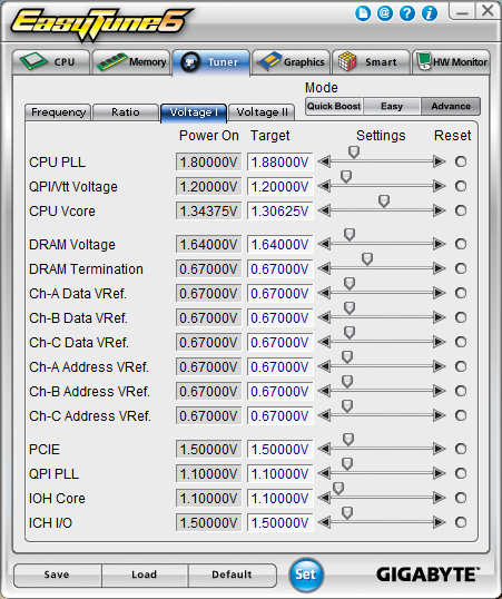

Was soll ich sagen?! ASUS... Ich habe es dir vorher gesagt, nimm nicht ASUS.
Versuch mal die Einstellungen von mir, da laufen BLCK 200MHz ohne Probs bei mir.
Denke schon, dass es am Board liegt. Warum sollten denn auch gleich 2 Xeons das nicht können, wäre doch ein hoher Zufall. Nur wirst du die von dir angepeilten 4,2GHz - 4,6GHz wohl nicht mit SMT und Lukü erreichen.
