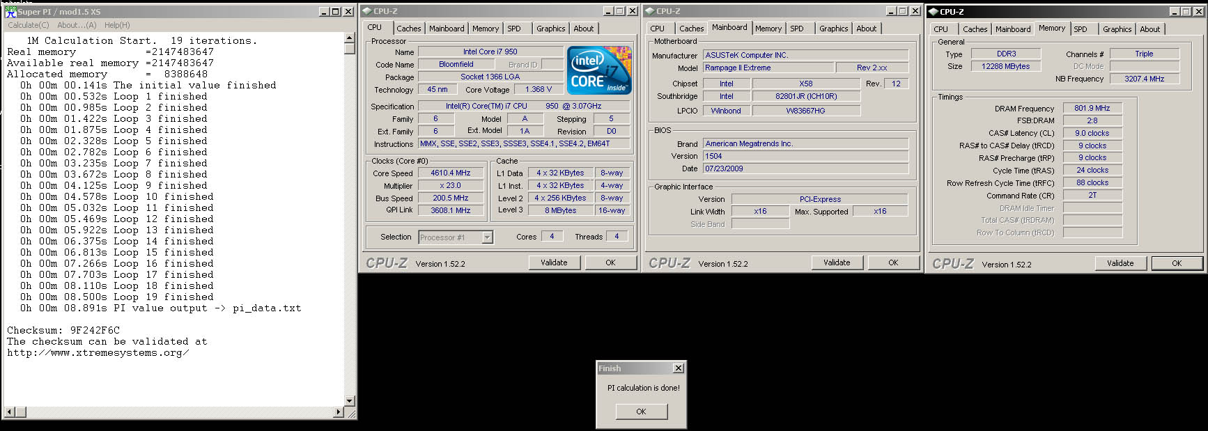

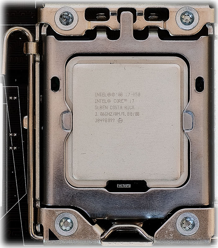

Übrigens, da in den Weiten des Webs immer wieder Gerüchte kursieren, daß i7 mit einem A im Batch angeblich deutlich besser übertaktbar sein sollen, als die mit einem B, wer daran glaubt, sollte sich mal das Photo meiner CPU anschauen. Und dazu das Ergebnis, das ich ganz easy und unter Einhaltung der Intel Spezifikation zu den Spannungen mit etwas Luft nach oben erreiche.
Da kann ich nur sagen, alles Quatsch, entscheident ist ausschließlich, ob man ein einzelnes gutes Exemplar erwischt.

Lass ma LinX anstatt SuperPi laufen zum test... weil Stable wird das net sein ^^
