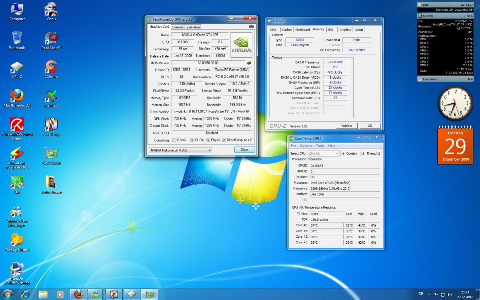

Hallo, ich habe seit fast 1 Monat ein neues System!
Ich habe meine CPU übertaktet und Arbeitsspeicher auch! den Arbeitsspeicher habe ich von 1333 Mhz auf 1403 Mhz übertaktet!
aber bei DRAM Frequency steht nur 720 Mhz, wie kann ich das verstehen?
und ist 9-9-9-24 clocks auch richtig? oder muss ich da was ändern?
