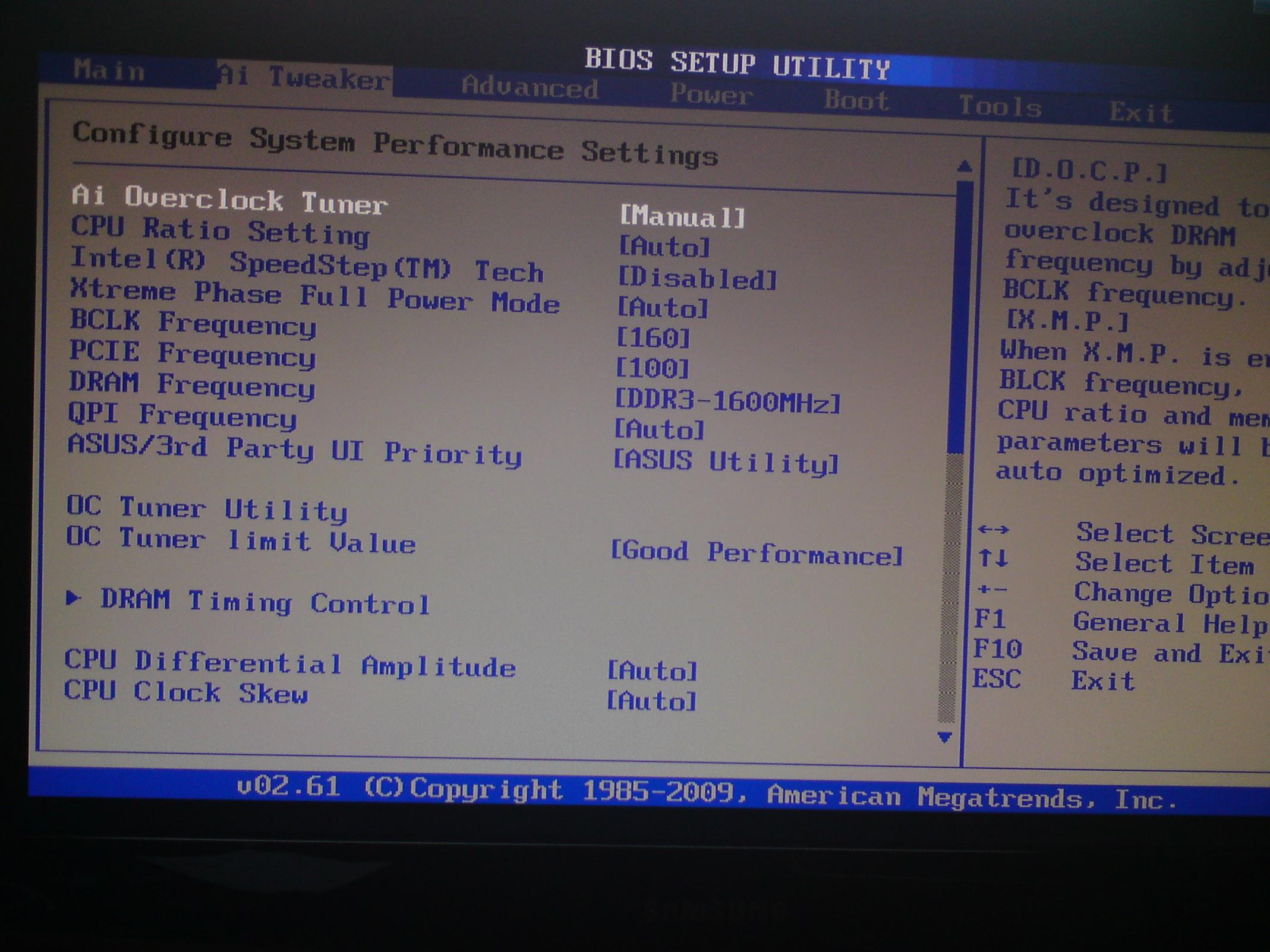

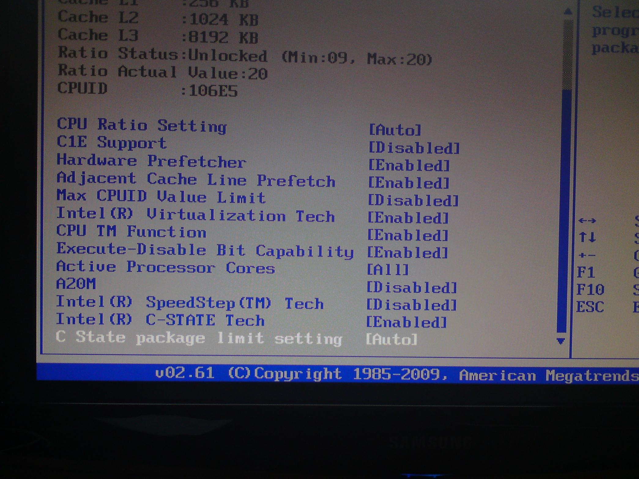

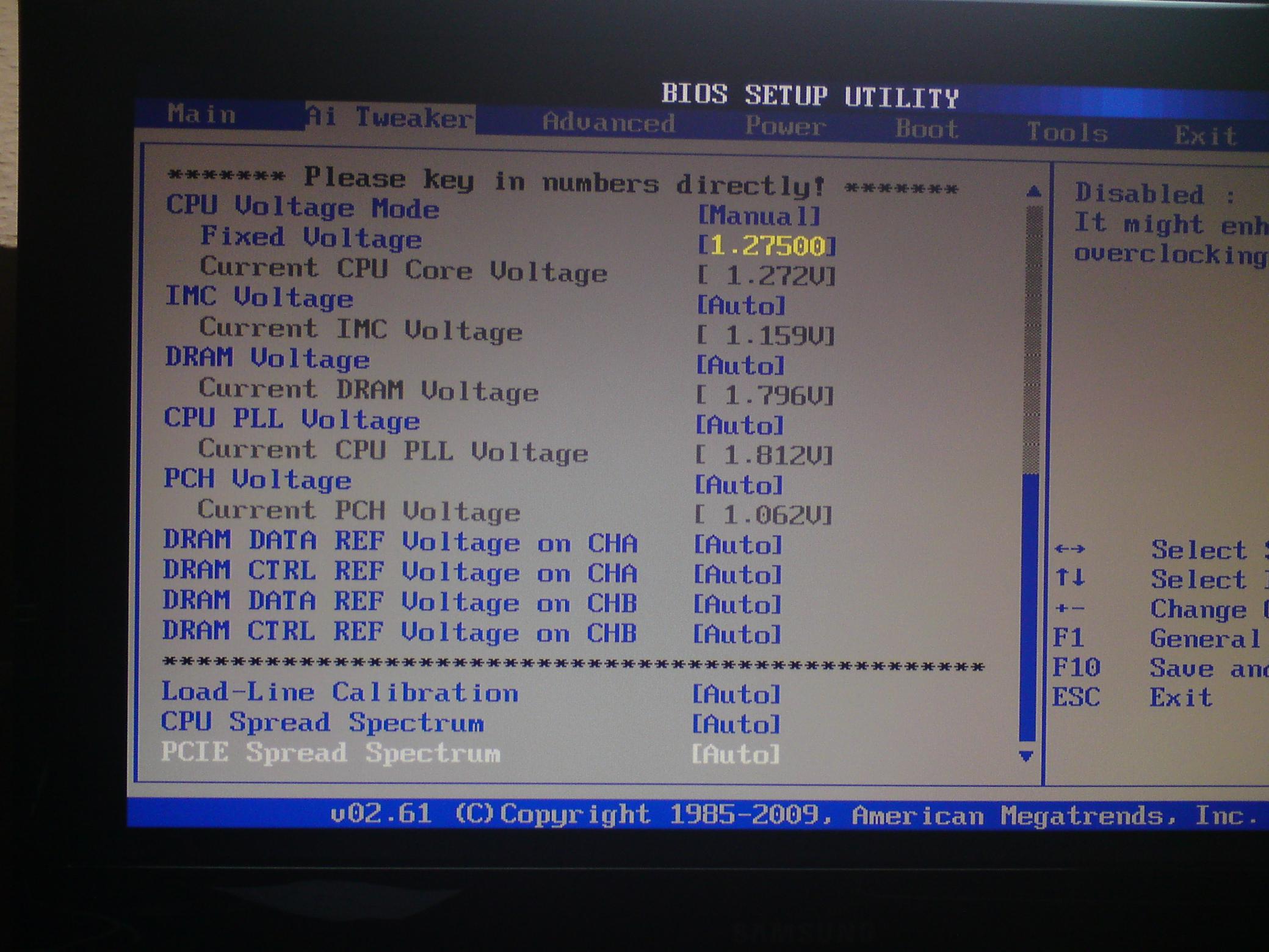

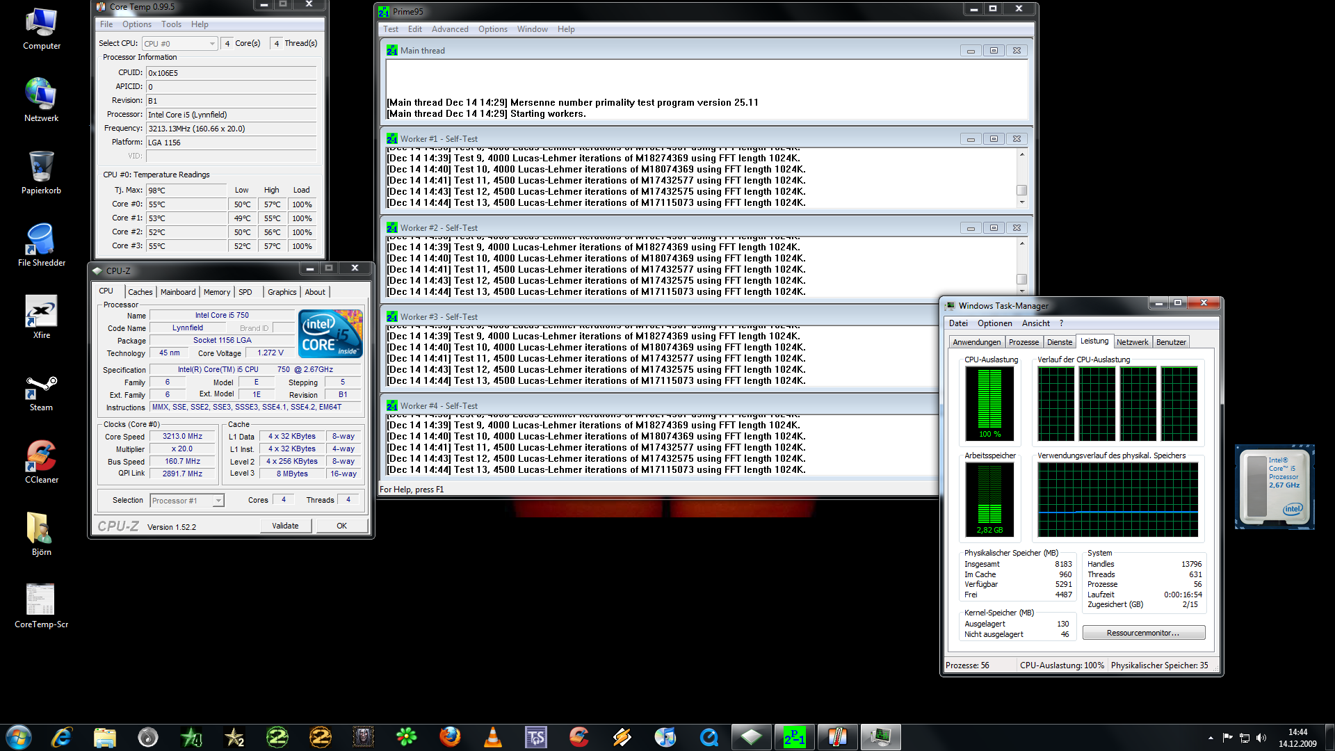

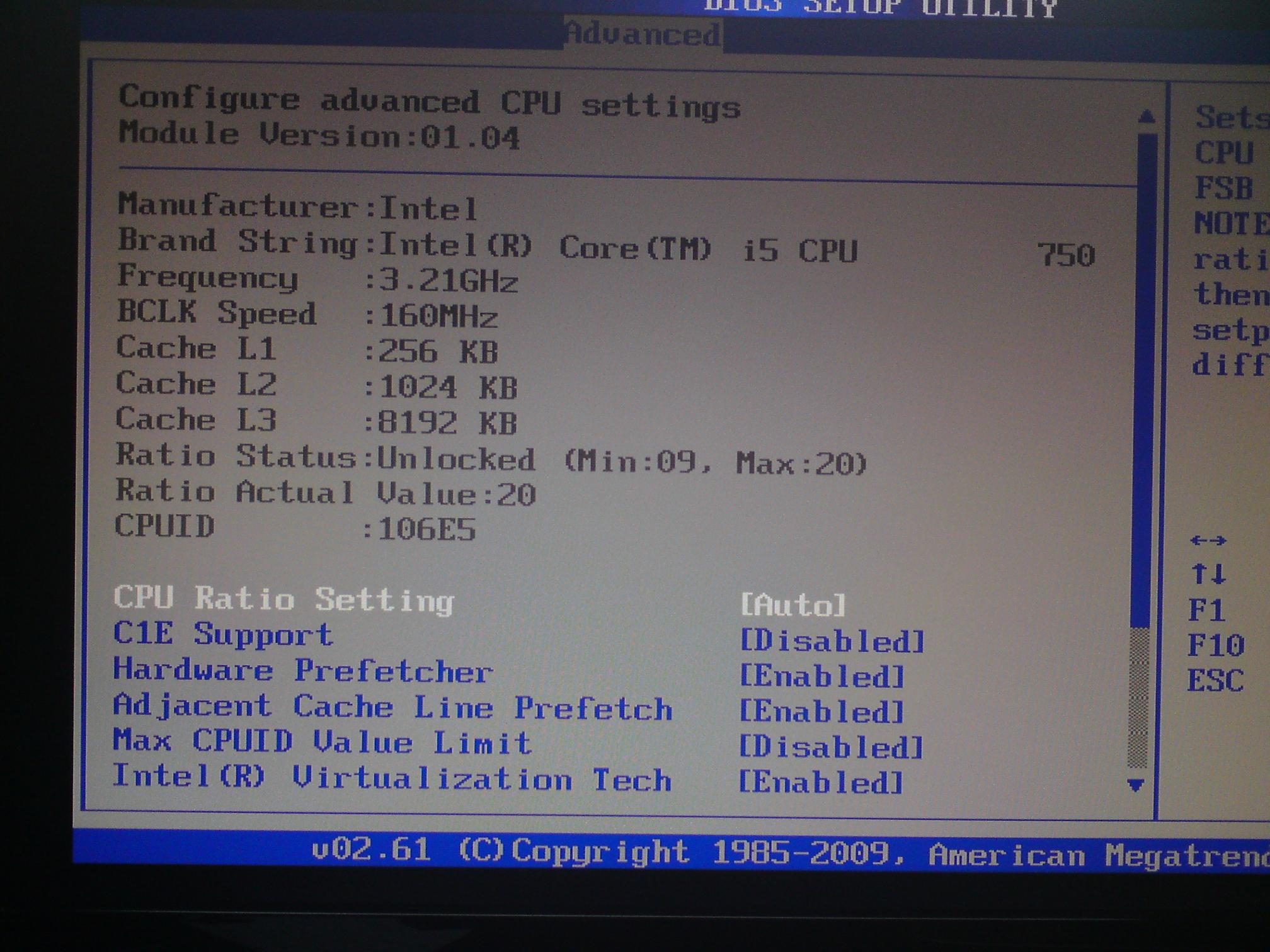

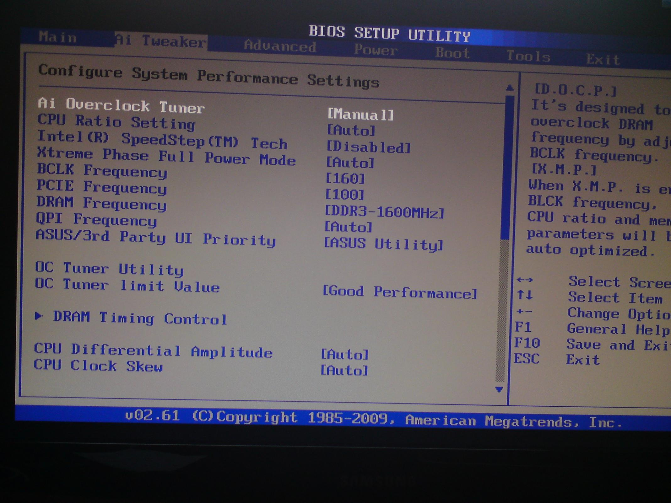

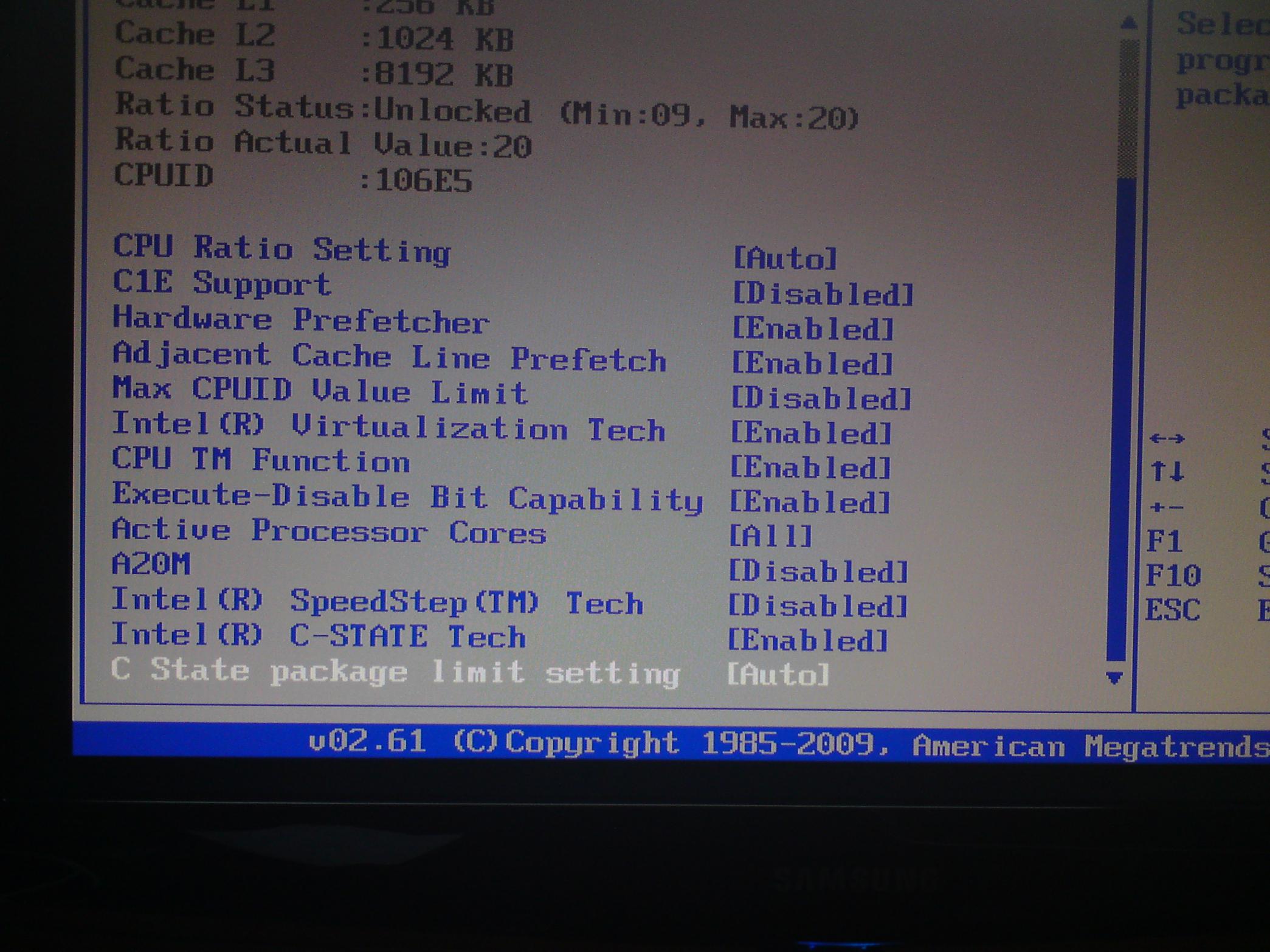

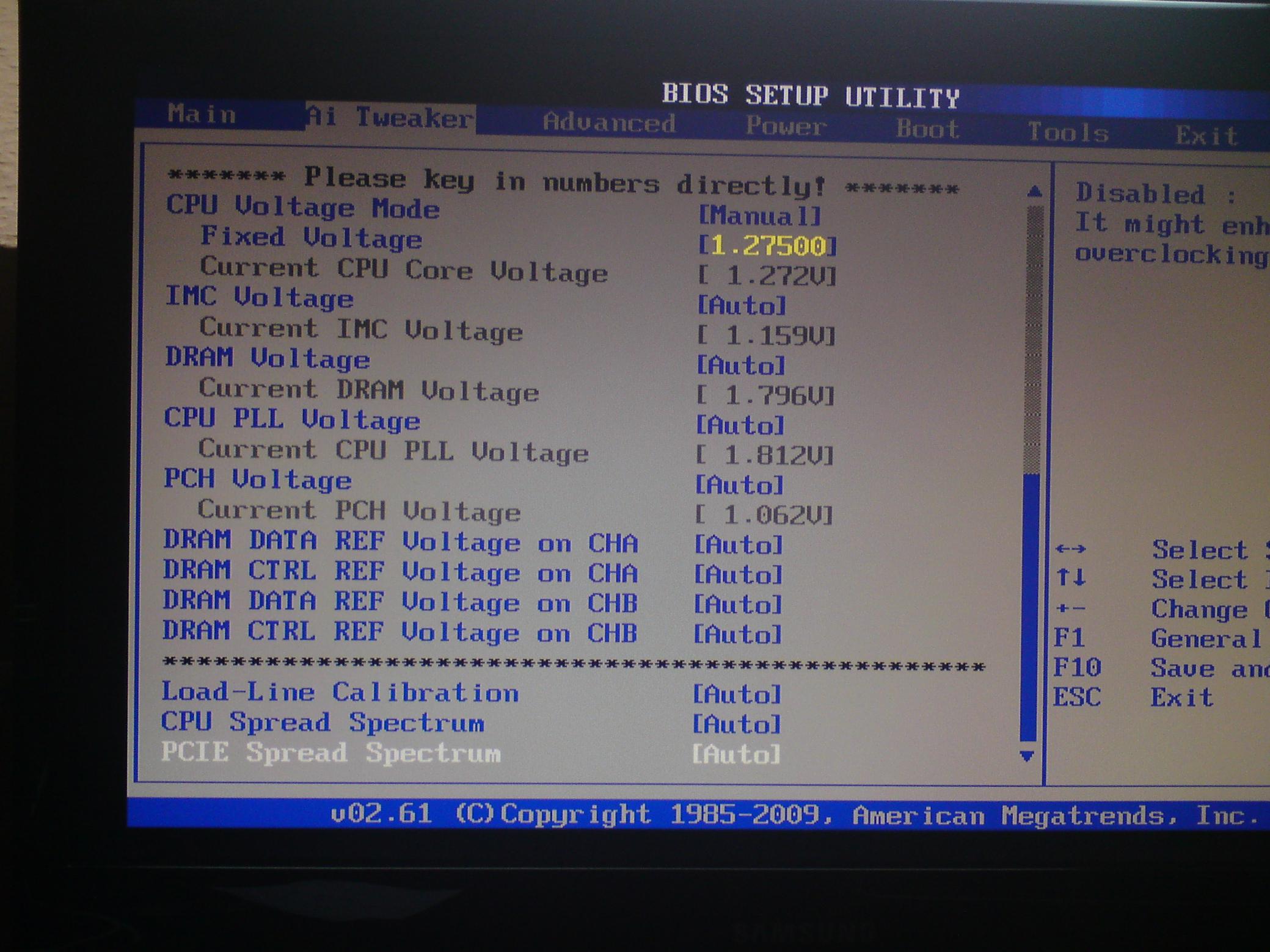

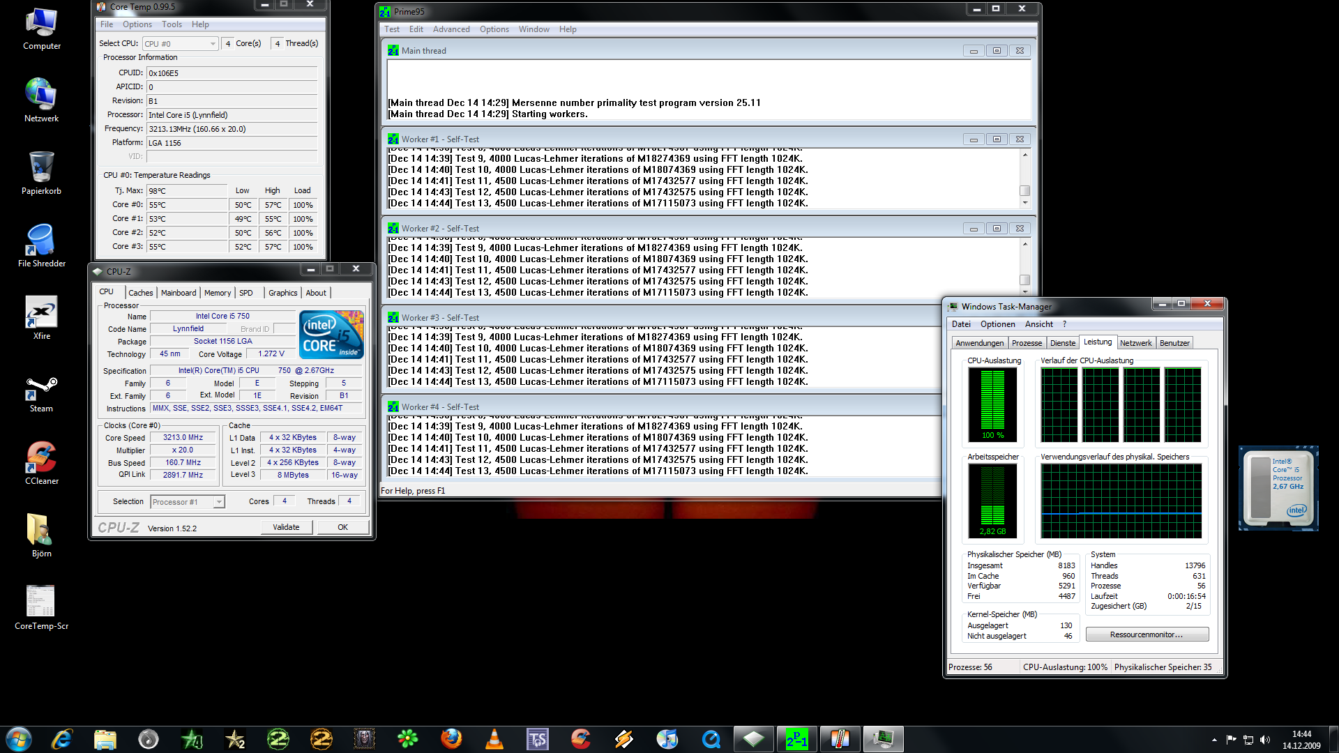

Ich habe vor kurzen den Turbo boost angestellt (denke ich) und wollte nun fragen ob ich alles richtig gemacht habe?
Und ob ich alles Richtig gemacht habe im Bios,das die Cpu auch was länger hält.
Und ob die Temps noch okay sind.
Danke schonmal im Voraus.
Mfg

HI
(die spannungen würde ich alle fest einstellen nicht mit auto takten)
Die temps sind völlig in ordnung 70-80° sind ok (soweit ich weiß)
Was ich komisch finde bei dir is die hohe vcore mit diesem takt zum vergleich mein i5 750
www.imgbox.de
[/url][/IMG]
Ich vermute das dein turbo aus ist wen er an wäre müsstest du normal über 3.2 Ghz haben 160*20 =3.2Ghz (ohne turbo)
villt hilft dir das auch weiter https://www.computerbase.de/forum/threads/how-to-intel-uebertakten.220462/
Ganz unten sind die I cores
Mfg.Bull

Der fehler war nicht die vcore sondern die PHC spannung die hatte ich hoch gesetzt wo ich angefangen habe zu ocen auf 1.850 ich hab die runter gemacht und siehe da er läuft mit 20 multi ohne fehler bis jetzt sobalt linx fertig ist lasse ich prime 24 std laufen
danke dir für deine mühe^^ ich melde mich wens probleme gibt
MFG bull
Ist mehr etwas rätselhaft, dass es die PHC Spannung gewesen ist, da sie laut meinen Quellen nur für den Chipsatz, und nicht für den IMC verantwortlich ist. An diesem Chipsatz hängen nur Laufwerke ,PCI Karten und diverses Onboard-Zeug dran, also wird er durch den Test nahzu gar nicht belastet werden.

Die DRAM Voltage sieht auch nicht gerade gesund aus wenn der Auto-Wert dort stimmt und anliegt KLICK (Bild 2)
