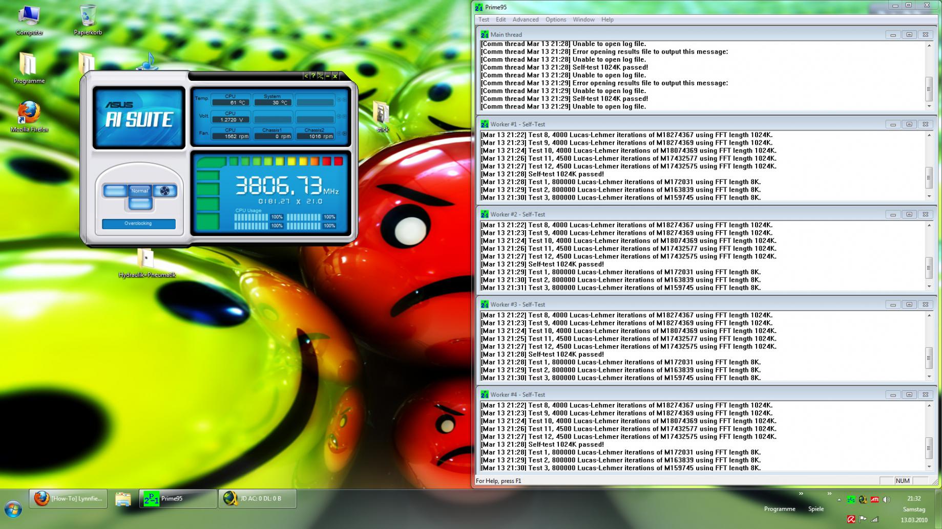

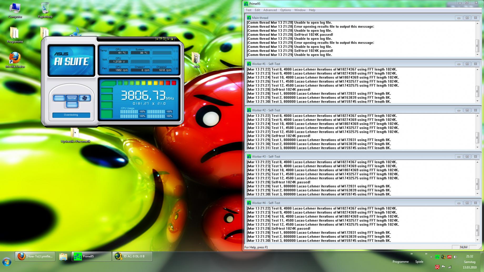

nabend,
bin grad n bischen am primeln, am anfang stand im obersten fenster noch nur 2 zeilen, dann kam plötzlich das mit dem "unable to open log file", die kerne arbeiten aber alle noch und bei denen steht kein fehler, was hat das zu bedeuten, ist da jetzt irgendeine instabilität oder nicht?
bttn
Admiral
- Juli 2004
- 8.653
Na gerne doch
Meiner primelt auch grad. Allerdings lasse ich dazu eine DVD brennen und im Hintergrund Futuremark 06 laufen. Maximale Belastung. Bis jetzt rennt es. Werd mal ein paar Durchläufe mehr einstellen. Man kann ja zwischendurch nicht switchen.
