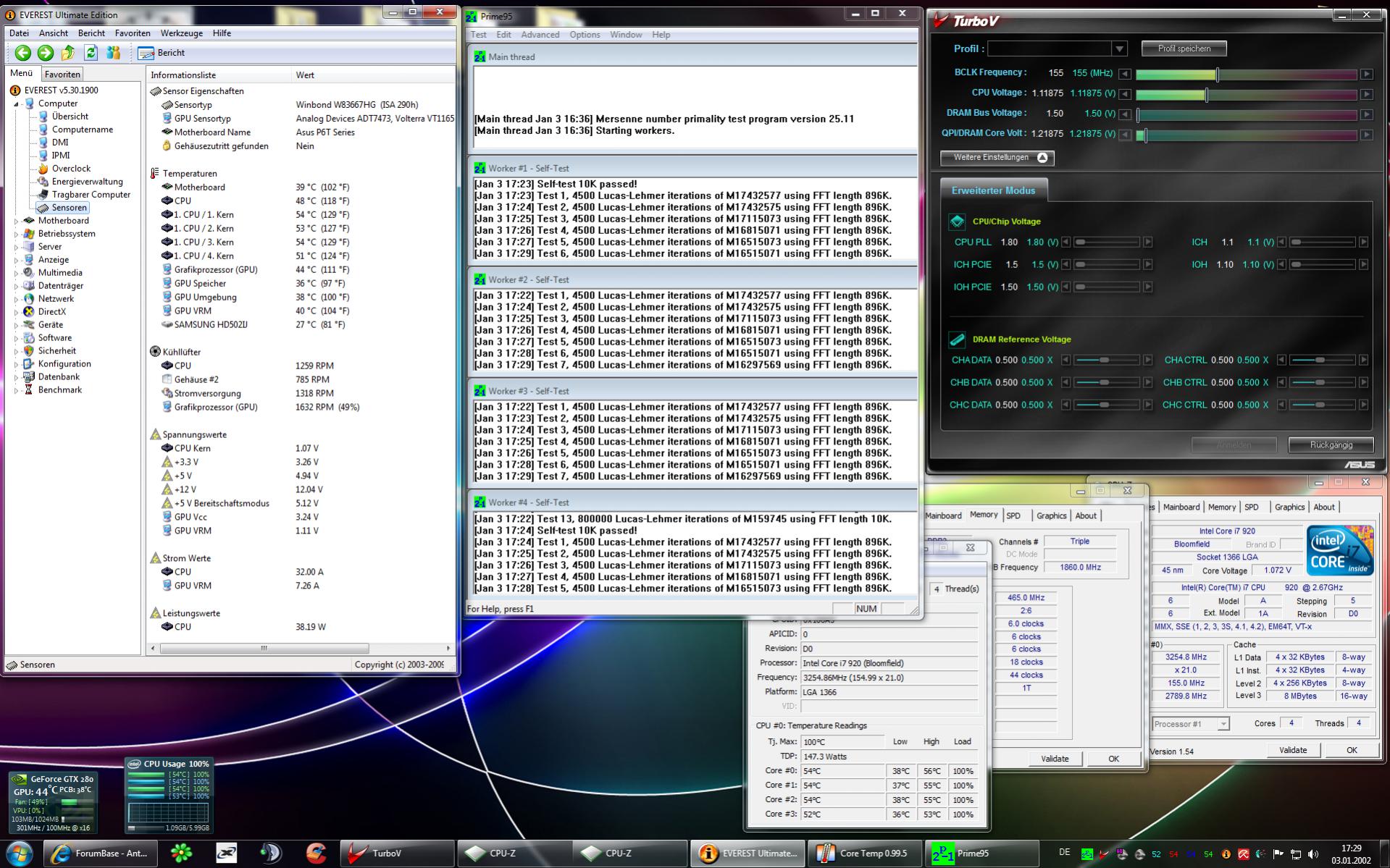

ich möchte gerne meinen Intel i7-920 auf stabile 167*21 ~ 3500Mhz bringen.
Hardware:
Prozessor: Intel Core i7-920 D0 VID: Nicht auslesbar: Idle lt. CPU's: 1,136V 2,8Ghz
Kuehler: Noctua NH U12P SE
Mainboard: Asus P6T SE
Speicher: 6GB DDR3 7-7-7-20 1'333MHz 1,65V - autom. erkannt mit 1066Mhz 1,5V
BIOS Schablone:
Ai Overclock Tuner: AUTO
CPU Ratio Setting: AUTO
Intel (R) SpeedStep (TM) Tech: ENABLED
Intel (R) TurboMode Tech: ENABLED
DRAM Frequency: AUTO
UCLK Frequency: AUTO
QPI Link Data Rate: AUTO
DRAM Timing Control: AUTO
CPU Voltage: AUTO
CPU PLL Voltage: AUTO
QPI/DRAM Core Voltage: AUTO
I0H Voltage: AUTO
I0H PCIE Voltage: AUTO
I0H Voltage: AUTO
DRAM Bus Voltage: AUTO
DRAM DATA REF Voltage on CHA: AUTO
DRAM CTRL REF Voltage on CHA: AUTO
DRAM DATA REF Voltage on CHB: AUTO
DRAM CTRL REF Voltage on CHB: AUTO
DRAM DATA REF Voltage on CHC: AUTO
DRAM CTRL REF Voltage on CHC: AUTO
Load Line Calibration: AUTO
CPU Differential Amplitude: AUTO
CPU Clock Skew: AUTO
CPU Spread Spectrum: AUTO
I0H Clock Skew: AUTO
PCIE Spread Spectrum: AUTO
C1E Support: ENABLED
Hardware Prefetcher: ENABLED
Adjacent Cache Line Prefetch: ENABLED
Intel (R) Virtualization Tech: ENABLED
CPU TM Funktion: ENABLED
Execute Disable Bit: ENABLED

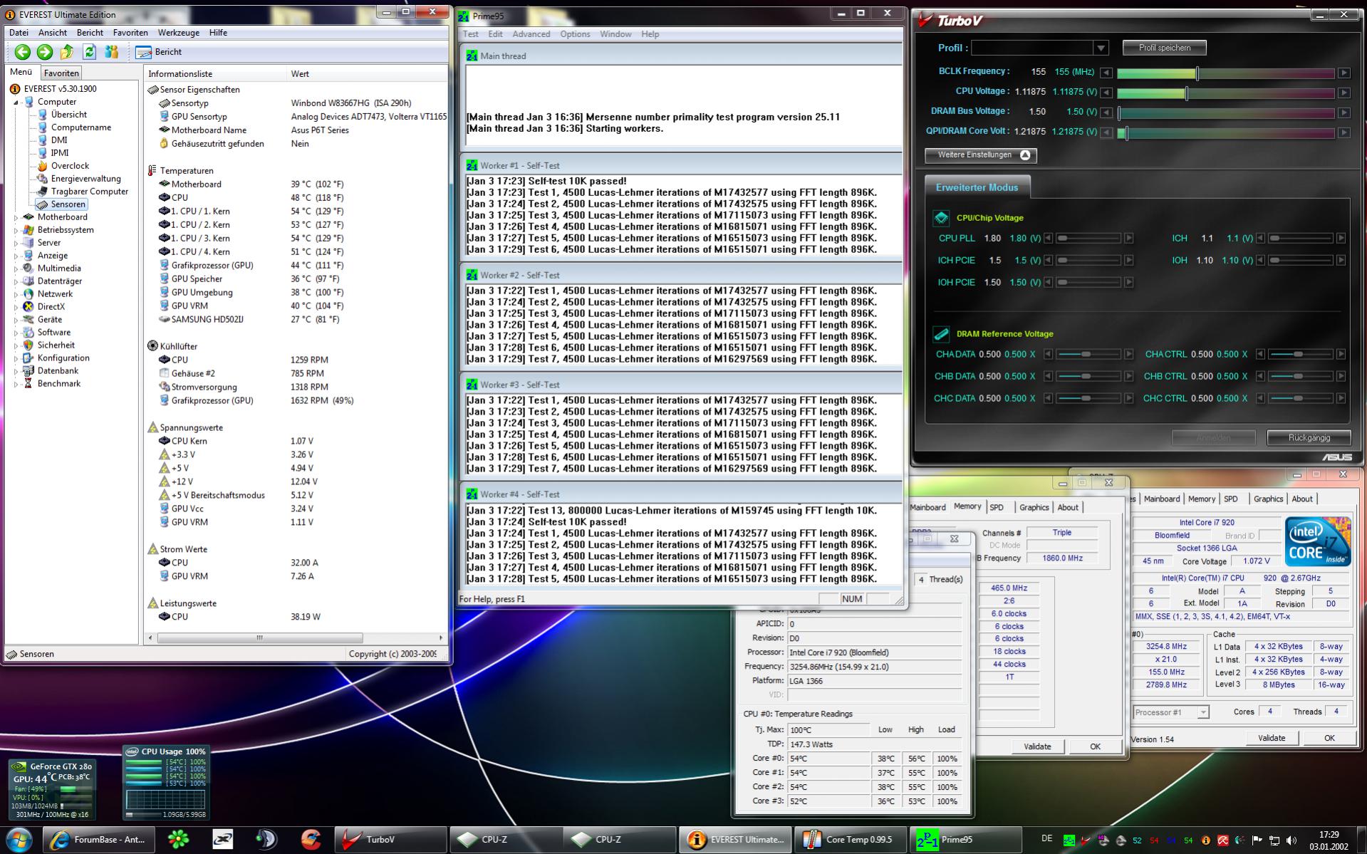

Im Großen und Ganzen alle AUTO Werte auf Standard bzw. den nächst niedrigeren fixieren und Enabled auf Disabled stellen, solange es keine für DICH wichtige Funktionen sind
Jo er läuft stabil!
Hab ihn nun noch mit der selben Spannung auf 3317Mhz bekommen (1,064V load)
Ist es normale, dass ich die QPI/DRAM (VTT) Spannung nur um 2 Schritte anheben muss um 158Mhz stabil zu bekommen? Wundert mich ein bisschen...
Vcore: 1,11875V
LLC: Off
QPI/DRAM: 1,21875
BCLK: 158
Multi: 21
Noch eine Frage, kann ich die VDimm auf 1,64 stellen ohne dass da was kaputt geht?
Hätte meinen 1333RAM gerne höher laufen, weil er deutlich unten den Spezifikationen des herstelles läuft.
Vcore: 1,11875V
LLC: Off
QPI/DRAM: 1,21875
BCLK: 158
Multi: 21
