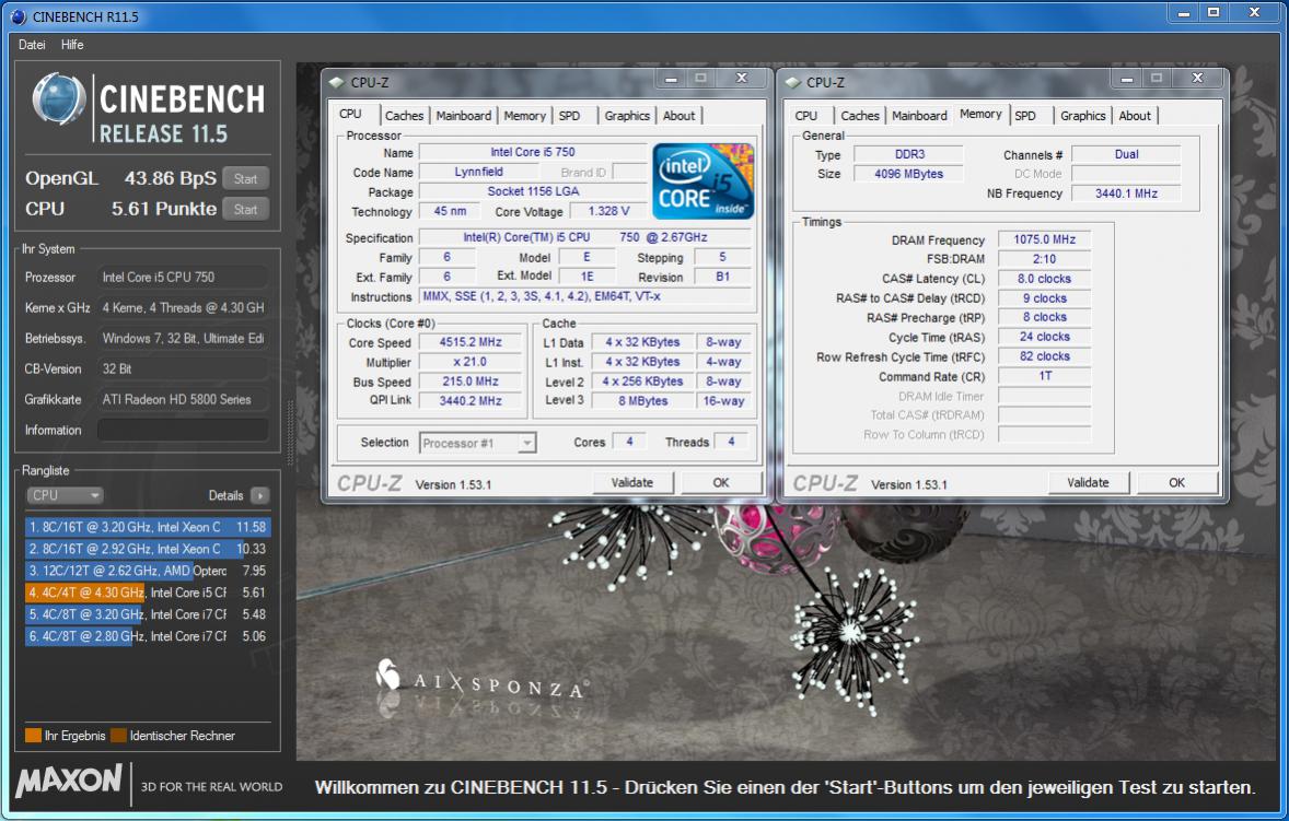

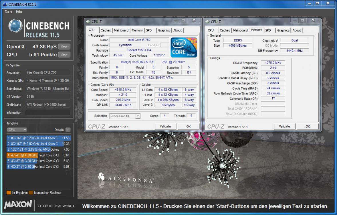

ich hab mal ne Frage. Bei i5 is das doch so, dass der Uncoretakt doppelt so hoch sein muss wie der DDR-Takt des RAM.
Also z.b. 3000 Uncore = DDR1500 (750 Mhz)
Richtig?
Wenn ich bei mir jetzt einen RAM-Teiler wähle wo der RAM dann einen höheren Wert als der Uncoretakt hat, dann bootet mein System nicht mehr (richtig).
Jetzt hab ich hier aber z.b. ein Screenshot aus nem anderen Forum bezüglich eines Benchmarkes gefunden, wo der RAM Takt DDR2150 beträgt und der Uncoretakt aber nur 3440 Mhz
Wie geht das?
Hab ich da was falsch verstanden?

Zwischen dem Core Bereich und dem Uncore Bereich der CPU wird mit dem Quick Path Interconnects kommuniziert.
Der ja nicht unwichtige L3-Cache, mit dem die Kerne ja gerne arbeiten wollen liegt im Uncore Bereich.
Der Uncore Takt muss nicht doppelt so hoch sein sondern mindestens doppelt so hoch.
Jetzt kann man beim Sockel 1156 eh nur 2 QPI Frequenzen einstellen.
Die kleinere ist 16 mal der Bustakt und der andere ist 18 mal der Bustakt.
Also QPI-Link geteilt durch Bus-Speed ergibt entweder 16 oder 18.
Wenn jetzt jemand wie in Deinem Beispiel einen extremen Ram Takt hat und BCLK 215 fährt, dann kann er maximal:
215 mal 18 = QPI 3870 geteilt durch 2 = 1935 als RAM Takt fahren.
Alles andere funktioniert auch, aber die Mehrleistung vom RAM bringt nichts und der L3-Cache stottert herum.
Es wird also Leistung verschenkt.
So verstehe ich das (was nicht heißt, dass es richtig ist).
