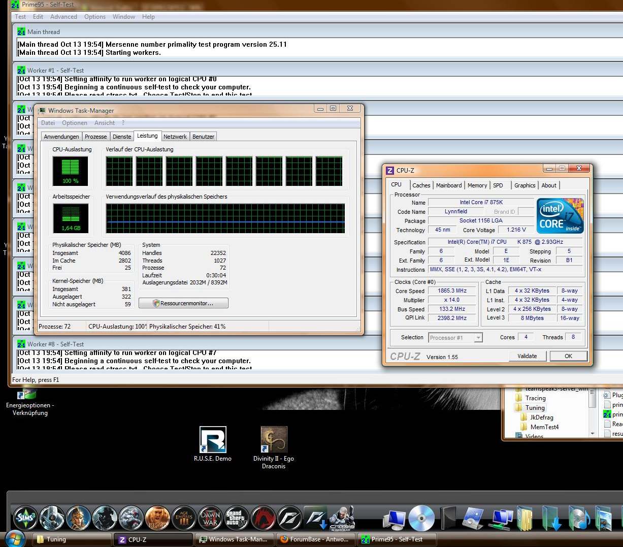

AW: i7 875k Taktrate stagniert im CPU-Z
Hallo an alle,
Ich habe mir neulich ein 1156 system gegönnt und dieses mit einem intel core 875k bestückt:)
Jetzt wollte ich die übertaktbarkeit des prozis mal testen und habe versucht über den freien multiplikator im bios die Taktrate zu erhöhen.
habe erst von 22 -> 24 dann auf -> 26 gestellt. Dann weil im CPU-Z bei den mhz nichts passierte auch nicht beim Prime 95 test.
Mit meinem vorherigen amd system kam ich gut klar, aber hier verstehe ich den zusammenhang nicht.
Mein System ist
CPU intel core i7 875k -> Megahalems
Gigabyte p55a ud3
Ati Radeon hd4870
Geil DDR3 Ram 1333mhz
600W OCZ NT
Im anhang ist ein screenshot
wenn ich prime ausstelle sinkt die taktrate um ca 100mhz, ist das ein lesefehler von cpu z?
vcore steht noch auf normal
den Turbo habe ich im letzten versuch auch abgestellt. keine veränderung.
:freak:
Du siehst aber schon in CPU-Z, das Deine CPU mit Multi 14 läuft.
Hast wohl irgend was im Bios falsch eingestellt.
Da wir Deine Bios Einstellungen nicht kennen, fällt es schwer zu helfen.

Habe das System neu aufgesetzt. Ich habe festgestellt das sich der Multiplikator nicht über x15 erhöhen ließ, (die Einstellung meines vorherigen Athlon X2 auf 3ghz.)
Mein Windows Vista habe ich nach neuer CPU, RAM und Board nicht neu gemacht gehabt.
Auch in Easy Tune 6 waren noch alte werte, was Takteinstellungen angeht.
Es schien, als würde Windows die Taktrate wieder herunterschrauben. am Bios lags nicht habe zigmal umgestellt. und im bios stimmten die taktraten, ich werde es nun erneut versuchen.

@NanoWarrior
Eh klar, bist von einem AMD X2 auf Intel I7. Da ist eine neue Installation vom Betriebssystem schon notwendig.
