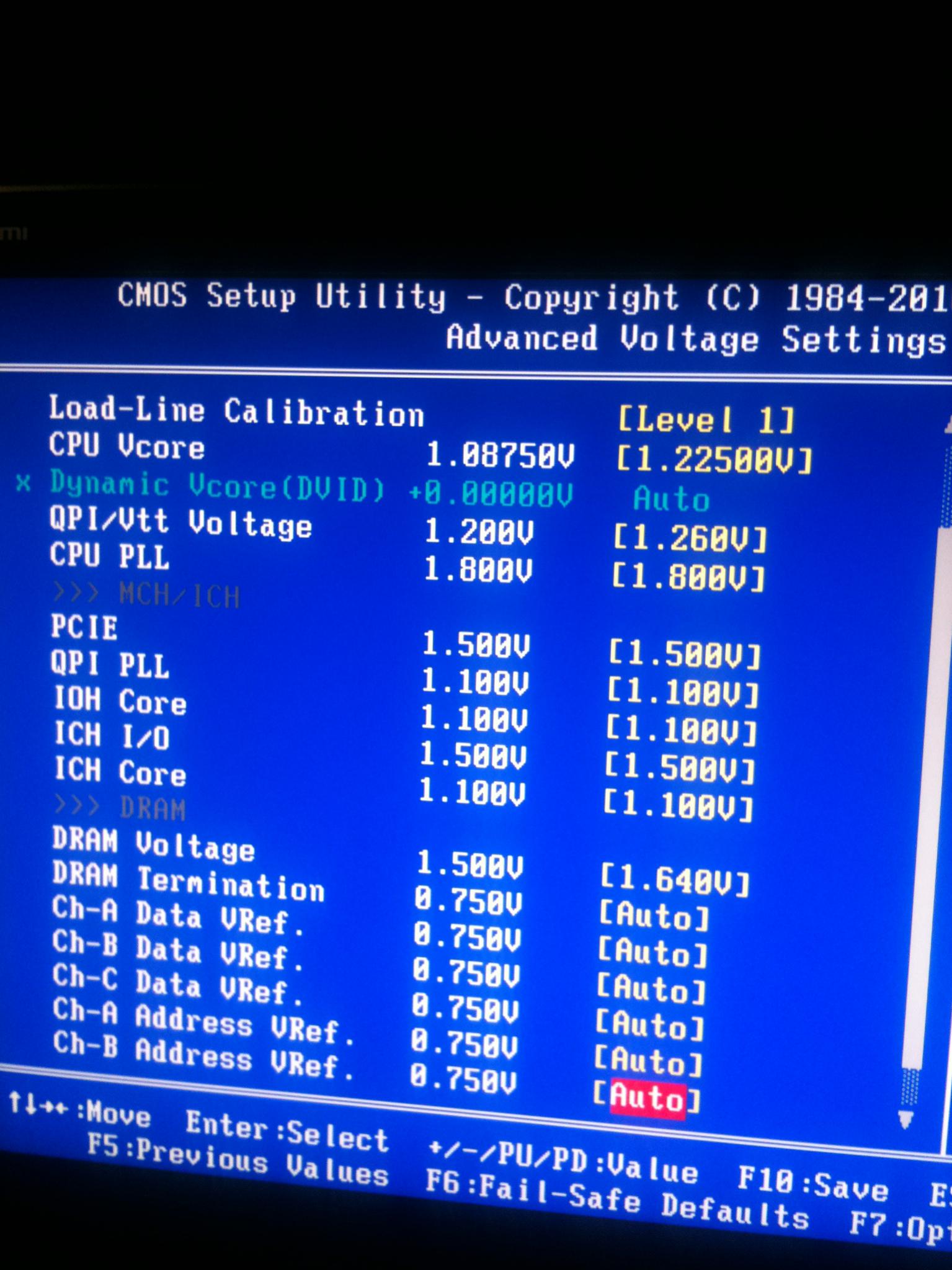

Hallo
Ich habe mich gerade entschieden evtl meine CPU zu übertakten..ich habe meinen System von Anfang an
nicht übertaktet, ich war blos ein paar mal im Bios und habe momentan die Optimized defaults geladen.
Übertaktet werden soll auf 3.6 GHZ..das wäre toll wenn mir vielleicht jemand helfen könnte der auch das gleiche Board hat..
Auf welche Spannungen sollte ich denn besonders achten??
Lohnt sich das Ocen überhaupt?
Das Board hat ja so einen OC Genie Knopf in der Overclocking Anleitung steht:
It is easy to use the OC Genie. You just need to press the "OC Genie button when the system is shut off and the system will auto overclock to its optimum status when rebooting.
Bringt das was damit zu übertakten?
Ich habe es mal gemacht hier ein ersten Screen Shot.

Ich habe gerade mal soo 1.5 Std BFBC2 gespielt das Sys läuft ganz normal..
Wie gut das ich mich für dieses Board entschieden hatte..die Vcore geht unter Last etwas nach unten..
Und ich merke das ein Unterschied da ist beim Spielen von BF..

1.312 V kurz Linx laufen gelassen.
So ich bin dann jetzt auch gleich schlafen, ich freu mich schon aufs Spielen in den nächsten tagen, und auf eure Antworten.

du brauchst aber verdamt viel vcore
