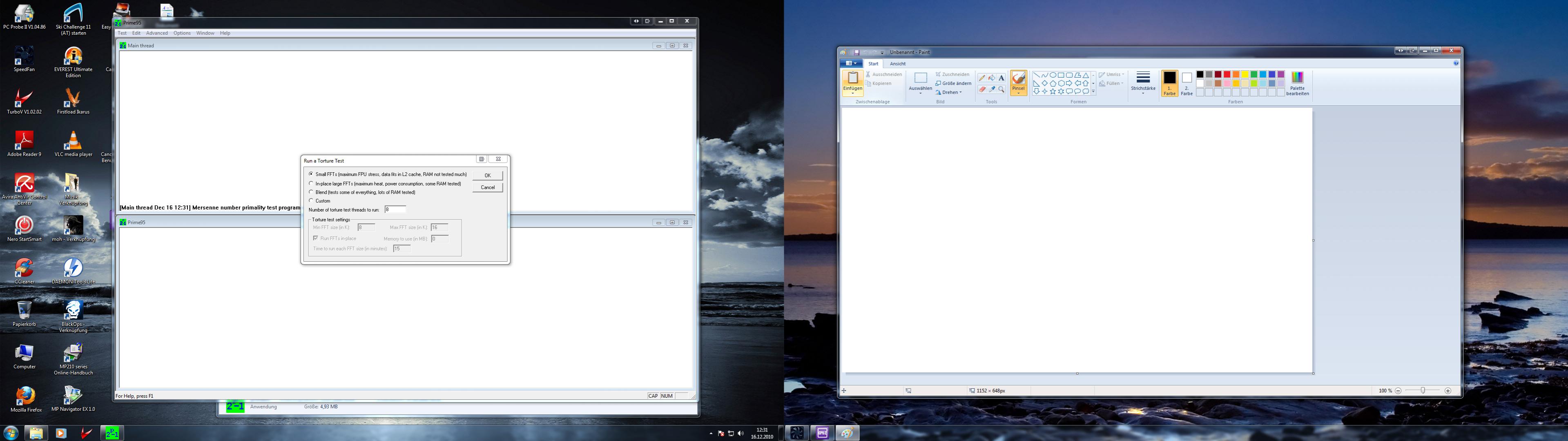

Ich hatte mit dem OC Genie Enabled schon bei BFBC2 innerhalb von einer stunde zwei totalabstürze ala drrrrrrrrrrrrrrrrrrrrrr..
Aber seitdem ich meinen Prozessor auf normalem wege mit ziemlich moderaten einstellungen übertaktet habe..funktioniert mein Spiel wieder bestens..und 20 runns waren dann auch beim zweiten anlauf Stabil.
Hatte die Vcore erst im Bios auf 1.2 stehen nach erhöhung auf 1.212 V lief es nach 20 runns durch.
Die anderen Spannungen haben ich selbstverständlich auch alle gefixt bis auf die eine PCIE IOH oder ICH weiss gerade nicht genau wie die heisst die habe ich auf AUTO 1.5V stand rechts im Fenster stehen.
