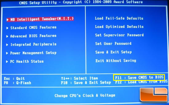

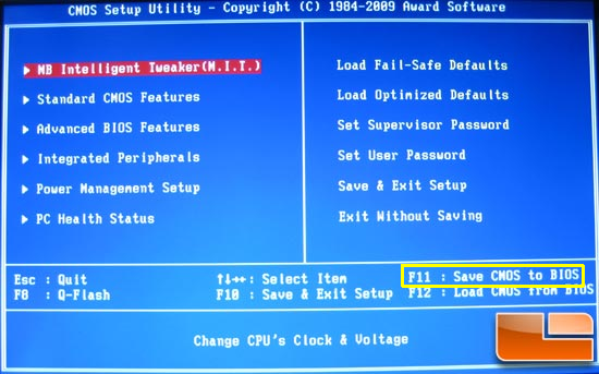

Bei den meisten Gigabyte-Mainboards kann man mit "F11" die BIOS-Einstellungen als Profil abspeichern
Habe F12 Bios, finde aber nicht die funktion im bios... weisst du vllt wie diese genau heisst und wo sie zu finden ist?
