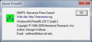

Nehme aber den alten Prime (siehe Anhang), weil der neue Prime auf Sandy optimiert ist und bei mir 2 Stufen mehr VCore braucht, als notwendig.

Schau mal hier: Ein Link mit der Beschreibung von Prime. Auf Spoiler Show klicken.
