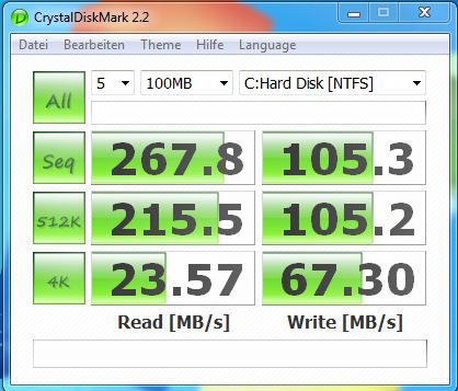

sag ma, sind meine Werte eigentlich i.O. ?
intel160g2-jpg.158879
AW: Sammelthread / Kaufberatung
Also wenn ich die mit meiner HDD vergleiche sind die 4K Werte ca 25 mal bzw ca 70mal Höher
Die Frage ist ob die Werte inenrhalb des Durchscnitts bei Intel liegen ^^
Ja, dann passt der RandomRead, gut gut =)
Der Rest sind schankungen da ja Win7 ab und an ma zugreift =)
