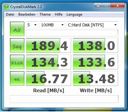

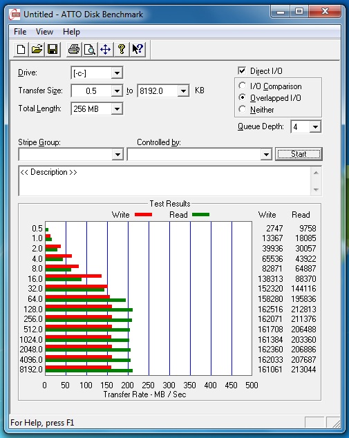

So nachdem der PC endlich angekommen ist, gleich mal die SSD ausprobiert:
Hab ne "Super Talent Ultradrive GX MLC 64GB" ! Vorher in Win7 mit Diskpart Partition erstellt und NTFS formatiert, damit ich die 100MB Partition bei der Installation umgehen kann.
Nach Win7 Installation + paar Programme mal Bench gemacht uznd Werte sehen wie folgt aus:
ANMERKUNG: Die Platte hat die "1571" Firmware drauf. Da ich sie erst mal testen will bzw. wollte hab ich noch nicht die neue Firmare geflasht (wegen eventuellem Rücksenden) !
Was haltet ihr von den Werten? Sieht doch eigentlich gut aus oder? Läuft momentan über IDE! Würde sich die Geschwindigkeit erhöhen, wenn ich auf AHCI umstelle und die neue Firmware flashe?
EDIT: Einzig die 4k Werte könnten noch bissel besser sein oder?
EDIT2: ATTO Disk Benchmark durchlaufen lassen! Kann mir einer erklären, wie zwischen ATTO und CDM so unterschiedliche Werte im 4k Bereich entstehen können:
CDM r16,7MB/s / w13,4MB/s und ATTO r43MB/s / w65MB/s ! Das ist ja ein ziemlich krasser unterschied!

mmh... ist das normal das die Super Talent Ultradrive GX MLC 64GB gute 60MB+ Langsammer ist als die Intel ?

Sieht nach einer TxX mit Toshiba-Flash aus, Glueckwunsch. Hast du mal Wiper laufen lassen? CDM misst bei 4k zufaellige Zugriffe, ATTO misst sequentiell, daher die Unterschiede.
