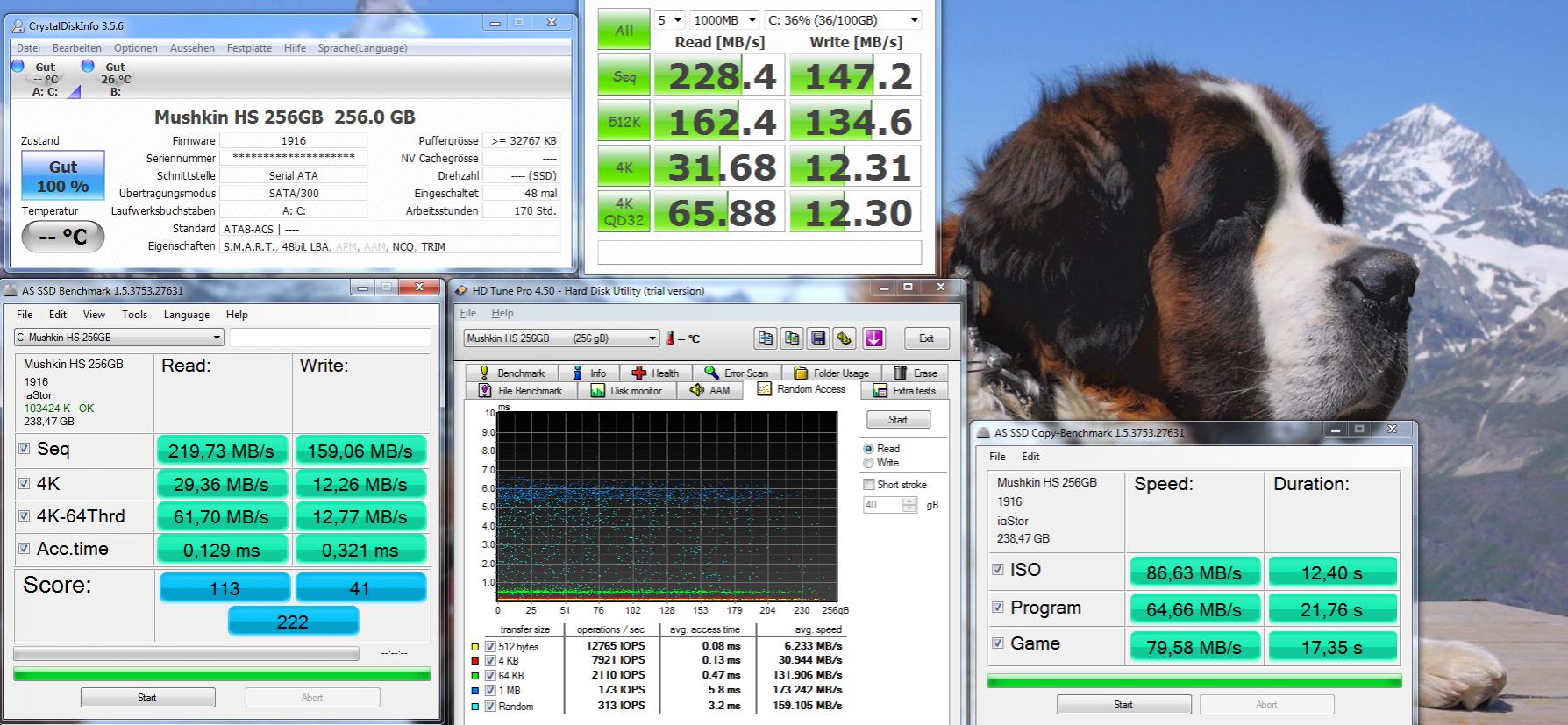

Update: Habe inzwischen von Firmware 1881 auf 1916 aktualisiert.
Sind die Werte jetzt gut? Messungen sind nach einer Woche Alltagsbetrieb. TRIM aktiv.

Das ist halt das "Problem" bei den Indilinx - es kann grössere Schwankungen aufgrund des unterschiedlich verbauten Flashspeichers geben. Das hat aber dann selten etwas mit dem PC ansich zu tun bzw "da kann man nix machen". Generell sind die 256GB-Versionen etwas langsamer als die 128er

Die Toshibachips sind nicht zwingend schlechter. Es gibt z.B. 64-GB Indilinxdrives mit Toshibachips welche 128GB Drives mit Samsungchips outperformen...
Mit 128GB/256GB ist alles ab 140MB/s schreiben und alles ab 200MB/s lesen im grünen Bereich.
Die Seite vom Entwickler vom AS SSD Benchmark ist übrigens auch zu empfehlen um die Ergebnisse zu überprüfen:
http://www.alex-is.de/PHP/fusion/articles.php?article_id=2

Gibt dann ja doch keinen Grund zum Meckern, da meine besser abschneidet als die 128GB bei Alex...
AW: Sammelthread / Kaufberatung
Jo und eine 128GB GX2 wiederum hat Writespeeds von fast 200MB/s. Wie gesagt, man kann da irgendwie auf nix gehen und von 140-200 alles erwischen ..:)
