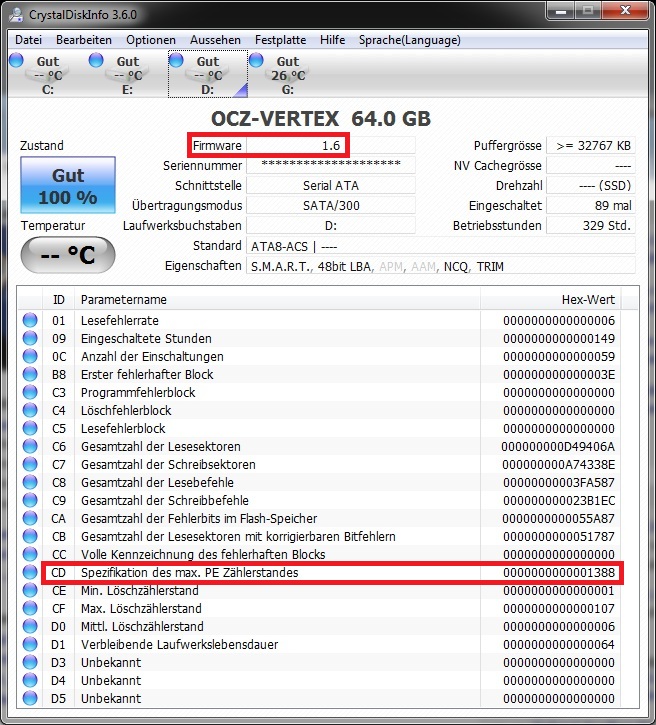

@Moros,
hi kannst Du etwas in Erfahrung bringen warum auf einmal der Counter von 10.000 Zyklen für MLC SSD
auf 5.000 halbiert wurde, dies ist der Fall bei OCZ mit Firmware v. 1.6 siehe Bilder, bei der SuperTalent
sind es mit Firmware 1916W wie sonst auch 10.000 Zyklen.
Bei OCZ waren es bis Firmware v. 1.5 auch 10.000 Zyklen !
Gruss Falke :)
AW: Sammelthread / Kaufberatung
die haben eben nur jetzt auch erkannt, dass MLC-Chips nicht lange halten, andere Hersteller haben darauf schon viel früher hingewiesen. Aber in den Garantiebedingungen steht davon nichts, dort gilt immer noch ganz normal 2 oder 3 Jahre Herstellergarantie. Kein Wort von Schreibzyklen
Im Fall des Falles wenn es zum Garantiefall kommt hat man dann aber einen Nachteil,
mir ist davon nichts bekannt wegen "früher hingewiesen"!
Beispiel:
Ich kauf mir ein Auto u. habe für 100.000 KM Garantie, weil der Hersteller aber
merkt da stimmt was nicht ändern Sie es dann mal auf nur noch zb. 50.000 KM oder wie ?
Ja ne ist klar, ist doch verladen der Kunden wenn die dann die Zyklen nach unten korrigieren!
Wenn ich das Vorher gewusst hätte wäre keine MLC SSD gekauft wurden,
können ihr Zeug behalten, dann besser eine SLC SSD und gut ist! ;)
Gruss Falke
Die SSD von SuperTalent die ich habe sind über ein Jahr alt u. sind meine ich nicht in 32nm gefertigt also passt das dann doch nicht überein, falls Sie es auch machen würden bei diesen wäre das etwas mehr als seltsam.
Für den Fall das Sie es auch machen mit älteren Chips in >32nm liegt dies nahe:
Beispiel:
Ja ne ist klar der dumme Kunde mit dem kann man es machen. :rolleyes:
Die OCZ habe ich erst seit ca.5 Wochen, wurde mit v. 1.5 ausgeliefert,
welche größe der Nand-Chip da hat weiss ich nicht, wäre aber möglich das dort kleinere drauf sind.
Gruss Falke
Natürlich würden sies nur bei den GX2 machen bzw. denjenigen die halt eben 32nm haben.
Und keiner hat Garantie für 10'000 Zyklen, was sollen ständig diese Autovergleiche? :>
Kann man doch auslesen das diese MLC diese Anzahl an Zyklen haben bevor gemappt wird, ob man nun "Autovergleiche" nimmt oder etwas anderes ist doch völlig wayne. ;)
