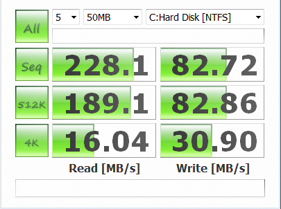

wie bereits erwähnt bin ich seit Dienstag stolzer Besitzer eine X25-M 80GB G2.
Bin bisher auch super zufrieden damit, vor allem der geräuchlose Betrieb macht sich bemerkbar im Notebook.
Eigentlich halte ich nicht allzuviel von irgendwelchen Benchmarks, aber aus Interesse habe ich den Leistungsindex nochmal durchlaufen lassen:
Unter Win7 erhält meine Intel gerade einmal 5,9. Im Netz hatte ich bereits Nutzer gefunden die über 7 hatten.
Meine SSD läuft im AHCI Modus in einem Dell Latitude e6400.

Sascha, sequenziell Lesen und 4K Schreiben sieht imho etwas mager aus. Liegt wohl an AHCI.

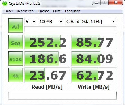

Zum Vergleich hänge ich mal einen Screen von mir an (X25-M G2 80GiB, IDE). Win7 wurde bereits 3 mal installiert und die SSD wurde auch mehrfach formatiert.
