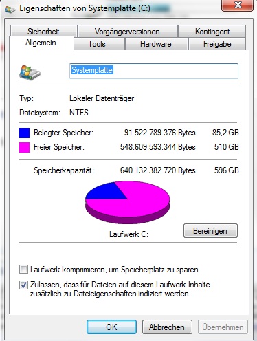

Kann man jeden System HDD auf eine SSD kopieren beim laufenden Betrieb und später einfach die System HDD ausbauen, so das die SSD dann alleine hochfährt den Rechner als Systemplatte? Geht dies Klonen?
Würde meine WD Blue 640GB Systemplatte während der Rechner an ist auf eine (die ich viele licht bald bekomme) OCZ SSD Vertex 3 120Gb drauf kopieren und dann Rechner runterfahren WD HDD raus und müsste ja dann gebootet von SSD werden oder?
Spätestens wenn mehr Daten auf der Urspungsparitition nicht mehr auf die SSD passen, dann geht es nicht. Das ganze kann also nur gutgehen, wenn auf der Systempartition auf der HDD weniger als 120GB belegt sind.
Das wäre es :) Würde gerne die 640GB als Datenplatte nämlich nutzen wollen mit. Jetzt durch meine HD Videokamera kommt da einiges Zusammen in Jahr.
Dann solltest das Clonen funktionieren, aber bzgl. der SSD Auswahl empfehle ich Dir das erste Posting dieses Threads nochmal zu lesen.
