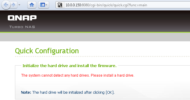

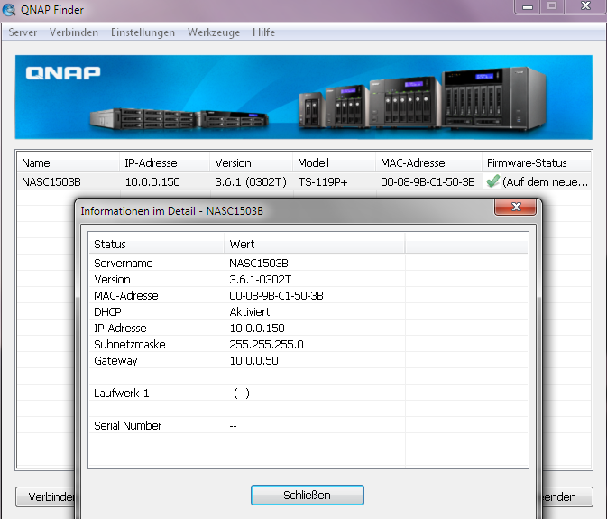

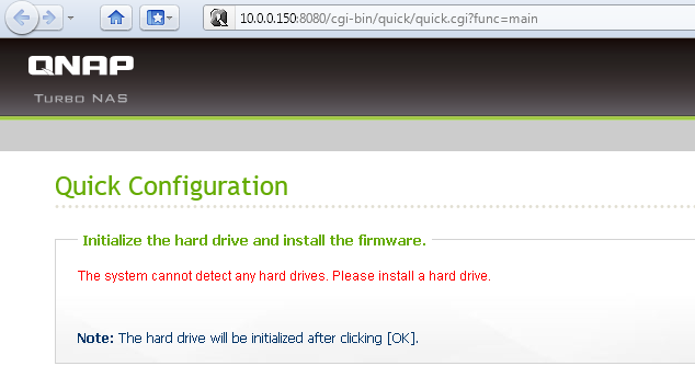

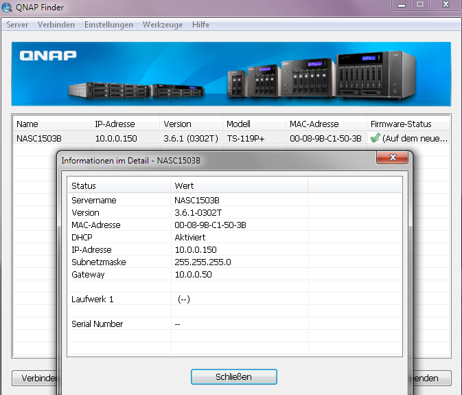

AW: SSD Festplatte für Qnap TS-119P+ NAS
Hallo!
Ich wär mir da nicht so sicher mit dem Booten ausm Flash. Die kleinen QNAPs haben alle nur 16 MB Flashspeicher, die Firmwares sind aber 100 MB+. Im 16er Flash wird vermutlich nur der Loader für die eigentliche Firmware die auf die Platte gespielt wird liegen.
Ich habe gerade mal testweise meine Solidata K5 in mein QNAP 119+ eingebaut. Das NAS partitioniert zwar die SSD (Bild 1), es lässt sich aber keine Firmware hochladen (Bild 2).
Im QNAP Finder tauchte die SSD zwar zunächst auf, verschwindet dann aber während der Einrichtung. (Bild 3)
Möglicherweise mag das QNAP nun gerade eben diese SSD nicht, ansonsten aber scheint es das die Firmware Probleme mit SSDs hat. Und ob die QNAPs TRIM bieten wäre dann noch die andere Frage.
Hallo!
