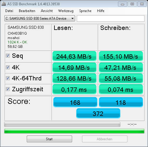

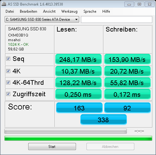

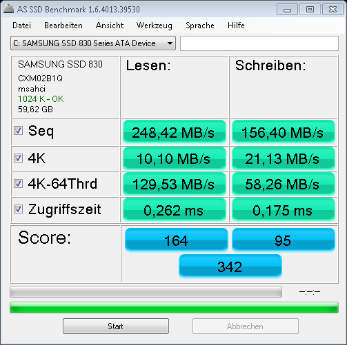

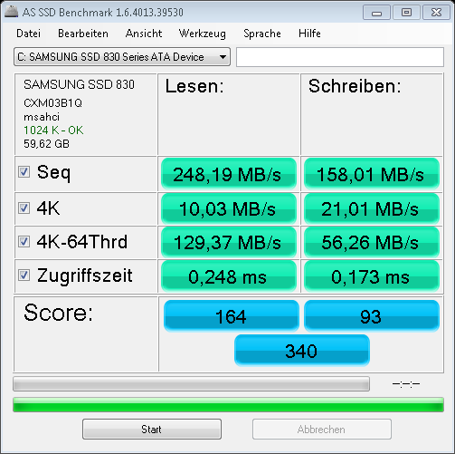

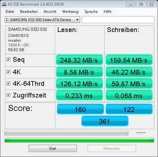

Hier mal mein Verlauf (allerdings mit der 64GB-Version an SATA 2):
Ich habe sie einmal nach dem Einbau gebencht (Bild 1), und dann immer jeweils nach einem FW-Update (Bild 2 und 3),
Bild 4 ist aktuell, Bild 5 aktuell mit Prime auf einem Kern.
Der Windows-Start und sämtliche Programmstarts sind gefühlt so schnell wie am ersten Tag,
die (wohl zufällig) leicht sinkende Punktzahl im Benchmark schreibe ich den Energiespareinstellungen zu, da beim ersten Benchmark im Bios zwar C&Q aktiviert war, aber nicht "C1E", welches ich dann aber aktiviert habe.
Win 7 Schema ist "Ausbalanciert".
Ansonsten läuft sie seit dem ersten Tag stabil und zuverlässig, ich hatte nicht einen Absturz oder ähnliches.
Auch die FW-Updates liefen via Windows problemlos.
