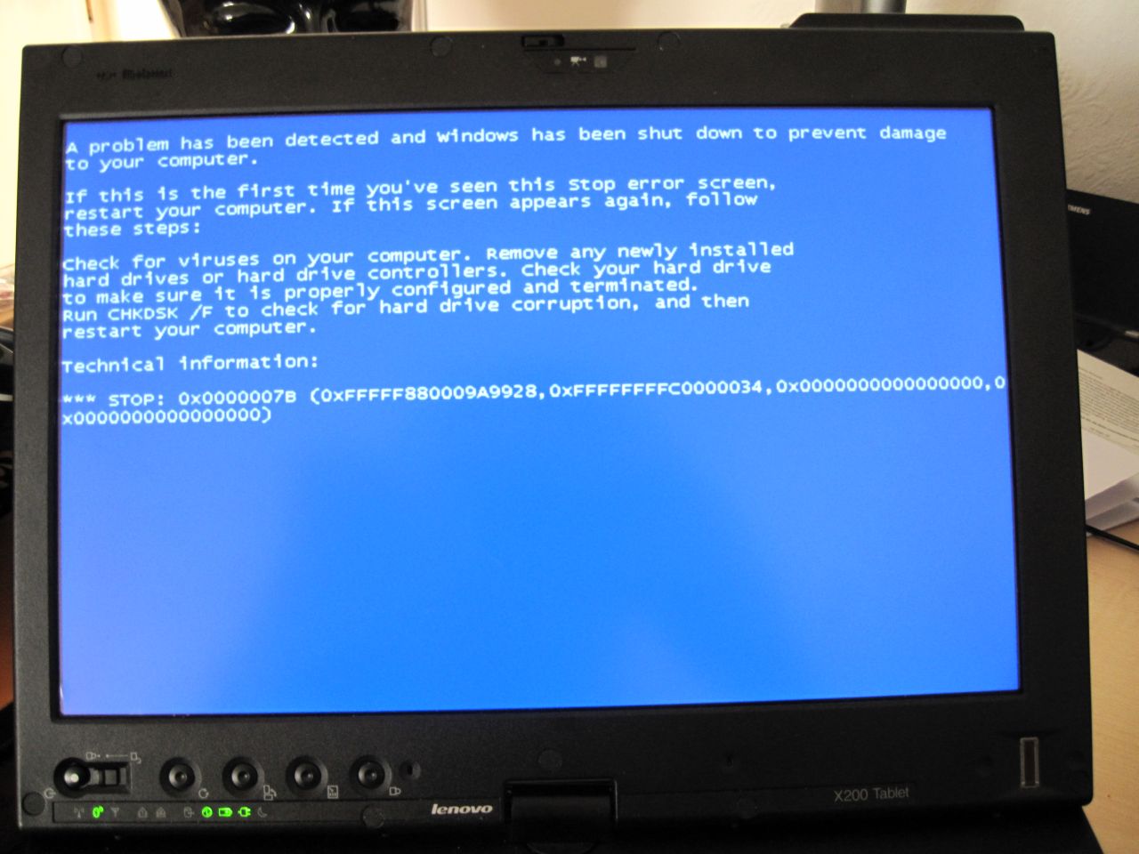

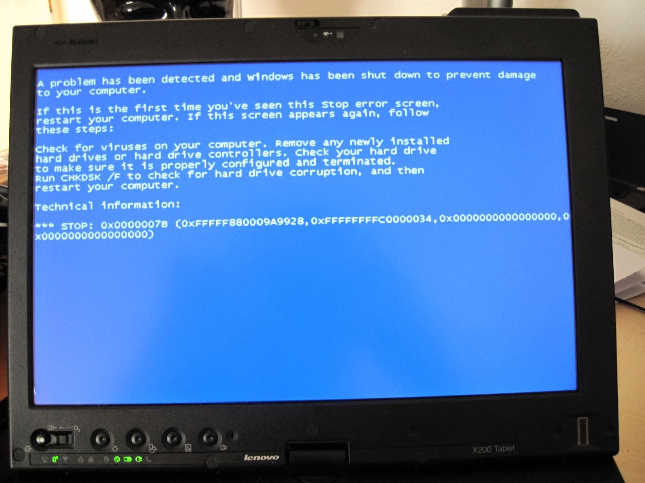

Eggcake schrieb:Na, hast du's denn ohne RST probiert oder nicht? Kommen die Bluescreens dann auch?
Im Prinzip ja, da die Bluescreens erst nach der Installation des RST auftauchen.
Der Witz ist halt, wenn kein Bluescreen kommt, rennt alles 1a.
Was mich halt wundert, der Bluescreen muss soweit vorne auftauchen, dass der überhaupt nicht im Protokoll auftaucht

Eggcake schrieb:Dann probier mal eine andere Version des RST oder lass ihn eben weg - ich kann mir nicht vorstellen, dass der Performanceunterschied so gewaltig ist.
Ja, die alte 10.0 und 9.6 auch probiert. Selbes verhalten.
stw500 schrieb:Hast Du auch "kleines Speicherabbild" eingestellt? Sonst kann der Bluescreenviewer nicht richtg arbeiten.
Ist eingestellt. Aber es wird NICHT erzeugt.. das ist ja das Problem.

hast du das problem, seit der c300 ?
oder erst mit dem installieren des RST?
andere hdd mal getestet?
windoof neu installiert?
chkdsk auch schon gemacht?
