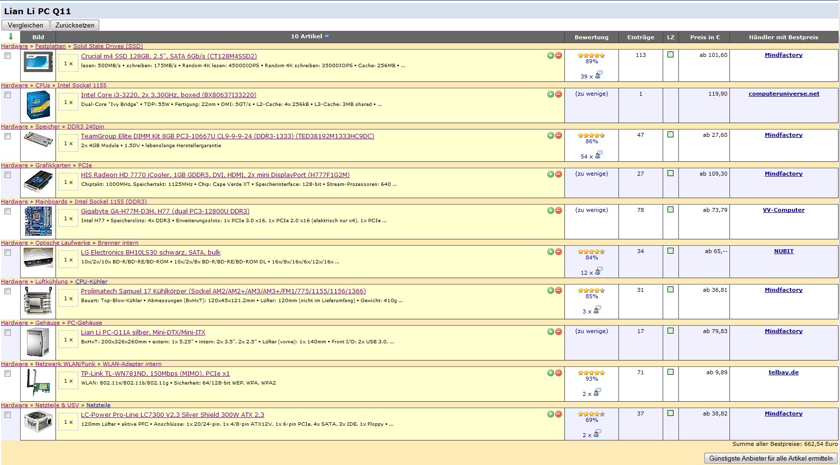

Wenn ich Zeit und Lust habe such ich nochmal ne komplette Kombination raus - aber um bei Geizhals ne Zusammenstellung zu speichern und zu verlinken muss man da angemeldet sein oder ?
Im Grunde würde ich bis auf die Lüfter, das Gehäuse und meinetwegen den Kühler nichts übernehmen.
Bessere Zusammenstellung:
Lian Li PC Q11 mit Core i3
Das Mainboard ist 22cm breit und dürfte somit noch gut reinpassen.
Es fehlen nur noch ein paar Lüfter, aber momentan ist man bei 662€ - alle Artikel müsste es bei Mindfactory geben.
Der neue Core i3 ist wohl erst in ein paar Wochen lieferbar - wenn das stimmt.
Ursprünglich sollte es die erst ab Herbst geben.
Falls du eine noch schnellere Graka willst leg 100€ drauf und kauf eine HD7850.
Das 300W Netzteil reicht dann immer noch !

Dann hier nochmal die Zusammenstellung als Bild:

UPDATE:
http://geizhals.de/eu/?cat=WL-239753
So habe noch mal ein bisschen was geändert. Ich glaube so gefällt mir das!
Jetzt warten wir noch auf die Preise im Dez.
CPU, SSD und Graka werden auf jeden fall fallen ;)
Ich danke euch.
F!rsT S0uL schrieb:
UPDATE:
Ich danke euch.
Ganz schön krass, dass so eine Neuzusammenstellung schon mit HD7770 bei 860€ liegt.
Wechselt man noch zur HD7850 ist man schon fast bei einem Tausender.
Bezüglich deines Wartens bis Dezember: Die Preise der CPU werden wenig sinken, vielleicht um 20€.
Die Sandybridge sind letztes Jahr zu Dezember sogar alle 10€ teurer geworden.
Die Grafikkarte wird vielleicht noch etwas billiger - der Rest dürfte preislich leider sehr stabil bleiben.
Eben. Der Preis ist echt krass. Ich warte mal bis Dez. dann schau ich noch mal nach. Mal sehen was sich tut. Mal sehen, was es dann für neue Hardware gibt.
Aber ich glaube nicht das bis Dez. noch was groß kommt...
Hättest du ein Problem mit gebrauchter Hardware ?
Gerade einen Core i5 2400 der letzten Generation kann man teils für 120€ bekommen.
Mit ein bisschen Undervolting sind das nach wie vor schnelle und sparsame CPUs.
Das ist natürlich im Großen und Ganzen immer so, das man da einiges spart.
Gerade gebrauchte HD6850/70 sind in Preis/Leistung momentan nicht zu toppen - inzwischen gehen HD6870 für unter 100€ raus und sind eben nochmal deutlich schneller als eine HD7770.
Die absolute Sparsamkeit erreicht man wiederum nur mit den neusten Komponenten.
Was bis Dezember noch kommt ist vielleicht eine Karte zwischen HD7770 und HD7850, wenn also eine HD7830 für 150€ kommen würde wäre das die Empfehlung.
