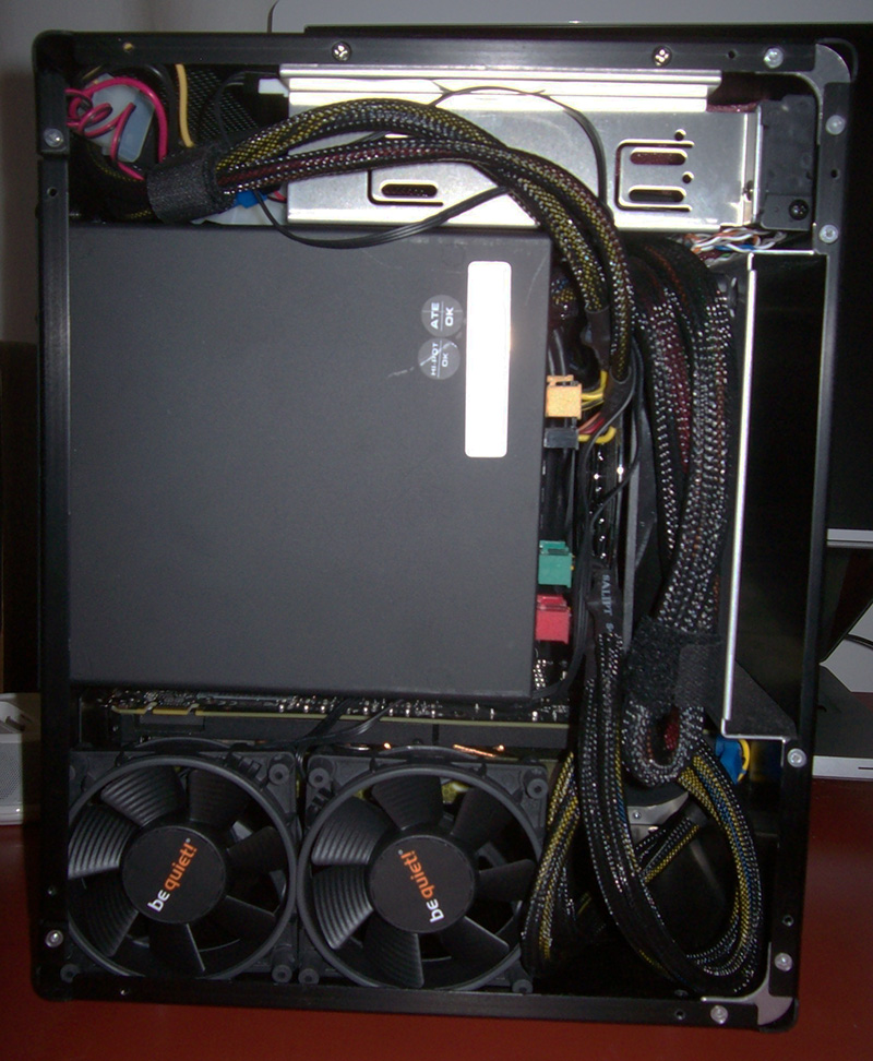

So siehts bei mir innen drin aus, was besseres ist mir nicht eingefallen:
107_0272-jpg.282521
Das habe ich teilweise schon gemacht, allerdings hängen die Kabel dennoch wild im ganzen Gehäuse rum.
Das nervige am CM ist, dass die Kabel nicht wirklich weniger sind, da dort meist noch 2 weitere Anschlüsse dran sind, die nicht benötigt werden. Und so sind es am Ende doch wieder "freie" Kabel, die unnötig vorhanden sind.
Ich persönlich habe jetzt nicht direkt unnütze Kabel, am HDD Kabel habe ich sogar die Molex Stecker alle benutzt (für die 80mm Lüfter), aber ich will mir kaum ausmalen, wie das aussieht wenn man gar kein CM hat, unendliche Mengen an HDD/molex, nutzlose PCI-Stromstecker etc. eigentlich bin ich ganz zufrieden mit der jetzigen Situation, nur die PCIe-Kabel sind n bisschen lang. Außerdem kommen bei "normalen" PSUs alle Kabel aus einem Strang, und den muss man erstmal platzieren vorm Lüfter.

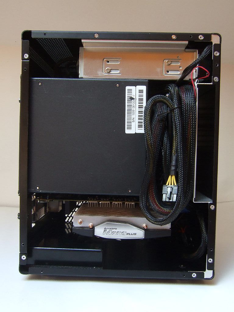

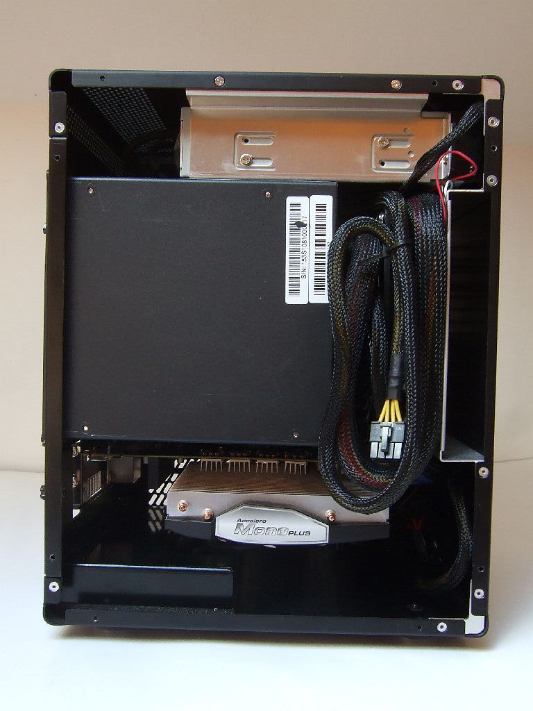

Ich hab ein BQ E8 400W. Das CM hätte sich nicht gelohnt, da ich mir damit grade mal ein einziges Kabel gespart hätte. Auch so ist es recht ordentlich geworden - zumindest angesichts der beengten Platzverhältnisse.
Das Kabel für ODD und SSD habe ich oberhalb des Laufwerksschachtes verlegt, der Rest findet zwischen NT und Lüfterhalterung bzw. unterhalb direkt hinter der Gehäusefront Platz.
