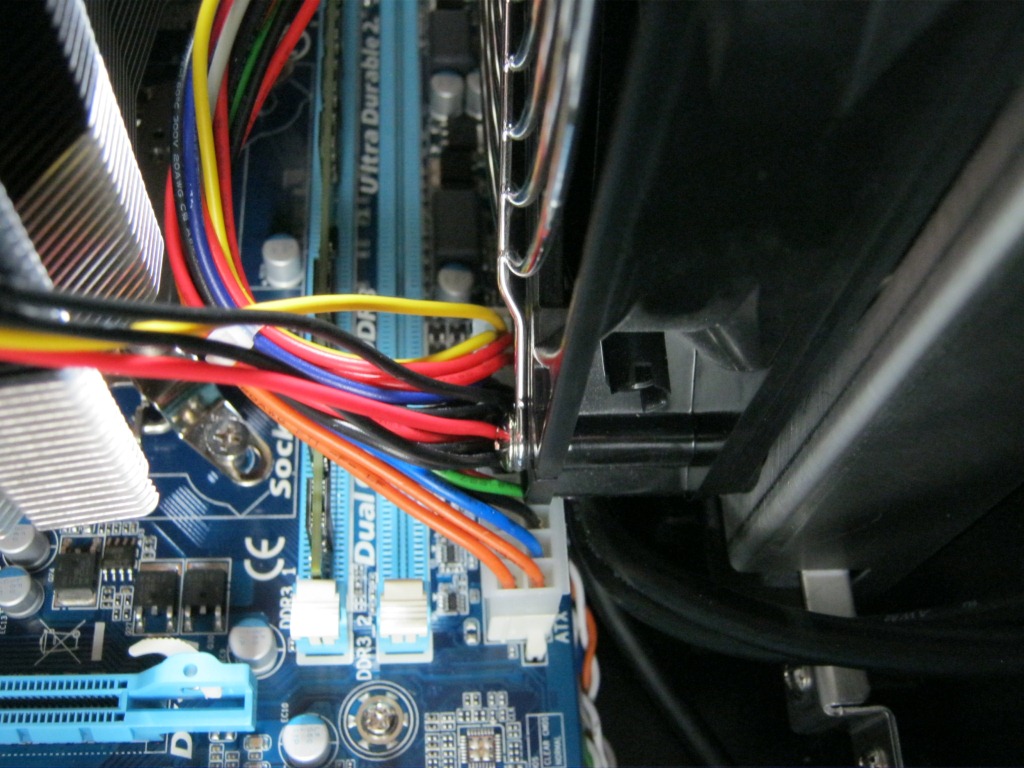

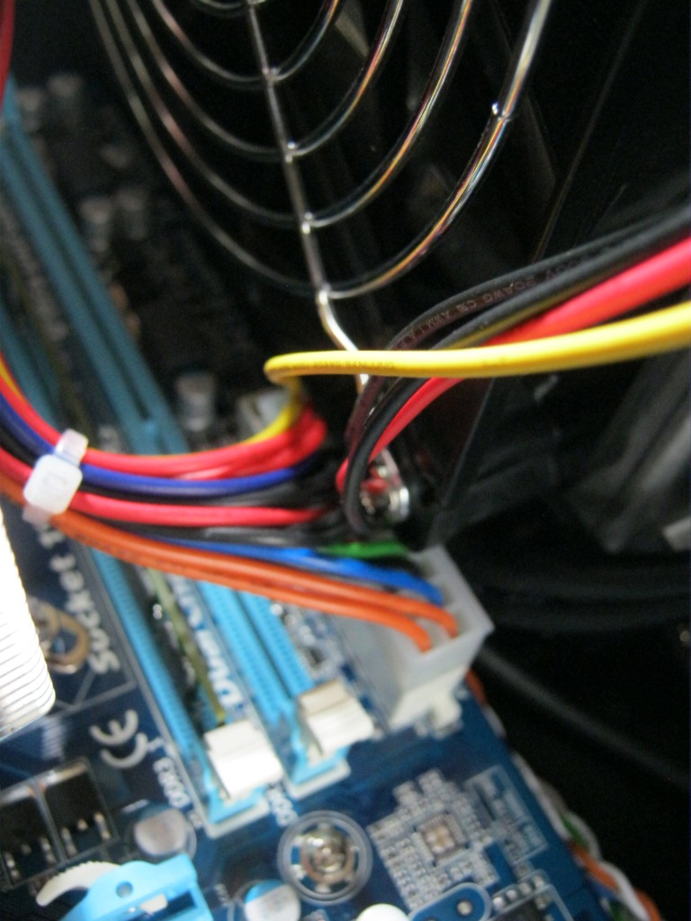

Knapp wurde es bei mir nur mit dem FrontUSB Kabel, welches ziemlich dick und steif ausgeführt ist sowie mit dem ATX Power Kabel. Mit etwas energischer drücken hat es aber gepasst.

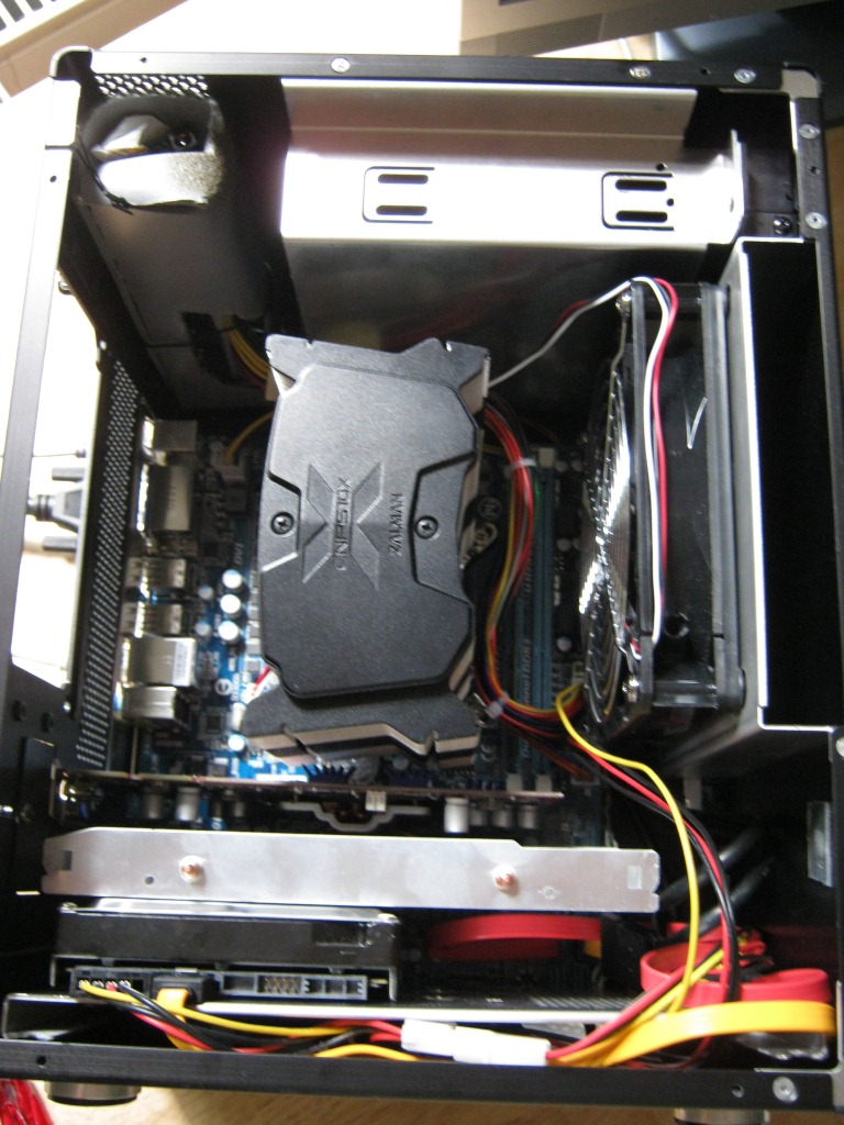

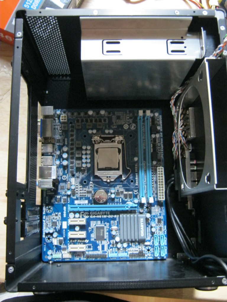

Mein Board im Q11 ist ein Gigabyte GA-H61M-D2-B3, H61 (B3) und ist 19,5cm breit.
http://www.gigabyte.com/products/product-page.aspx?pid=3773#ov
Zugegebenermaßen natürlich recht klein.
Wenn man aber den Frontlüfter etwas anders montiert und die USB Kabel gut biegt kann es gehen denke ich.
Hier dazu 4 Bilder wie es bei mir mit 19,5cm breitem Board ausschaut.
Die Festplatte ist inzwischen wie erwähnt in einer Bitum CD Box und liegt jetzt längs und nicht mehr quer.
Ein breiteres Board passt denke ich rein, man muss nur das Front USB Kabel etwas mehr quetschen sowie den 140er Lüfter anders befestigen. Er wird nicht mehr in den Löchern mit den Gummientkopplern einrasten. Mehr Staub hat man denke ich kaum, da der Lüfter ja eh sehr langsam dreht.

Das was wirklich genervt hat beim Einbau ist, dass die 2 USB Anschlüsse der Front in jeweils einem Kabel laufen und beide sind extra ummantelt. Nur das macht die Kabel so dick und schlecht zu handhaben.
Im Grunde genommen müsste man die abisolieren und die einfach zusammengebündelt mit gutem ISO Band umwickeln.
Weiterhin sind diese Zwischenanschlüsse für USB 3.0 bzw. USB2.0 platzraubend.
Ist zwar sehr gut und stabil gemacht, aber überhaupt nicht dem kleinen Gehäuse angepasst.

oliveron schrieb:
... Gerade im Q11 bietet sich ein schmales mATX Mainboard an, und wie du siehst ist es dort einfach etwas luftiger, da man die Sata Ports eben weiter unten hat.
Ein Mainboard was nur ca. 20cm breit ist passt ohne Modifizierung am Tower hinein.
Einzig auf den Festplattenhalter im Boden muss man verzichten.
Das Asus Board ist z.b. nur 20,3cm breit, hat 4x USB3.0 (2xintern, 2xextern) sowie Sata 3.
Zudem kostet es nur 65€.
Solange man nicht auf den Festplattenhalter besteht gibt es m.E. keinen Grund nicht das mATX zu nehmen.
