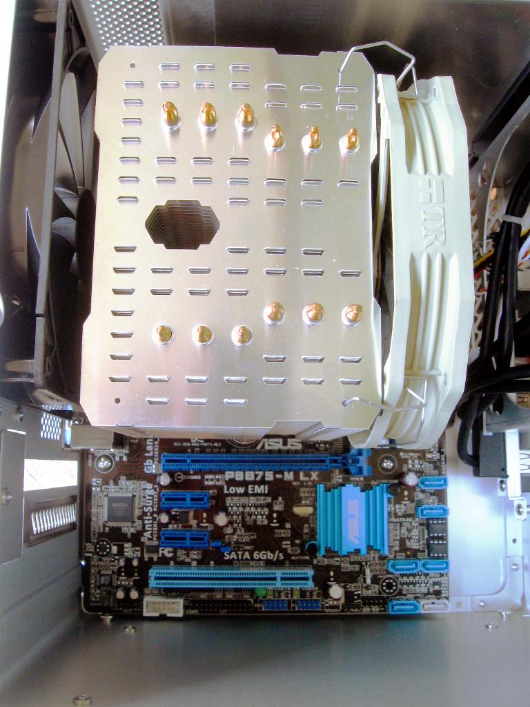

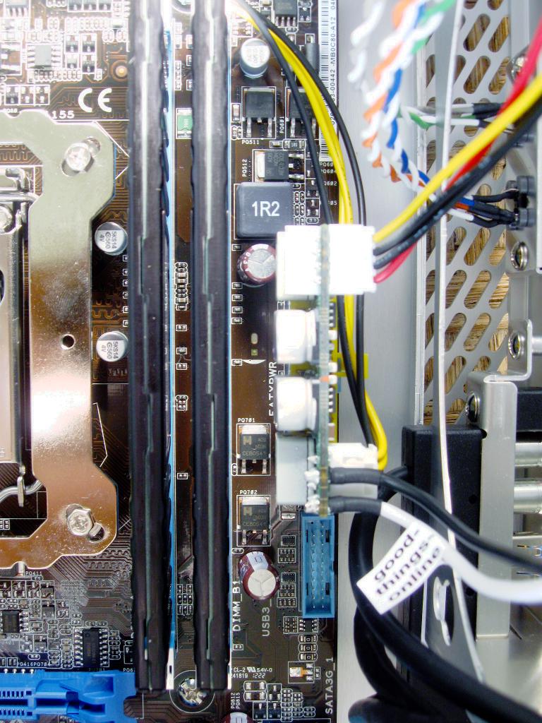

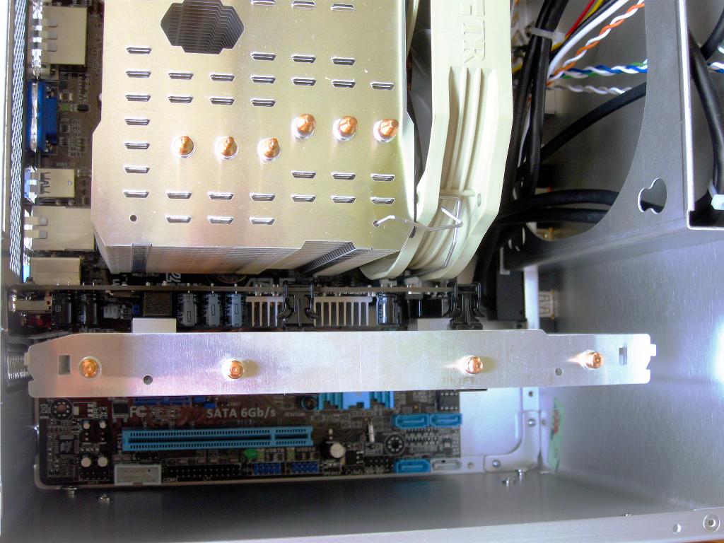

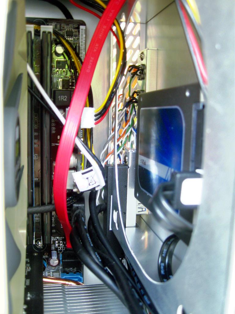

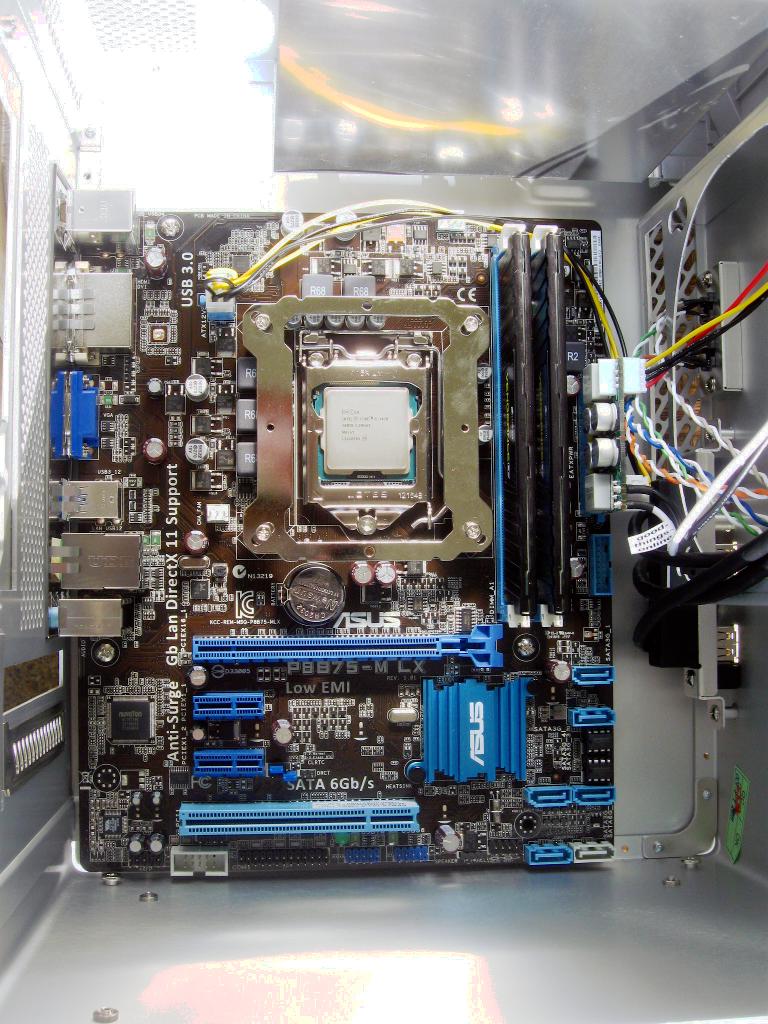

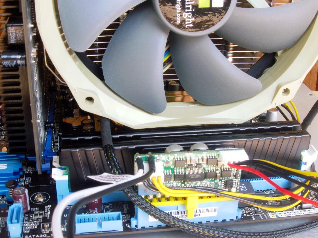

so, mittlerweile sind die bestellten komponenten da und verbaut und die welt könnt eigentlich wunderbar sein, wenn ich da nicht eine sehr bedauerliche entdeckung gemacht hätte:
das bei mir verbaute mainboard asus P8B75-M LX (bereits erwähnt in meinem beitrag von vor ein paar tagen in diesem thread), welches laut handbuch einstellungen zur cpu und ram voltage (+/-) bieten sollte, beinhaltet diese funktionen nicht!
das board passt mit seiner breite von 19,8cm immerhin wunderbar ins Q11 auch in kombination mit einer pico-psu (bilder folgen noch), aber das empfinde ich schon als ziemliche dreistigkeit, im handbuch explizit erläuterte features im tatsächlichen prudukt unter den tisch fallen zu lassen und derleit hätte ich von asus nicht erwartet. :grr:
habe dazu gleich eine kurze anfrage an asus geschickt, worauf als antwort kam 'tut uns leid, dies ist leider ein Fehler vom Handbuch.'
da ist wohl weniger das handbuch schuld als asus, aber immerhin eine konkrete aussage.
auch wenn das nun etw. richtung offtopic hinsichtlich lian li q11 geht, aber damit werde ich mich wohl bei der konkurrenz bzgl. board umsehen müssen. hat mir daher vielleicht noch wer einen tipp, welches aktuelle board ins q11 passt, cpu/ram undervolting ermöglicht und intel amt (meines wissens nur b75 und q77 chipsätze) beinhaltet?
grüße,
anti
Da kann ich dir leider nicht weiterhelfen, aber mach zum Abschluss mal ein Foto vom Inneren ;)
das asrock b75m itx würde ich sofort nehmen, wenn der cpu-sockel nicht so bekloppt nah am graka-slot wäre. ich bin mir ziemlich sicher, dass ich auf dieses board leider meinen tr macho hr02 kühler in verbindung mit der graka nicht monieren kann, da dies beim asus-board, welches hier deutlich mehr platz bietet gerade so passt (siehe 5. bild).
die anderen asus-boards mit b75 chipsatz nutzen dann wiederum die volle µ-atx breite, womit ich dan die front-usb und audio stecker vergessen kann :(
während ich mich immer noch über die fehlenden unservolting-möglichkeiten ärgere hab ich immerhin mal ein paar bilder vorbereitet.
kurze beschreibung der bilder (der reihe nach):
1. das board mit ram (low-profile) und pico-psu (160w) im q11
2. closeup auf pico-psu & ram
3. pico-psu, ram, cpu-kühler und graka von vorne gesehen (ausgebaut)
4. gesamtansicht, mit beispielhaft verbautem zusätzlichem 140mm lüfter hinten (lieferumfang q11) und eigenbau-bitumenbox im 5¼" schacht
5. mit accelero s1 rev2 ausgerüstete grafikkarte hinzugefügt
6. closeup ssd im lüfterschacht
wo ich welchen lüfter endgültig plaziere ist noch offen, weiterhin habe ich zur sicherheit noch einen zusätzlichen 120mm lüfter unter die grafikkarte gelegt, bis ich mal die temperaturen gecheckt habe.
aktuell liegt die idle-last des systems mit linux (mint 13) bei >= 45W, ich hatte eigentlich auf werte unter 40W gehofft, mal sehen, was sich noch so optimieren lässt.

@antiplex
doch, das passt. Schau in meinen Thread -> Passiver Mini ITX PC - ich habe auch ein asrock mini ITX mit dem Macho verbaut; das klappt schon.
Der Slot bleibt frei. Allerdings sollte die Graka nicht so sehr ausladend nach 'oben' hin sein. Nach unten hin hast Du im Q11 ja genug Platz.
Allerdings muss der Kühler dafür gedreht werden und es bleibt die Frage, wo Du den Lüfter setzt.
Wenn Du den Frontlüfter des Q11 dran lässt brauchst Du sicherlich am Macho keinen weiteren.
ah, das ist natürlich auch ne möglichkeit mit dem um 90° gedrehten tr macho kühler. zwar fliesst der luftstrom dann schätzungsweise aufgrund der kleinen gestanzten finnen bei heckseitig angebrachtem lüfter nicht mehr so schön durch die kühlrippen, aber sieht immerhin machbar aus.
und in der tat sieht es laut bild bei deinem board asrock z68m-itx mit dem abstand des sockels zum graka-slot ähnlich aus wie beim asrock b75m-itx.
nun hab ich das ganze zeug schon verbaut und werde das asus-board kaum mehr zurückschicken können, muss ich mir mal noch in ruhe überlegen, ob es mir die nerven wert ist...
@peter_shaw: hast du das board verbaut? undervoltet? welche schritte/einstellung verwendest du? wie zufrieden bist du mit der leistungsaufnahme, hats was gebracht?
danke für eure unterstützung!
greez - anti
Nö, ich hab das Board selber nicht, in meinem mITX-PC verwende ich ein AsRock H67 mITX und damit ist kein Undervolting möglich, was bei nem i3 aber auch nicht weiter tragisch ist.
Zu dem B75-Board hab ich mal was im Luxx gelesen, ich glaub 'dr.cupido' hat dazu was gepostet. Soweit ich mich erinnere, ist er auch hier im cb-Forum aktiv - oder aber du googelst einfach mal.
Dass der Macho auch auf die normalen So1155-mITX-Boards passt, hab ich dir schon mal geschrieben. ;)
EDIT: Hab grad den Post zum AsRock B75M-ITX wiedergefunden >klick<
