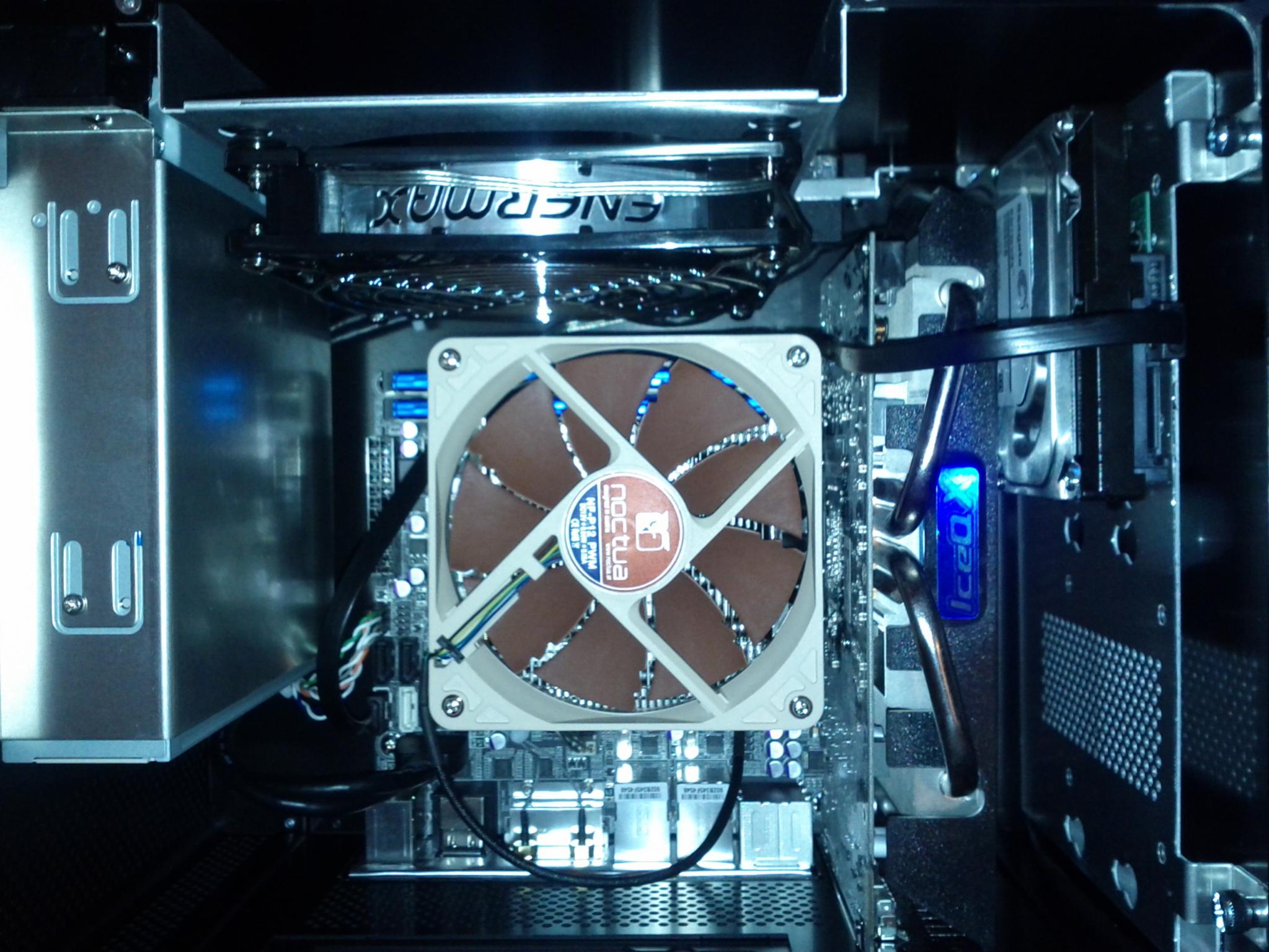

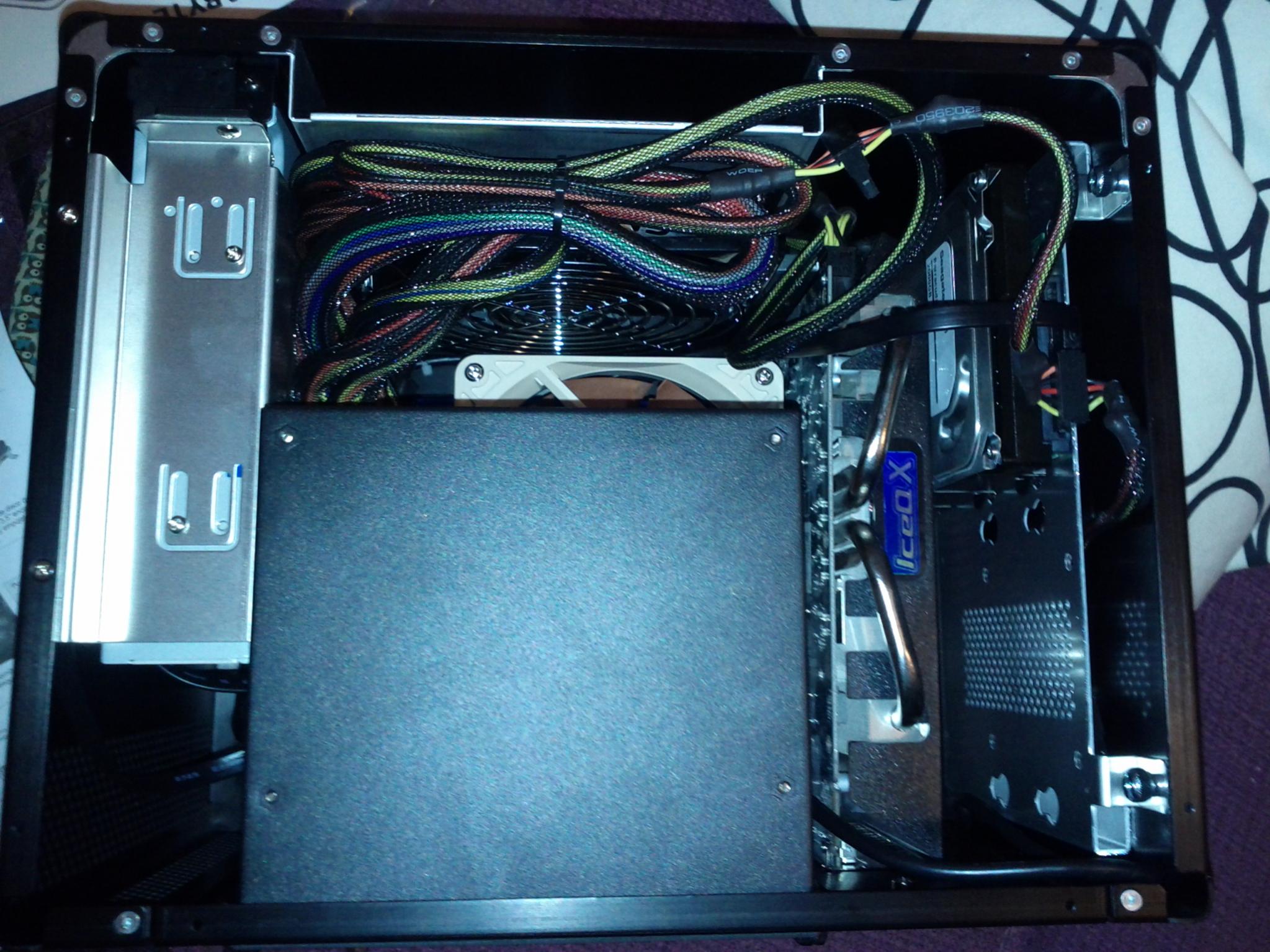

Ich hab jetzt auch einen kleinen Gaming PC für nen Freund zusammengebaut. Eigentlich war erst das Q08 geplant, aber ist jetzt doch ein Q11 geworden :)
Ich hab vor dem Zusammenbau mal den Thread komplett gelesen und eure Tipps bezogen auf die Lüfter umgesetzt. Gehäuselüfter rausblasend und den CPU Lüfter in Richtung Netzteil blasend. Nun habe ich bei der CPU ca. 80°C. Ist das eine normale Temperatur? Kommt mir etwas hoch vor..
CPU: Intel i5 3470
CPU Kühler: Prolimatech Samuel 17
CPU Lüfter: Noctua NF-P12 PWM
Gehäuselüfter: Enermax T.B.Silence 140mm @ 7 Volt
Btw. Warum sind die Bilder 90° gedreht? :D

Würde den Gehäuselüfter nicht rausblasend machen, sondern so wie ausgeliefert wird.
Sollte mit dem 140mm T.B. Silence bei 500-600rpm gut Luft bringen und sehr leise sein.
Ich bin selbst von dem mitgelieferten LianLi angetan, bis 500rpm ist der auch noch seeehr leise und bringt einen Hauch Luft. Reicht vollkommen aus um einen Celeron G530 bei Volllast zu kühlen (22W laut CoreTemp, Zalman CNPS 10X Flex).
Das der Noctua Richtung Gehäuse Netzteil bläst ist auch richtig.
Wenn es noch so ist, dass Ivybridge heißer sind als Sandys, dann sind 80°C auf der Ivy wie 70°C auf der Sandy.
Unter absoluter Volllast finde ich das noch ok.
Was helfen kann (und das hat ja auch Shaav gemacht) wenn man die I/O Blende weglässt, gerade ein vom Mainboard her saugender Topblower bekommt da nochmal mehr Luft.
So wie du es momentan hast fehlt m.M.n. dem Lüfter die Luft.
Der CPU Kühler kann ja nur aus Ritzen und Löchern Frischluft ziehen indem er Unterdruck erzeugt, der Rest ist schon erwärmte Luft ide im Case ist und die kühlt viel schlechter.
Und durch die Drehung des Gehäuselüfters kommt gar keine Frischluft mehr in das Gehäuse.
Also:
1.) Den Gehäuselüfter wieder einblasend montieren
Wenn das noch nicht reicht:
2.) evtl. Board nochmal raus und I/O Blende weglassen !
Ansonsten bleibt die Fragen:
- Wann hat die CPU 80°C ?
- Bei welchen Drehzahlen läuft dann der Noctua ? Ist der PWM fähig ? Läuft er schon auf vollen Touren ?
- Welches Netzteil ist verbaut ?
- Welche Grafikkarte ist verbaut und wird die CPU nur so heiß wenn Grafiklast auch anliegt ? Denn dann strahlt die Wärme der Graka auf die CPU.
