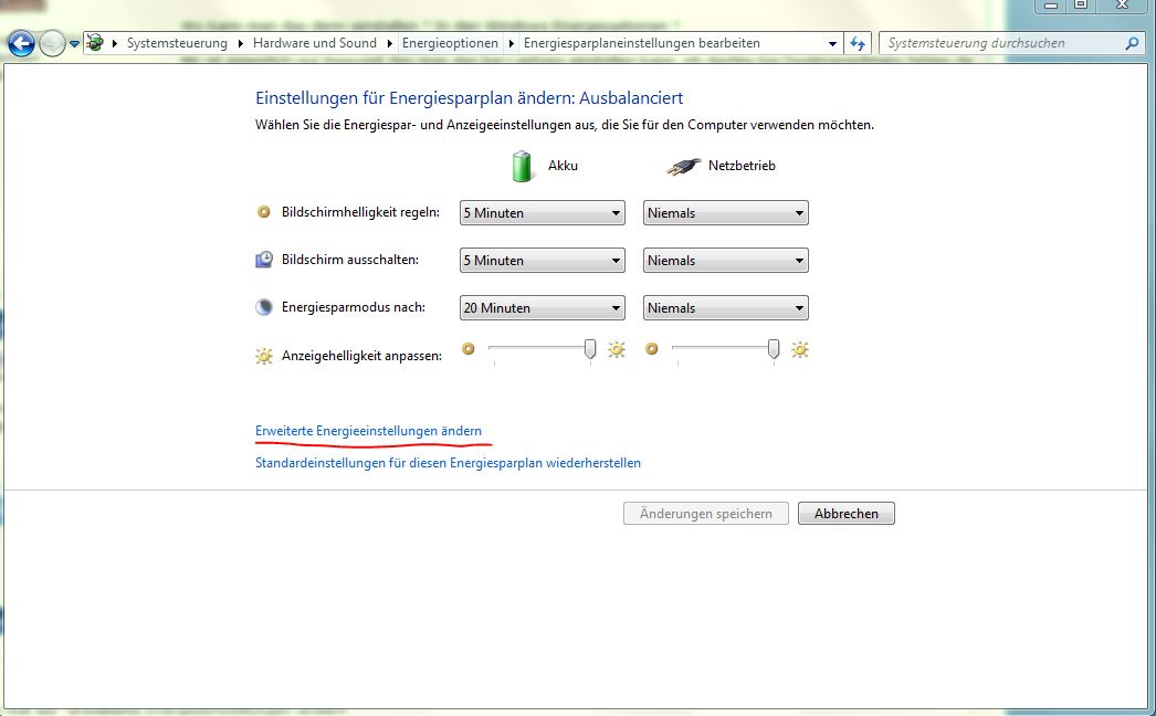

Wo kann man das denn einstellen ? In den Windows Energieoptionen ?
Mir ist eigentlich nur bewusst das man das bei Laptops einstellen kann, ich dachte bei Desktoprechnern fehlen da ein paar Optionen unter Win7. Wobei es ja schon unter WinXP ging.
Klick mal auf "erweiterte Energieeinstellungen ändern".

Ups, da bin ich wohl in den Zeilen verrutscht. Mindfuck, tschuldige ;) Ich habe da auch 20 Minuten stehen.
Wenn du schon einmal die Lasttemperatur der Platte in einem Extremfall genommen hast, dann schalte doch einfach die Temperaturabfrage aus, falls sie Probleme macht... Was bringt es zu wissen, dass sie worst case auf sagen wir 50° kommt, und danach in Lastsituationen immer bei 40-45° landet? Und eine signifikant über die Zeit ansteigende Leistungsaufnahme braucht man bei einer Platte nicht wirklich zu erwarten. Daher relativ geringer Informationsgehalt, würde ich sagen.
Abschaltzeit hängt natürlich wieder von deinem einzelnen Use Case ab und blabla, aber unter 20 Minuten würde ich persönlich nie gehen. Im Desktop habe ich 30m, im Server 1h.
