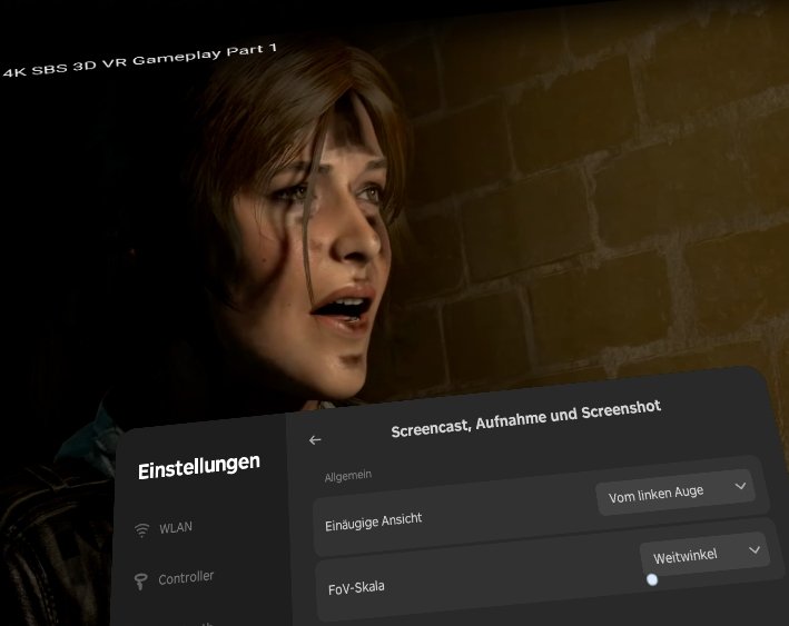

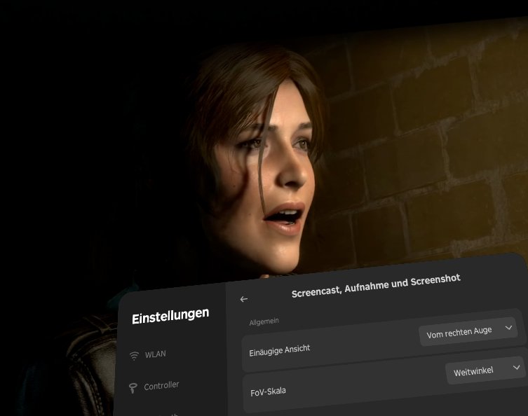

EDIT: hab mir jetzt noch TombRaider (stückweise) angeschaut (Pico4 Browser standalone):
teilweise schauts gut aus..
und dann wieder gibts viele Szenen, wo man merkt, dass die Engine nicht weiß, dass es 3D ist:
die Beleuchtung ist für beide Augen verschieden..
mal hat man per linkem Auge im Gesicht von Lara Lichtflecken, die aber beim Bild fürs rechte Augen völlig fehlen
oder Lara rennt an einem vorbei, man schaut von hintne auf ihre Kleidung:
beim eine Auge ist 1/3 der Kleidung sehr hell, wegen Reflexion,
beim anderen Auge Kleidung völllig dunkel..
als ob gewisse Lichteffekte nur für ein Auge gerendert werden würden
oder: die Engine rendert das andere Auge aus einer etwas anderen Perspektive und aufgrund von unzulänglichkeiten des Beleuchungsmodelles fehlt dann hier plötzlich der Effekt völlig
auch auffällig: der Text oben link wird auch nur in einem Auge dargestellt...
auf das Gesicht achten.. bei einem Auge massive Schatten, beim anderen gar nix davon zu sehen
umgekehrt passiert das auch mit Glanz-lichtern die bei einem Auge da sind, beim anderen nicht
das zerstört 3D völlig, weil das Hirn die Bilder nicht mehr richtig zusammenbauen kann

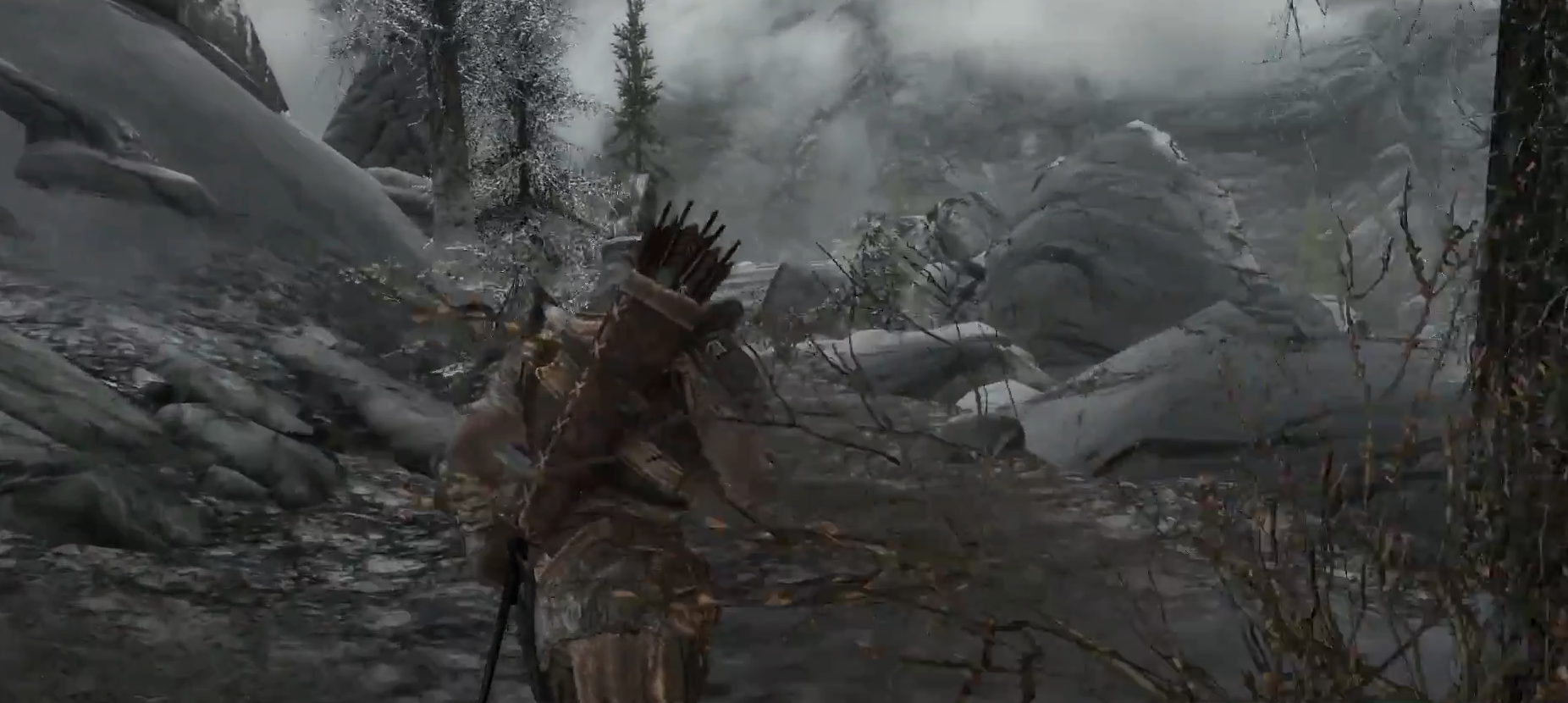

Ich habe gestern einige Stunden gespielt und ich war mit dem 3D Bild eigentlich sehr zufrieden. Man kann den 3D Effekt noch mit Strg+F3/F4 weiter verbessern. Einfach solange drücken bis es für die Augen angenehm ist.
Mit Strg+F3/F4 wird das Bild weiter versetzt. Wie man auf den Bildern sieht muss man es nicht so extrem versetzen um ein gutes 3D Bild zu erreichen.
Ich habe eher ein anderes Problem und das war sicher 2015 auch nicht anders. Das Bild bei Skyrim wirkt ziemlich grau an vielen Stellen. Manchmal passt es zu der Umgebung weil ich es mag wenn es düster aussieht aber in den Bergen wenn es schneit dann sieht alles irgendwie grau aus. Das ist wahrscheinlich so gewollt. Ist wie gesagt auch Umgebungsabhängig. Bin ich am Tag unterwegs auf irgendeinem Dorf dann ist es nicht ganz so schlimm.
Die Helligkeit hab ich auch auf 100% gestellt weil es an manchen Stellen (besonders wenn man in einer Hölle ist) zu dunkel ist.
Vielleicht kann man das auch noch etwas verbessern (vielleicht mit Mods?). Weil mit dem 3D Bild bin ich soweit sehr zufrieden. Cool natürlich das es mit dem Geo11 so leicht funktioniert und das die Spiele standardmäßig in SBS starten.

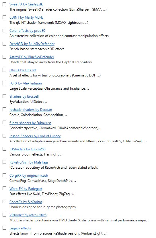

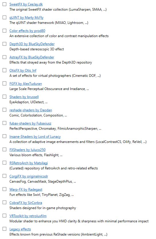

Shader wird heutzutage alles über Reshade gemacht, RayTracingGlobalIllumination ist auch nur ein Reshade Plugin. Müsstest also nur dir die Texturmods laden und reshade installieren. Gibt meistens die Reshade Pluginprofile als "Mod" zum runterladen, eigentlich musst du nur die .ini oder was das ist in den Reshadeordner des Spiels stecken, nachdem Reshade installiert wurde afaik.
3D geht dann nur mit Depth3D (auch ein ReshadePlugin, kann man gleich bei der Standardinstallation mit installieren). Die 2080 Ti sollte ausreichend performant sein, da Z-Buffer 3D gar nicht soviel Performance kostet.

Wenn ich Depth3D auswähle dann werden alle Dateien (ini. etc.) automatisch in den Spieleordner kopiert.
