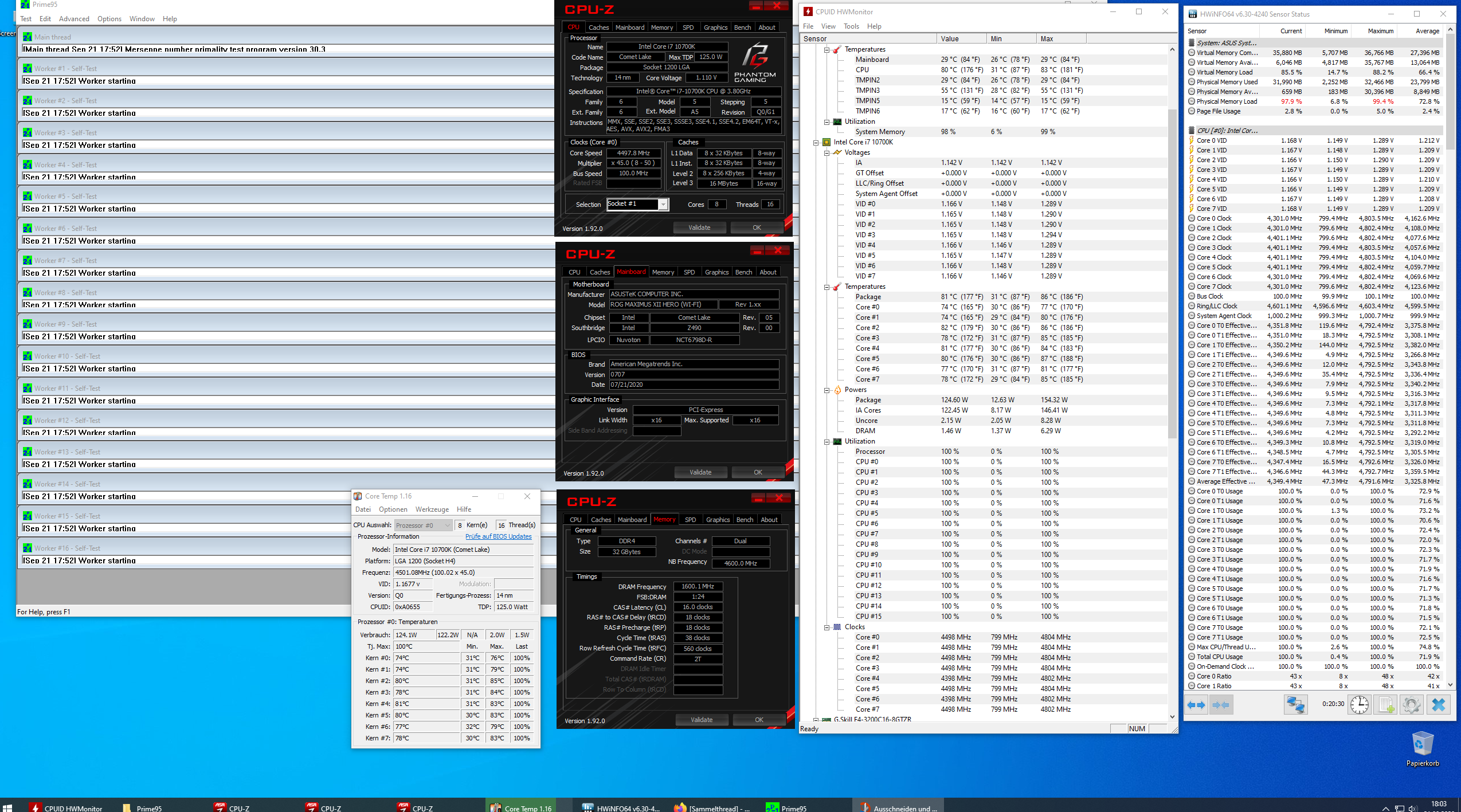

Ich habe gestern mal bei Prime95 avx deaktiviert um das system auf 4,8ghz auszulasten. Hierbei stiegen die Temperaturen der CPU auf 95 Grad an (nach 30min). Stabil läuft die CPU bei mir auf 1,115v Vcore. Was ich jedoch noch nicht gefunden habe ist der Menüpunkt zum einstellen des LLC, dieser läuft also derzeit weiterhin auf "Auto"
Mir erscheinen die Temps trotzdem relativ hoch im vergleich zu anderen, die ihre CPU auf 5 Ghz und mehr getaktet haben und dabei ebenso nicht über 100 Grad kommen. Ich verwende 2x 360er Radiatoren und kühle im Kreislauf eine RTX 2080 Super (Chip 2040 Mhz, Speicher 9000 Mhz - läuft selbst nach Stunden keine 60 Grad warm) mit. Selbst wenn die CPU nen Hitzkopf ist, so sollte sie doch bei der moderaten Übertaktung und deaktivierten Intel Boost (wo sie für xx Sekunden hoch jagen darf) nicht ganz so warm werden, wie solche, der 5ghz+ Kollegen, so mein gedanke
Eventuell hilft das Bild ja ein wenig weiter?

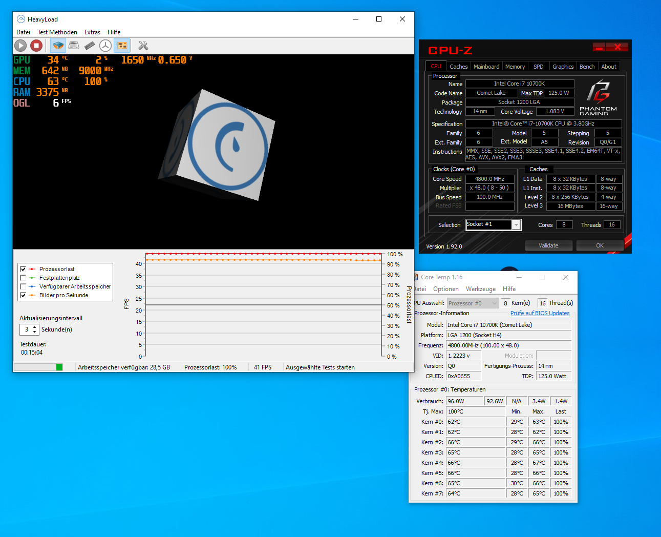

Okay dann heavyload, geht mir ja nur darum, die gewissheit zu haben, dass die temps okay sind, weil ich eben kein temp-fühler für wasser (mehr) habe
So das sind meine HeavyLoad Ergebnise nach gut 15min (ist zwar nicht aussagekräftig aber die Temps sollten sich nicht mehr alszu viel ändern)

Und wegen der Bitte zum Test: Es geht mir um den vergleichswert ansich. ich habe avx offset auf 2 und in diesem Benchmark die gezeigten Temperaturen (scheinbar nutzt es kein avx bzw nur teilweise, weil der takt zwischen avx takt (4,6 ghz) und den festgelegten takt von 4,8 ghz ab und zu mal hin und her sprang. Mich würde interessieren, ob diese Temps zu hoch sind oder okay (also für mich zur gegenkontrolle, ob ich nichts falsch gemacht habe)
