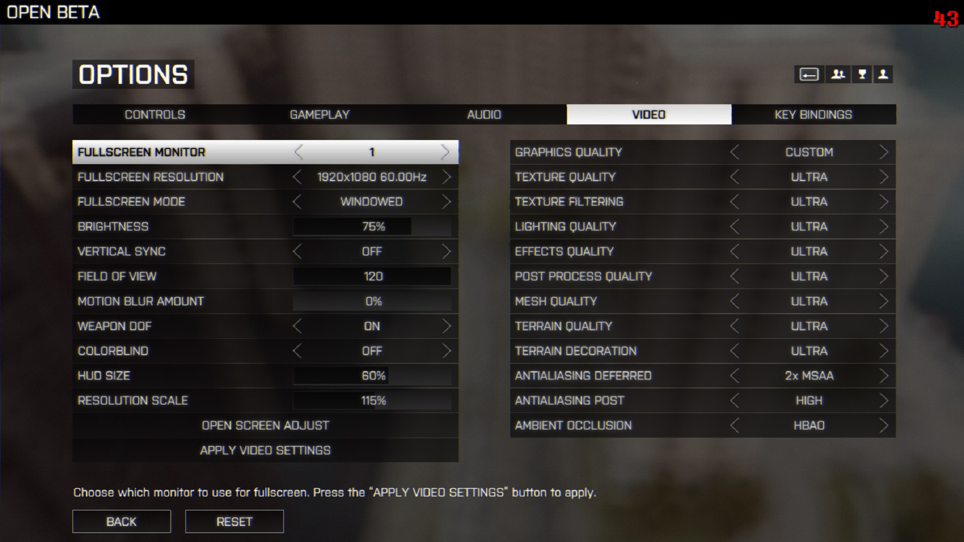

Das Game kann ich mit dem heutigen Patch vollkommen vergessen. Meine CPU&GPU langweilen sich nun bei 60% Auslastung und die min FPS sind von 45 auf 35FPS gesungen und die Max-FPS von 90/100 auf 70/75 incl Ruckler
https://www.computerbase.de/forum/t...nungsaustausch.1189323/page-165#post-14646232
Die Richtung die Dice einschlägt ist momentan wirklich nicht nachzuvollziehen. Entweder versuchen die ein Mittelding zwischen Single/Dual/Quad/Six und octa core hinzu bekommen oder die möchten vor der Vollversion anderen Kunden mit Single/Dual-Core die Möglichkeit geben die Beta an zuspielen die vor dem Patch das nicht richtig konnten (ne Art Gleichberechtigung~man teilt sich die Wochen bis zur VollversionCasi030 schrieb:ACHTUNG die Linke Seite ist nach dem Patch, die Rechte ist vor dem Heutigen Patch.
CPU Takt ist bei 3,6GHz und Ein Kern ist jetzt dauerhaft auf 100%.
Der Erste Patch brachte noch was, lieft super, jetzt für die Tonne. Alle paar Sekunden stocken und nachher sogar rausgeflogen, war vorher noch nie.
Die Grakaauslastung.

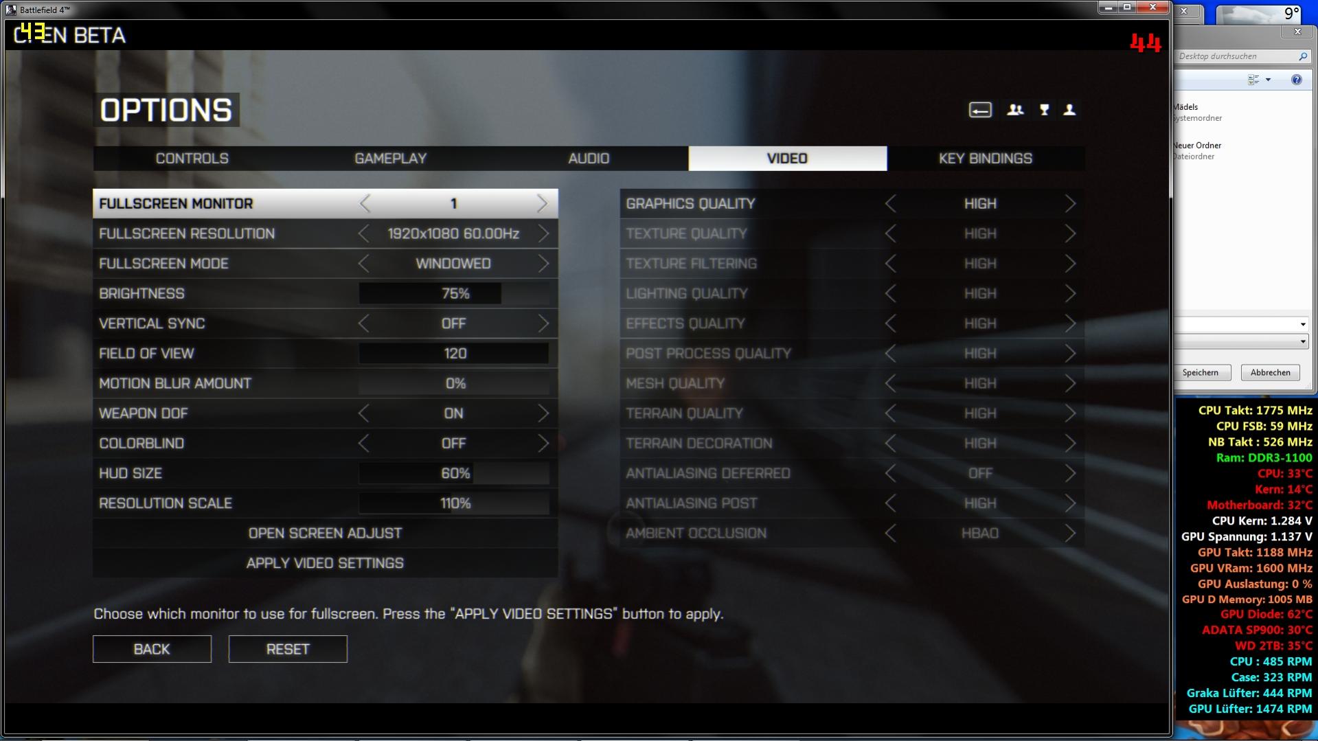

Hab mal mit nem Athlon x4 750K Trinity @4GHz und ner HD6850 mit leichem OC und Mittel bei FullHD Getestet.
Ich laufe da rum als hätte mir einer ins Bein geschossen(Humpeln) und dazu noch die Laggs bis auf 24 runter.....
2013-10-12 10:35:17 - bf4
Frames: 29006 - Time: 776573ms - Avg: 37.351 - Min: 24 - Max: 96
Anhang anzeigen GPU-Z Sensor Log.txt
Ja wäre ne Frechheit wenns so bleiben würde.CyberdyneSystem schrieb:Das Game kann ich mit dem heutigen Patch vollkommen vergessen. Meine CPU&GPU langweilen sich nun bei 60% Auslastung und die min FPS sind von 45 auf 35FPS gesungen und die Max-FPS von 90/100 auf 70/75 incl Ruckler

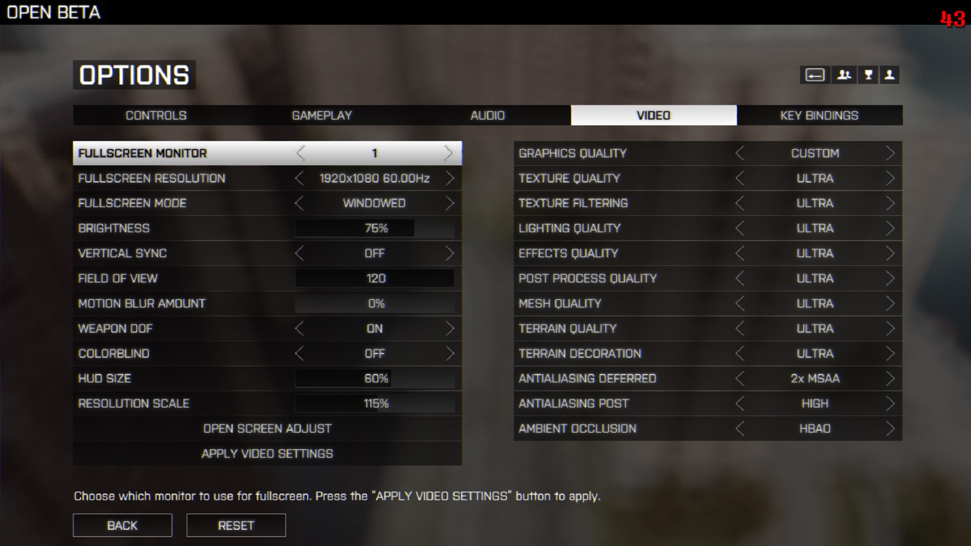

Als die Open Beta erschien konnte ich auf Ultra ruckelfrei zocken. Dann kam der erste patch der auf die Performance bei mir keinen Einfluss nahm, sondern lediglich die Map schneller laden lies. Dann erschien der zweite patch und die CPU/GPU Auslastung wurde gesenkt aber ich konnte es weiterhin spielen (mit leichten FPS Verlust). Mit Patch Nummer drei hat man nun die CPU/GPU Auslastung noch mehr gesenkt und die FPS dadurch so sehr verringert das ich jetzt nicht mehr ruckelfrei spielen kann.
Ich hoffe inständig das man dies bis zur Vollversion ausgebügelt hat, denn ich habe bereits das spiel Vorbestellt
Ich kann mir beim besten willen nicht vorstellen das es nun so bleibt. Aber die Richtung die eingeschlagen wird, verwundert mich doch schon sehr.Casi030 schrieb:Ja wäre ne Frechheit wenns so bleiben würde.

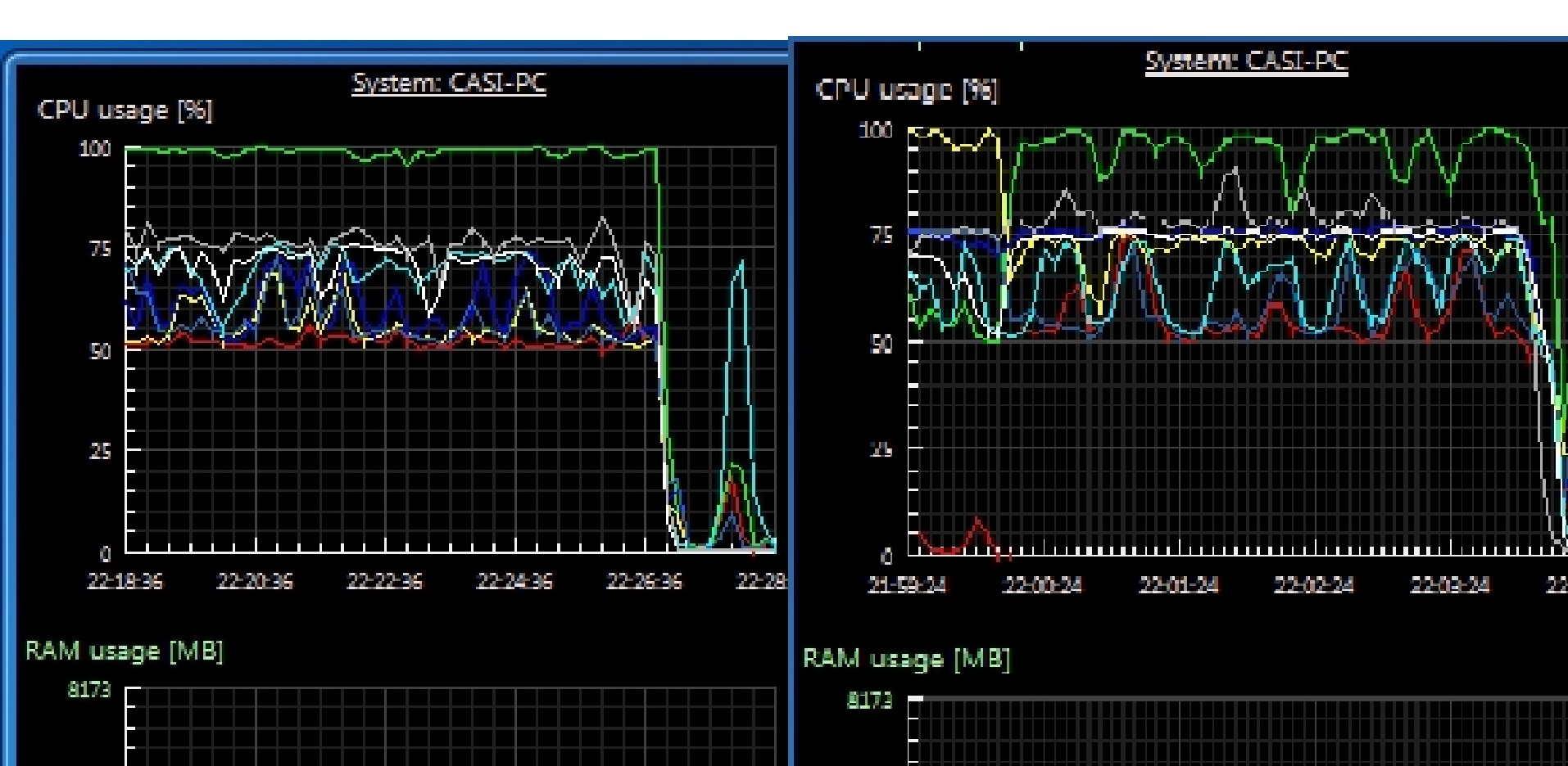

Hab noch nen Llano AthlonII x4 651 @3GHz mit ner 7790 @ 1200/1600MHz alles Hoch getestet.
Hab für dieses Spiel leider ein schlechten W-Lan Empfang so ging es ab und an mal 3 Schritte zurück und 10 wieder vor womit die min FPS nich so richtig stimmen.......
Ansonsten kein Ruckeln wie bei den Modulen....dafür alle Kerne durchgehen 100% Auslastung.
2013-10-12 14:09:43 - bf4
Frames: 32742 - Time: 910671ms - Avg: 35.954 - Min: 0 - Max: 54
