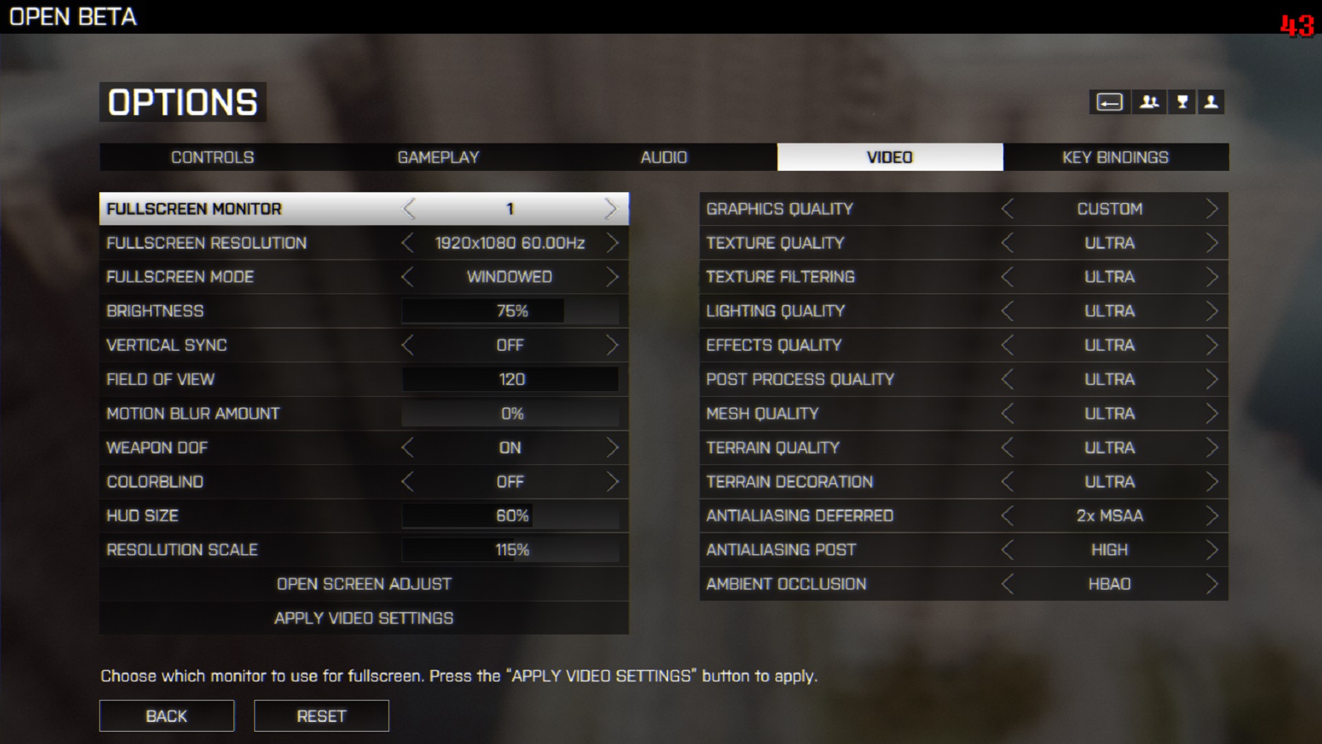

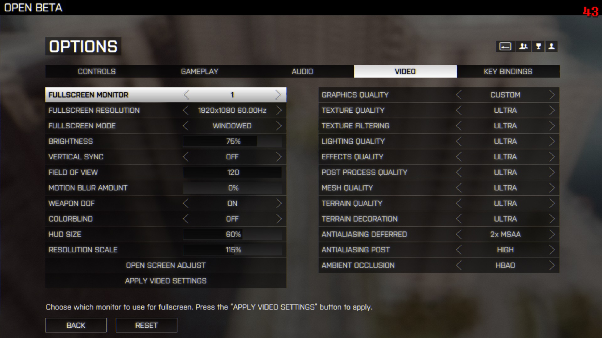

Casi030 schrieb:
FX x8 @ 3,6GHz
Hmmm,so 100% Rund wie nach dem ersten Patch lüpt es aber immer noch nicht,aber schon mal wieder besser gegenüber gesten.
2013-10-12 21:00:19 - bf4
Frames: 46671 - Time: 976707ms - Avg: 47.784 - Min: 25 - Max: 100
Nochmal mit OC auf 4,6GHz
Geändert hat sich nicht wirklich was,da ist die 7950 @ OC doch recht am ende.
2013-10-12 22:18:08 - bf4
Frames: 40154 - Time: 832390ms - Avg: 48.239 - Min: 8 - Max: 78
Anhang anzeigen GPU-Z Sensor Log.txt
