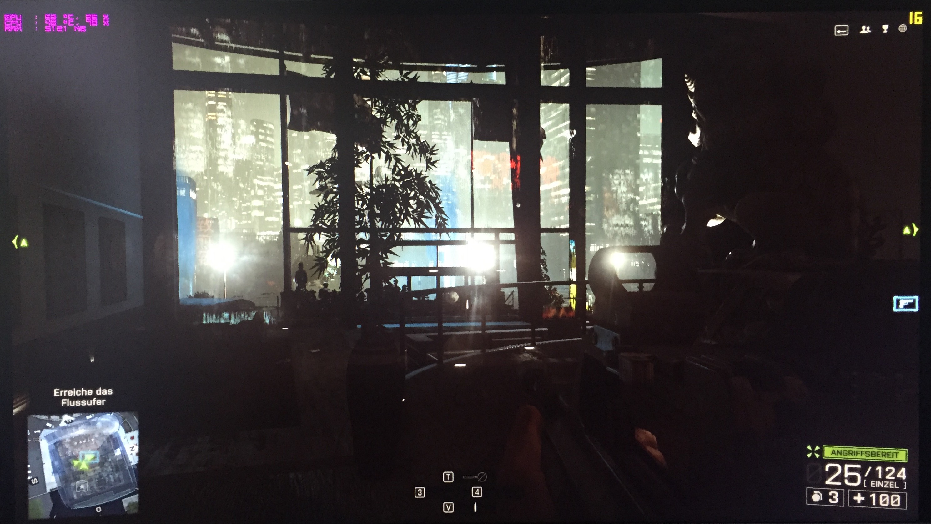

Habe ebenfalls starke Framedrops bis auf 15 FPS. Dabei ist es egal, ob die Grafikeinstellungen auf NIEDRIG oder ULTRA eingestellt sind, die Framerate ist konstant schlecht: im Mittel sind es ca. 25 FPS. Gerade bei einem Shooter macht das natürlich keinen Spaß. Was mich wundert sind die folgenden Mittelwerte während des "Spielvergnügens":
CPU: 55°C / 65% Auslastung
GPU: 60°C / 45% Auslastung
RAM: 4,5 von 8 GB in Verwendung
Also alles ganz entspannt eigentlich. Die Hardware ist folgende:
i5-4460 (stock @ 3,2 GHz)
Gigabyte GeForce GTX 960 Windforce2 OC 4GB (stock)
und gezockt wird auf 1080p. Selbst bei CS:GO kommt es trotz sehr guter Framerate (250-300 fps) manchmal zu kurzen Rucklern, wenn jemand um die Ecke kommt o.ä. :( Alle Treiber sind auf dem neuesten Stand und auch hier ist der Rechner temperaturtechnisch sowie auslastungstechnisch ganz entspannt. Kann mir da jemand weiterhelfen?
Hier ein aktueller Screenshot:
Oben links (Riva Tuner):
GPU@53°C, 35% Ausl.
CPU@45°C, 73% Ausl.
RAM: 5,1 von 8GB
Oben rechts (Fraps):
16 FPS -.-
Ich hatte das Problem auch mal und konnte es dadurch lösen, das ich GPUz aus gemacht habe, welches im Hintergrund lief.
Muss aber nicht an GPUz liegen. Schau einfach mal, wer die Systemressourcen verbracht, indem Du auf einem zweiten Monitor den Taskmanager überwachst.
Das hat bei mir geholfen.
