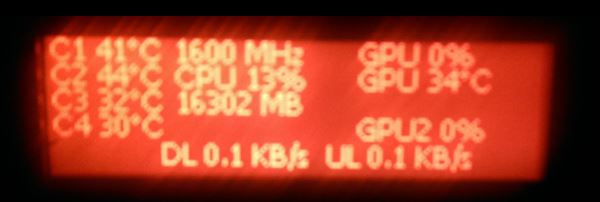

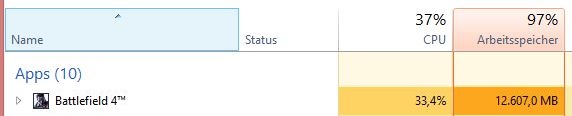

Ich muss meine Aussage revidieren. AMD hat es geschafft wieder ein Memoryleak einzubauen.
BF ist mir irgendwann hängen geblieben, keine Fehlermeldung, nichts bei gedacht und den Taskmanager beendet.
Dann irgendwann neuen Server gejoint und komische Framedrops. BF versucht zu beenden weil unspielbar erneut der Weg über den Taskmanager:
lies sich dann beenden nach endlosen Sekunden, aber trotz beendeter BF4.exe hat was anderes den Speicher zu Ende gefressen, leider hat der PC nicht mehr wirkich reagiert oder was gescheit angezeigt, aber der Ram war dann wohl echt voll:

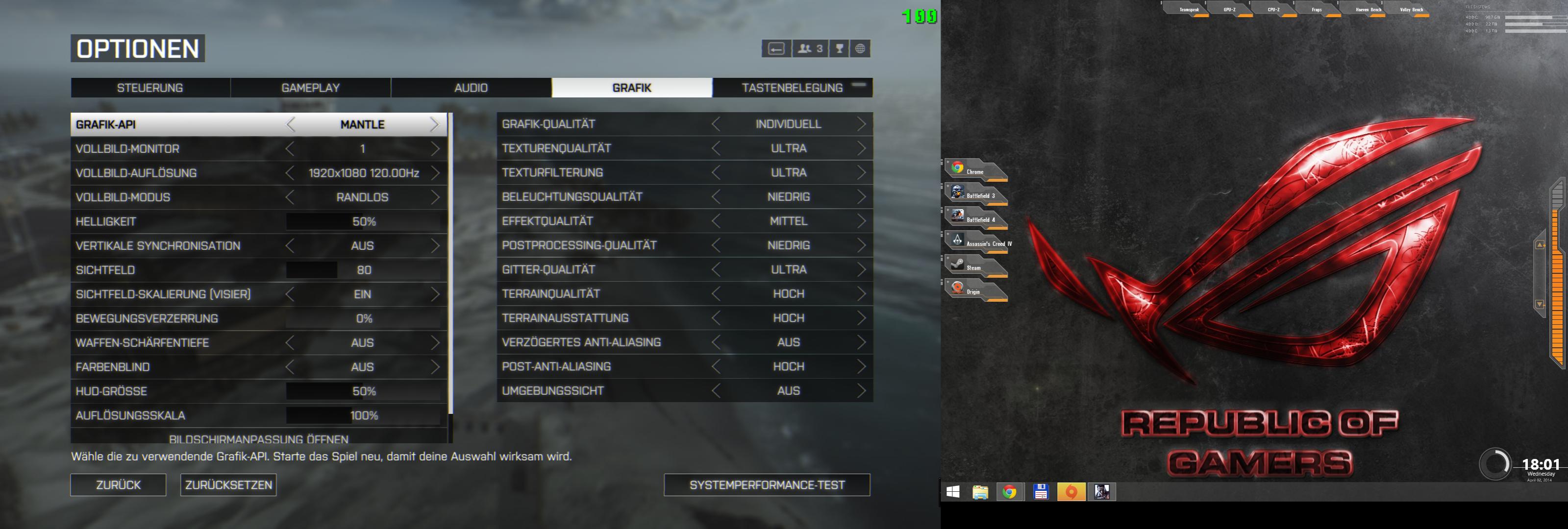

BF4 R9 270x.jpg waren meine Einstellungen damals.
