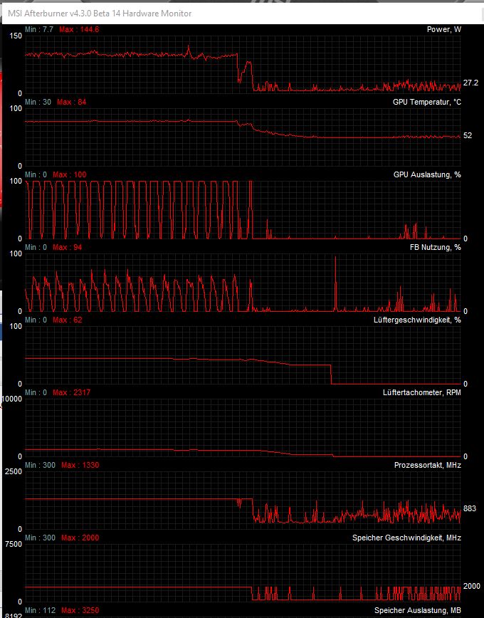

ahh ok dann muss ich mal die einzelen Kerne beim Afterburner an machen, danke!! Hoffe da kommt noch ein patch oder so...weil das Problem hat man ja leider auch mit deutlich stärkeren CPUs
Edit: So habe nun mal mir alle kerne von Afterburner wärend des zockens anzeigen lassen, wenn die anzeige nicht buggy ist dann wird kein kern über 80% ausgelastet...es gibt immer mal ein Kern der einen kurzen ausreißer auf 85% hat aber das wars. Mit dem neuen NVIDIA treiber habe ich auch auf einmal immer eine Auslasungt von 98% unter Ultra Settungs und im durchschnitt nun 90-120FPS.

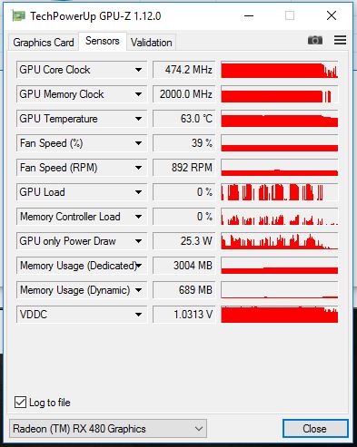

Scheint ein Fehler von GPU-Z und MSI-Afterburner zu sein.
Meine FPS liegen permanent über 60FPS (VSyn an) und wenn der GPU-Load echt so schwanken sollte, hätte ich mit Sicherheit massive Einbrüche bei den FPS.
Hier nochmal der Vergleich:
GPU-Z
MSI-Afterburner
AW: [Sammelthread] BF1 Performancefragen und -Probleme
Das ist irgendein Bug bei AMD Karten. Keine Sorge - irgendwie konnte man den Anzeigefehler beheben, weiss nur nicht wie.

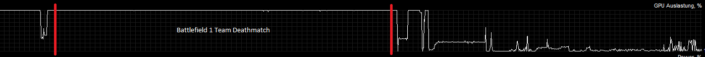

Bitte besucht den Thread von HisN. Ein Prozessorlimit (in Spiene) hat in erster Linie nichts mit der Prozessorauslastung gemein. Wenn man ohne FPS Limiter, Vsync, Gsync oder Engine Cap etc. spielt und die Grafikkarte nicht 95-99% ausgelastet ist, kann man schwer davon ausgehen, dass hier ein CPU Limit vorliegt - so einfach.
So sollte im Optimalfall die Auslastungslinie aussehen:

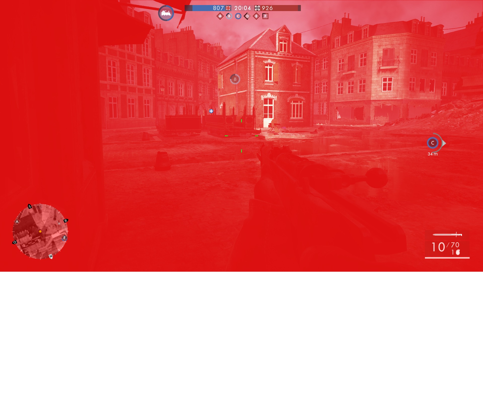

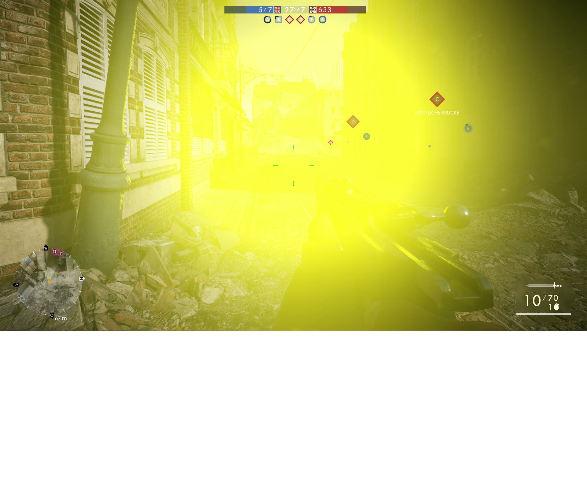

Das Spiel läuft ja für den ersten Tag schon recht Rund. Allerdings kann ich nachdem ich wiederbelebt wurde manchmal nicht mehr schießen. Dann muss ich erst die Waffe wechseln, dann klappt das wieder.
Zudem hatte ich auf der Map Amiens diese Bildfehler:
Ziemlich blöd, da sieht man gar nüscht mehr, hatte das schon jemand? Treiber ist der neue 16.10.2
