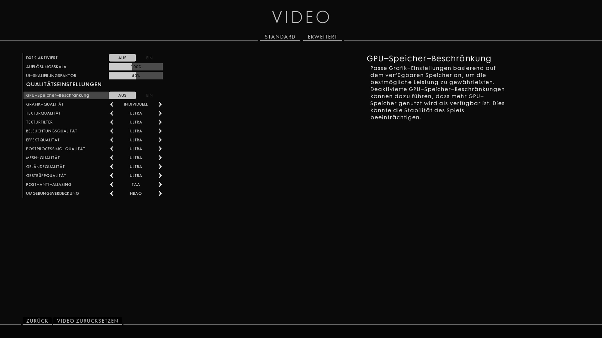

Wischbob schrieb:
So,Update: Frezzes immer noch da...Ärgerlich.
Sobald ich irgendwas in den grafikeinstellungen von Auto -> andere Settings einstellen will, sagt mein Monitor ich soll zurück auf 1920x1080p..Ich kann also nichts ändern.
Das einzigste was geht ist die Limitierung des GPU Speichers; aber das hat keine Auswirkungen- hab noch 5 Stunden Trial...Aber so isses echt frustrierend.
Bischen OT:
Werd mit dem WK1 Setting auch nicht so warm...
Sorry für die Quotes; aber vielleicht hilft es jemandem:
Das verringern der Auflösungsskala auf unter 80% behob das Problem der Frezzes vollständig.

Ich habe gestern Abend nochmal die Settings angepasst und getestet. Diese Bewegungsunschärfe auf 0% bewirkt schon einmal, dass man nicht mehr diesen gefühlten Mouse Input Lag hat. FOV auf 95 hochgepusht und Auflösungsskala auf 110%. Rest nach wie vor gleich (alles Ultra ohne TAA oder FXAA). Damit werden zumindest schon einmal die Max Frames auf ca. 90 gedrückt. Somit nicht mehr diese extremen Sprünge und trotzdem flüßig. Nur auf manchen Karten merke ich doch, dass es irgendwann leicht ruckelt, wenn man gefühlt alle 64 Spieler auf einer Stelle hat und alles explodiert, Rauch, Granaten usw. :) Da muss man wohl Feintuning betreiben.

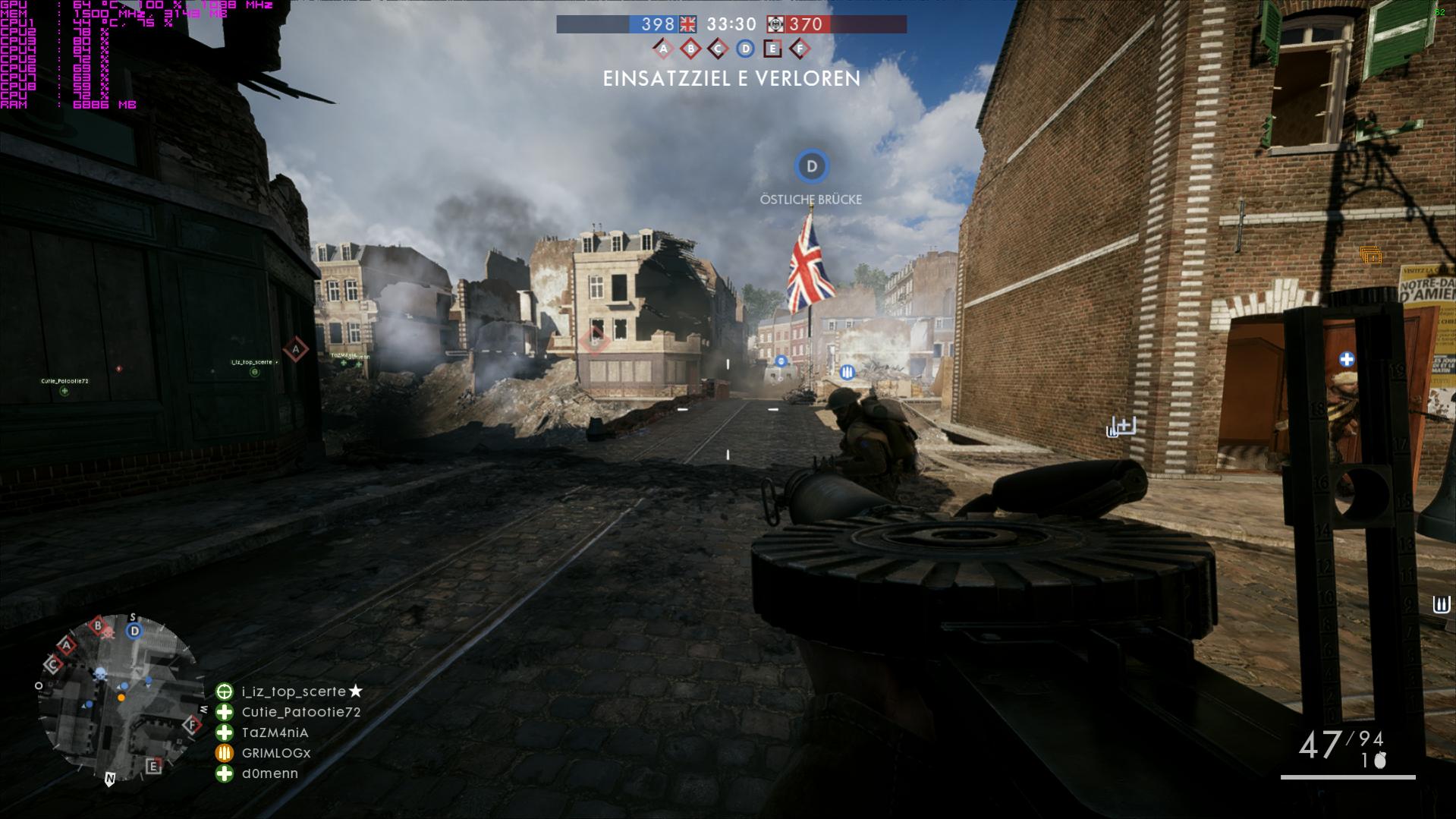

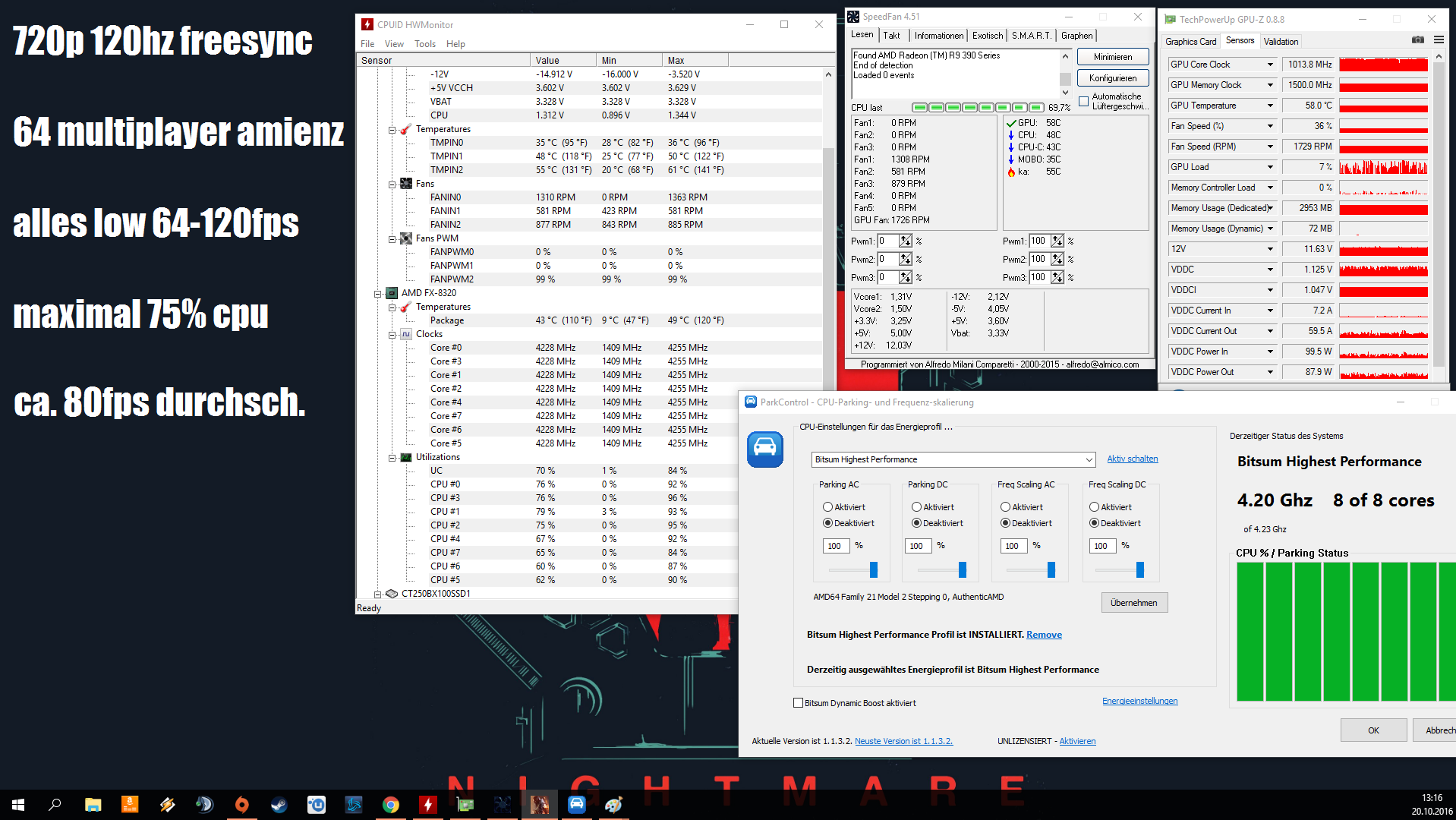

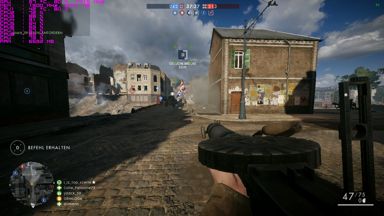

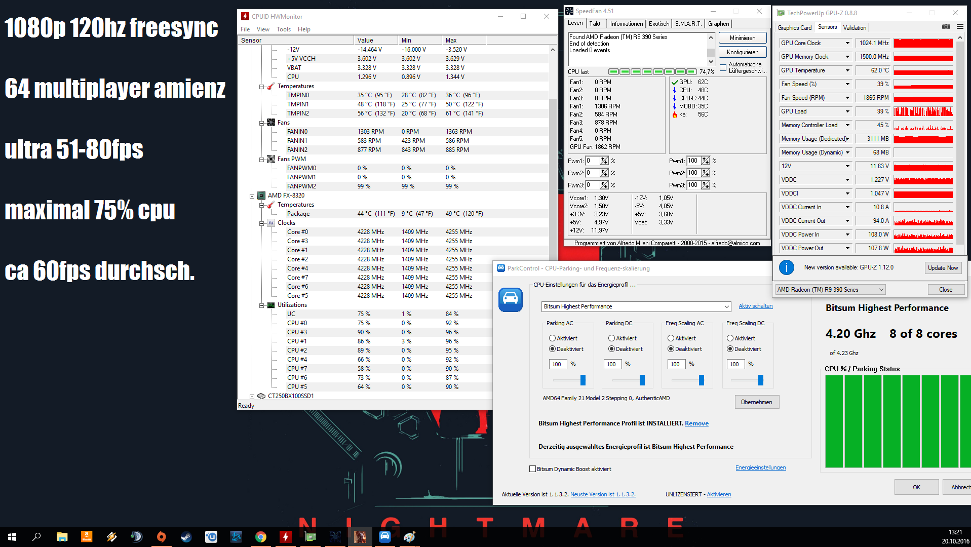

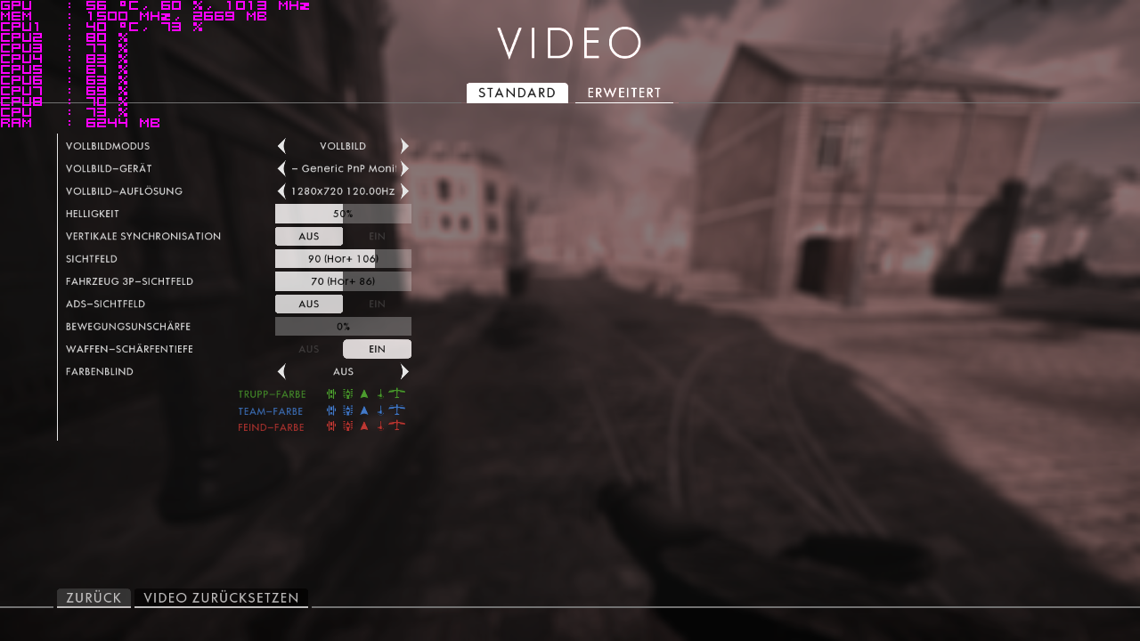

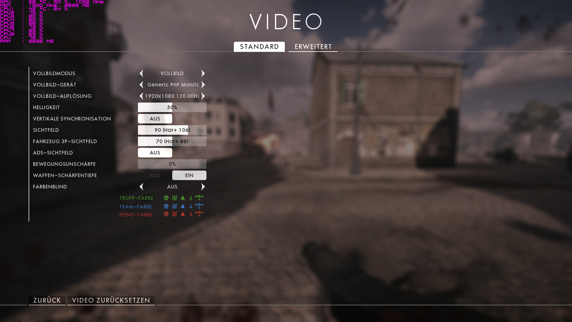

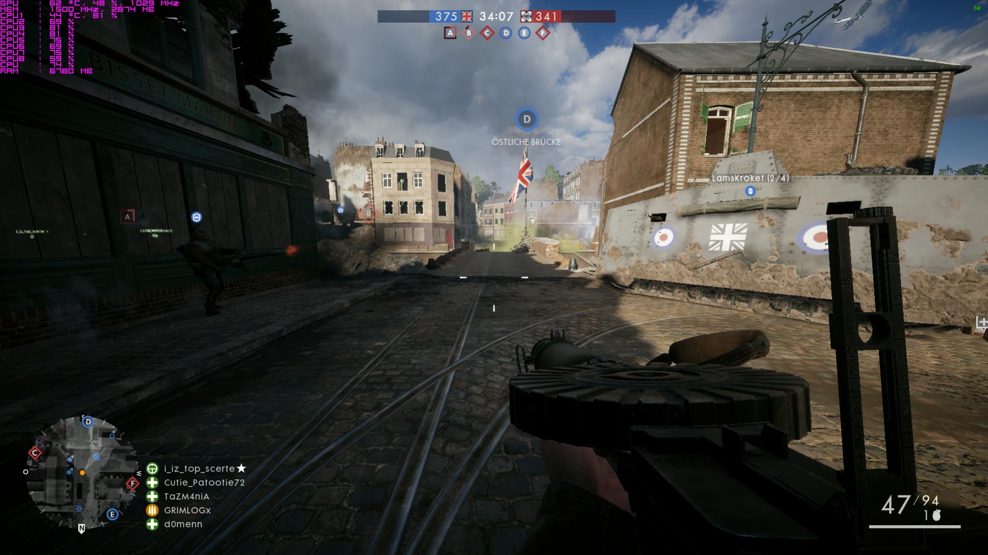

Hallo, irgendwie kommt meine CPU nicht auf 100% geschweige 90% Auslastung! Maximal 75%
Und an sich, sind die Werte gut für meinen PC?
Auflösungskala immer 100%, FOV90, Bewegungsunschärfe 0% und DX11, unter DX12 hab ich schlechte Frametimes,Hänger und Ruckler
Die Durchschnitts FPS sind geschätzt^^
720p low
1080p low
1080p ultra
AW: [Sammelthread] BF1 Performancefragen und -Probleme
Ist das jetzt ein Bild von deinem zweiten Monitor oder tabbst du immer raus für ein Screenshot? Falls zweiteres, dann hast du die Ursache der Auslastung ;)
Grundsätzlich würde ich dir raten dich mit dem MSI Afterburner auseinanderzusetzen und das ingame Overlay zu aktivieren. Dann siehst du direkt im Spiel die Auslastung und musst nicht unnötig mit den ganzen Programmen hantieren. Das brauch man eigentlich maximal beim Übertakten.
Wie schon weiter vorne erwähnt, sagt die CPU Auslastung in % nichts über den CPU Limit aus. Es reicht schon 1 Thread auf einem Kern, der den Rest ausbremst. Und weil Windows die Last verteilt, kann es sogar vorkommen, das es wenig ausgelastet wirkt, aber in Realität schon aus dem letzten Loch pfeift. Der FX-8320 in Kombination mit einer AMD Grafikkarte kann einfach nicht mehr. (Alte Sandy Bridges sind sogar deutlich besser)
In diesem Test sieht man den Leistungsunterschied sehr gut. : https://www.computerbase.de/artikel/grafikkarten/battlefield-1-benchmark.57047/seite-3
Dir bleibt nichts anderes übrig als die CPU Last zu mindern (keine Ahnung ob das geht), hoffen das DX12 mit der verminderten CPU Last richtig funktioniert oder einfach eine stärkere CPU organisieren.
Nein ist auf dem 2. Monitor!
So sieht es im Afterburner aus
720p low
1080p low
1080p ultra
