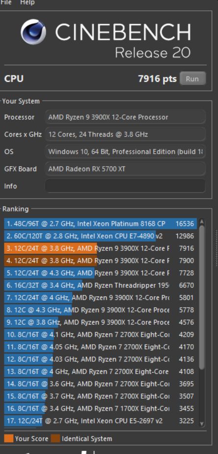

Hi zusammen,
wollte mal fragen was ihr mit eurem 3900X so an OC schafft. Primär interessiert mich dabei der stabile Takt mit Prime95 Small FFTs mit aktiviertem AVX2.
Ich mache mal den Anfang:
4,2GHz AllCore mit 1.25V
Quasi die 6% von Silicon Lottery. Die Statistik ist aber schon ein halbes Jahr alt. Würde mich daher interessieren wie sich die Güte mittlerweile entwickelt hat.
Wie sieht’s bei euch aus?

Hi
also ich bezweifle das die Lotterie wirklich in dem Masse testet, ich habe für jemanden einen Pre testen vor eine weile aufgebaut der angeblich die 4,3g bei 1,3Volt schaffen sollte nach meinen Tests haben wir sie dann auf 4,25G bei 1,3Volt laufen lassen da es bei stunden von Simulationen zu Instabilitäten kam.
