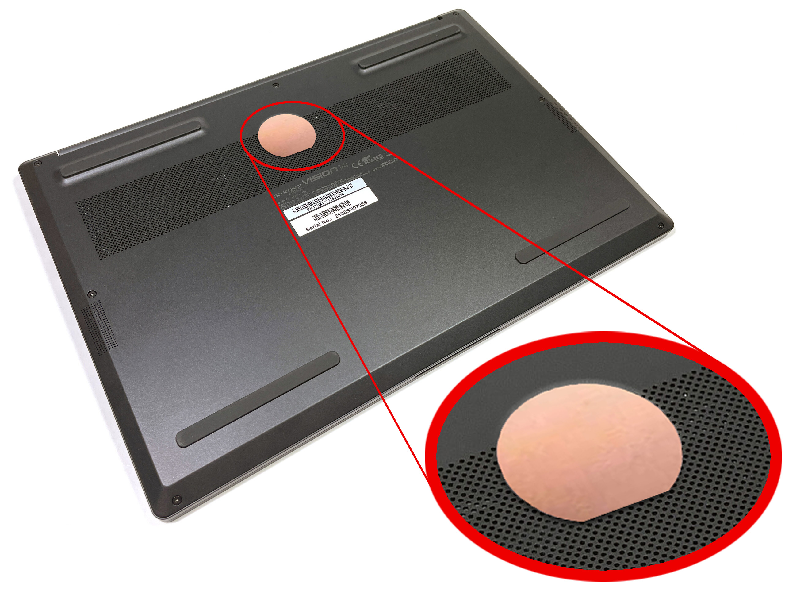

Moin Moin,
hab das Vision 14 E21 mit 3050ti.
Gibt es eine Möglichkeit diese auch mit liquid Paste auszustatten?

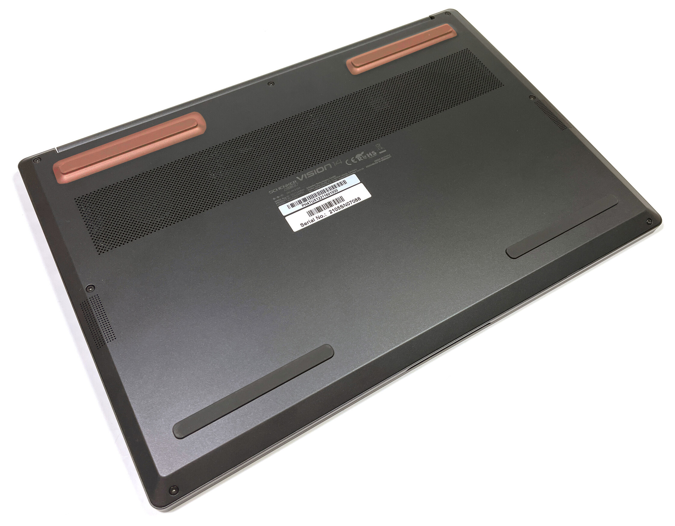

Und hat jemand vielleicht ein Bild vom "nackten" Innenleben, also ohne die ganzen schwarzen Aufkleber? Das wäre phantastisch.
// edit: hab eins gefunden, leider ist der Speicheraufkleber noch im Weg:
Quelle: https://blog.notebooksbilliger.de/w...sion-14-vorbildliches-premium-notebook-17.png
Nach der ganzen Zeit muss ich sagen:" ich bin immer noch begeistert von dem gutem Stück!"
Auẞer dass er einfach zu warm wird, um nicht zu sagen heiẞ bei intensiver Nutzung =] Aber das war mir ja vor dem Kauf klar!

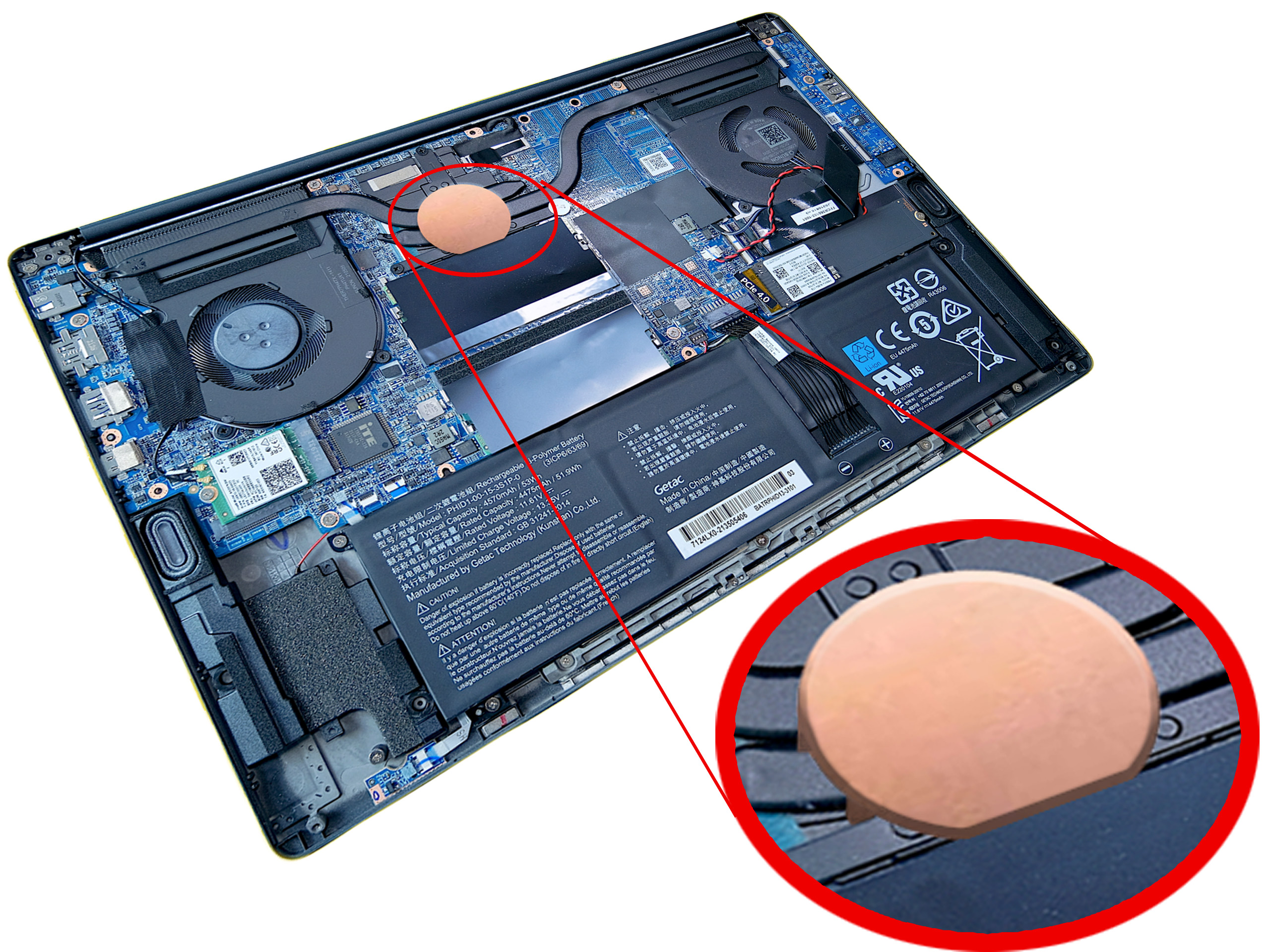

Hab mir mal die Heatmap angeschaut, und da wird schnell klar, es gibt einen Hauptspot.
Hier mal die Bilder übereinandergelegt:
Was mir schon ewig im Kopf rumschwebt, warum man keine direkt Verbindung nach draussen legt.
Ich hab das mal im einem Bild dargestellt, wie ich mir das bei meinem Vision 14 umsetzen könnte.
und so von auẞen
Der Gedanke war, von dem Hotspot mit Knetmasse (?) einen Abdruck zu machen, den zu scannen, und dann aus Kupfer die gewünschte Form fräsen. Diesen Kupferblock dann mit Wärmeleitkleber aufkleben.
Er soll nur ein Stückchen vom Gehäuse abstehen (2mm?) sodass er nicht den Bode berührt, wenn er normal steht.
Ich bin mir nicht ganz sicher, was an der Stelle genau ist, aber groẞartige mechanische Einwirkungen auf den DIE ist nie eine gute Idee, deswegen soll er ja auch nur ganz knapp überstehen.
Auf meinem Alu Laptop Ständer kommt dann eine kleine Kupferplatte drauf, auf die ich dann oben ein Wärmeleitpad klebe, eben genau so angepasst, dass der Kupferblock vom Notebook dort genau darauf liegt.
Unter dem Kuperblech, also nach unten weg, kommt dann ein Kühlkörper mit Kühlrippen drauf, optional einen leisen Lüfter dazu.
Die Frage ist nun, ob das Wärmeleitpad als quasi Knautschzone als Puffer reicht???
Ist natürlich nur ein Gedankenspiel und ich werd mich hüten, während der Garantiezeit irgendwas rum zu schrauben. Aber der Gedanke schwent mir schon ewig vor, warum man das nicht irgendwie von Werk aus als Feature mit einbaut....
Dann die RutschPads mit nem mini Magneten dran, und an den Alu Laptopständer verbaut Ihr dann ein kleines Perltierelement. Darauf warte ich schon Jahre, aber irgendwie macht das keiner...

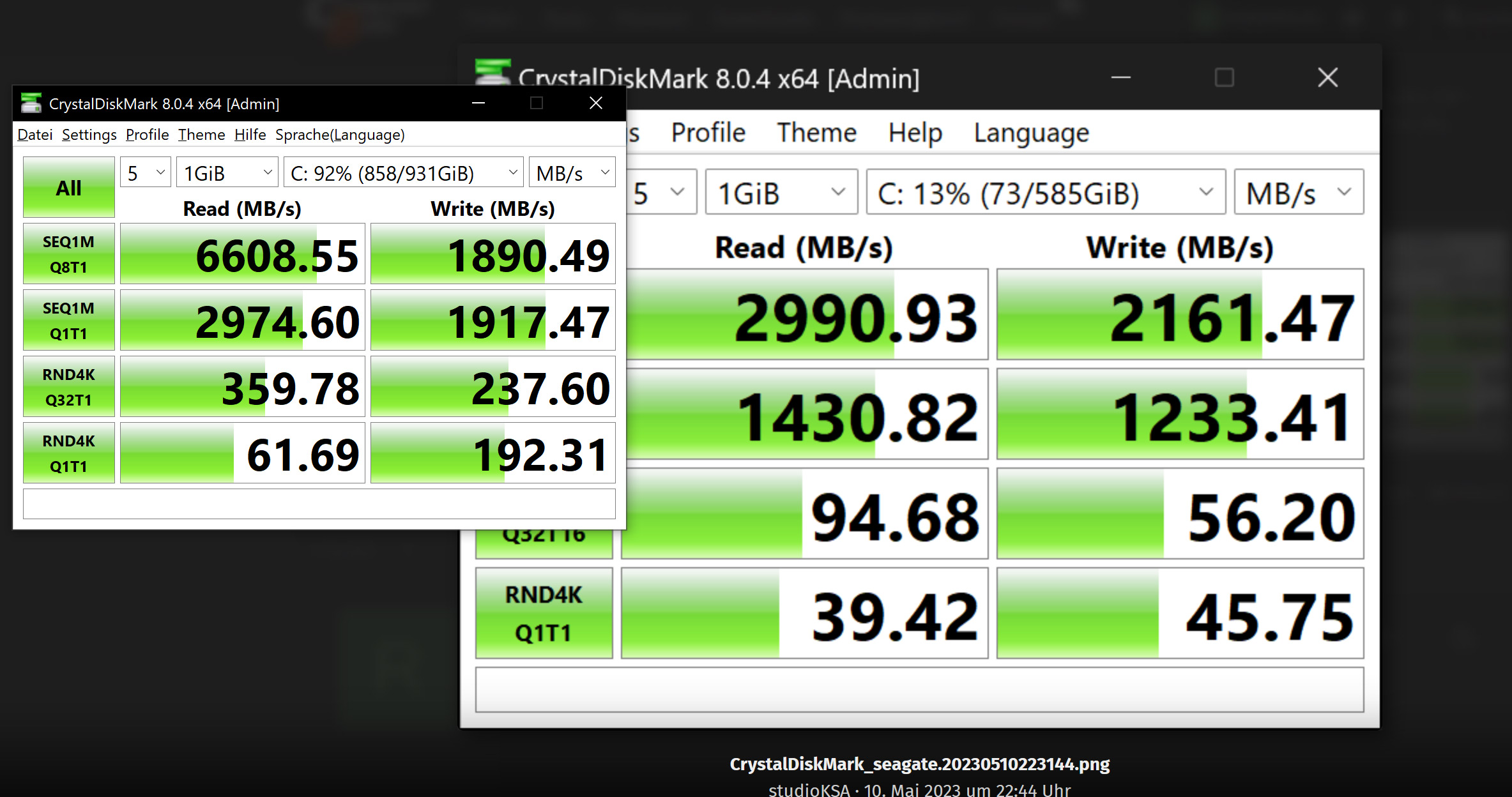

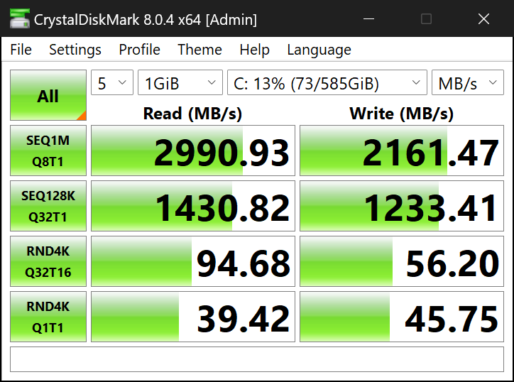

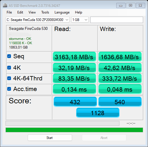

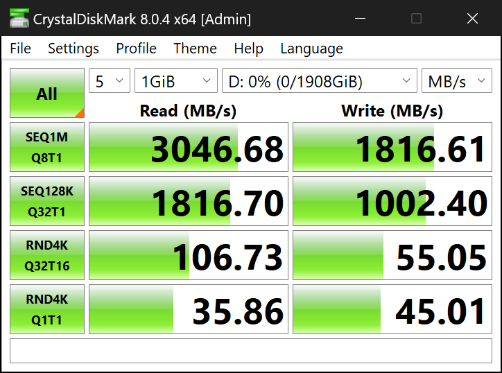

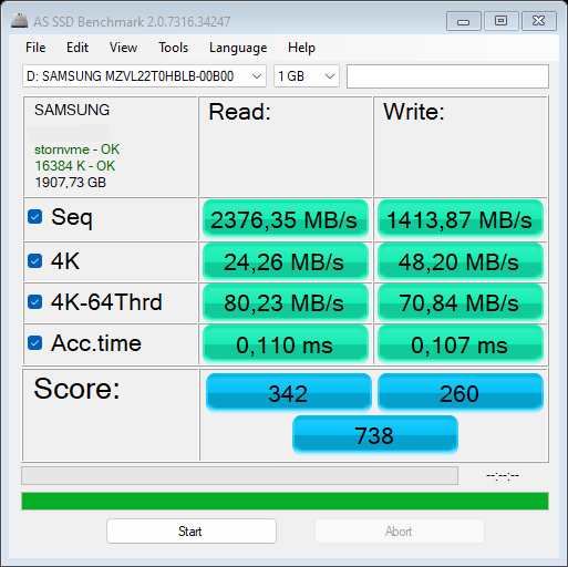

Bei simplen AutoCAD-Zeichnungen (2D, circa 45 Layer, Performance-Modus+Nvidia) ruckelt und hängt es beim Zoomen und Bewegen, mit dem T480s hatte ich da keinerlei Probleme.
Die Benchmarks beider SSDs (Firecuda 530 2TB und Samsung PM91A 2TB) sind unteriridisch, beim Kopieren von Raw-Fotos von Seagate auf Samsung bin ich bei 70-100MB/s, Benchmark-Werte sind auch lange nicht wie sie sein sollten, siehe Anhang.
Abgesehen von der grausigen Tastatur, die nur zu Vertippern führt, besonders wenn man T- oder X-Serie Thinkpad gewohnt ist, würde ich den Rechner gerne behalten. Aber wenn sowohl Leistung als auch Akku-Laufzeit hinter einem Notebook von 2018 liegen, kann doch etwas nicht stimmen.
Werde ihn demnächst einschicken wenn ich bei der Arbeit ein paar Tage darauf verzichten kann (Lenovo-Vor-Ort-Service, I miss you) und wenn er zurück kommt wohl versuchen ihn gebraucht zu verkaufen. Teurer Griff ins Klo, dieses Ding...

Der Rechner ist desweiteren im Betrieb viel langsamer als mein T480s (i7, 24GB Ram, PNY-SSD 2TB) von 2018, sowohl gefühlt bei Klick für Programmstarts etc als auch mit einer Bootzeit von 38 Sekunden bis zum Anmeldebildschirm , das waren 15 Sekunden beim T480s.
Egal ob USB-C oder originales Netzteil.

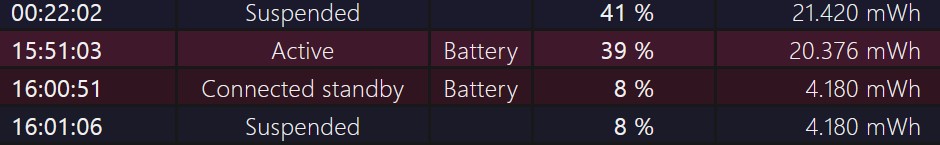

Nvidia war nicht aktiv. Vorgestern nochmal getestet:
Nach 102 min Akku von 100% auf 6%.
Anbei noch ein weiteres Beispiel vom Battery Report: Wlan an und Display heller, aber nur Firefox updaten und e-Mails checken und schreiben. Nach 10min 30% weg.
BIOS ist aktuell und eigentlich fast alles auf default, Bootreihenfolge richtig, weitere Einstellungen zu PCI Express finde ich da nicht. Treiber gibt es nicht online für die SSDs abgesehen von dem unglaublich schlechten und unübersichtlichen "SeaTools". Windows Update meldet auch keine Treiber-Aktualisierungen.
Bringe ihn morgen zur Post, mal schauen wie die Geschwindigkeiten und die Akkulaufzeit ist wenn er zurück kommt.

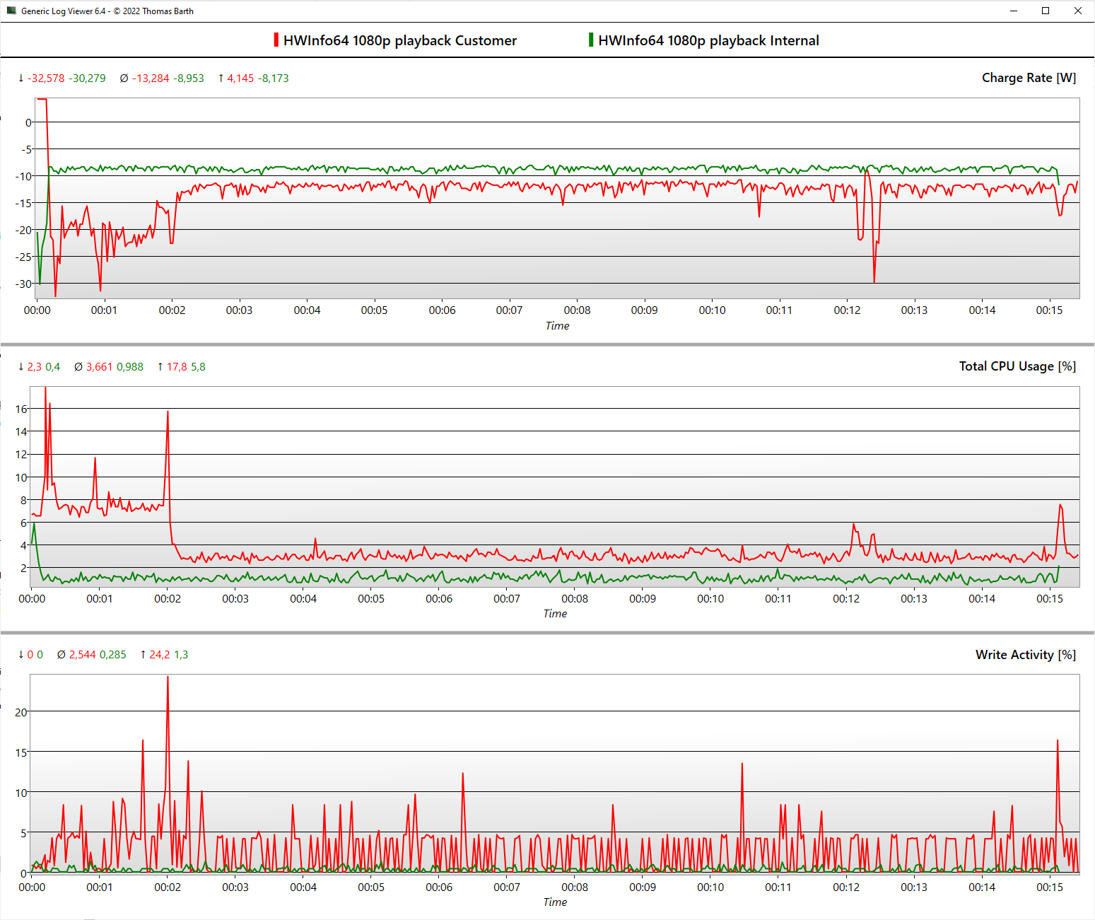

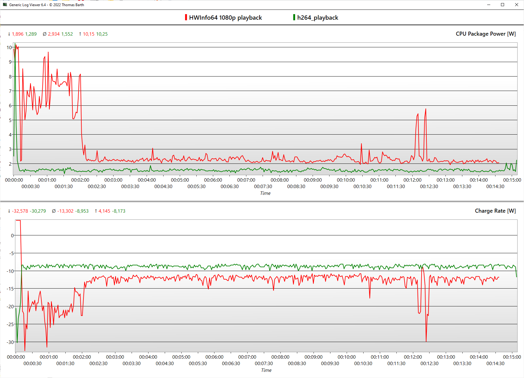

"fast nichts im Hintergrund aktiv"
Diese Messmethoden nach Gefühl und Task Manager sind nicht stichhaltig.
Stichhaltig ist, was hier beschrieben ist:
Tom
- Probleme mit Akkulaufzeit, Idle-Stromverbrauch bzw. relativ hoher Lüfterlautstärke trotz geringer Last
- Creating a HWiNFO64 sensor log (CSV file) to provide hard data for tech support

Wie ich bereits schrieb: es braucht HWiNFO64-Sensor-Logs von diesen Problemen:
- Hoher Stromverbraucht, daher niedrige Akkulaufzeit
- Niedrige Performance
Ich würde das Gespräch zur konzentrierteren Bearbeitung gern aus diesem Thread herausverlagern. Bitte antworte auf unsere letzte E-Mail (vermutlich Auftragsbestätigung) mit einem Link zu diesem Thread und mache uns ein paar Terminvorschläge (Datum, Uhrzeit; werktags von 8 bis 18 Uhr) für eine Remote-Support-Session. Siehe auch:

@XMG Support ich weiß nicht was da eine Remote-Session bringen soll, die jetzige Installation inklusive Treiber ist von Schenker-Mitarbeiter:innen erfolgt und ich habe nur heute dazu den VLC Player installiert.
Und ich würde das auch gerne hier fortführen, war doch meine eigentliche Frage nach Erfahrungen von anderen Vision 14 E22-Nutzer:innen:
- wie ist eure Bootzeit beim Kaltstart? (nicht sleep bzw. Windows FastStartup:disabled)
- wie sind eure Akkulaufzeiten bei ähnlichen Settings wie von Schenker bei reddit oder bei Notebookcheck?
Vision kam jetzt vom Support zurück, die Blackouts wurden nicht bestätigt (definitiv ein Hardwarefehler mit dem neuen Akku, wie beschrieben passiert das auch nur alle paar Wochen seit dem Akkutausch), ebenso nicht die Wifi-Probleme (Log-Dateien habe ich ebenfalls vorab geschickt, keine Antwort außer jetzt "nicht bestätigt").
Lange Bootzeit wurde bestätigt, Antwort vom Support: meine nagelneue Samsung-SSD sei defekt.
Die 2. SSD, nicht die System-SSD, komplett leer und genau die, die wie oben nachzulesen vor der Einsendung endlich die richtige Leistung im Benchmark und keinerlei Fehler hatte.
Geringe Akkulaufzeit wurde vom Support bestätigt, Lösung: Windows-Neuinstallation
Die 5. dann... wurde extra vor dem Einsenden nochmal clean installiert.
Jetzt direkt den Video-Test von Notebookcheck (https://www.notebookcheck.com/Wie-wir-testen.1948.0.html) gemacht, also ControlCenter Performance auf Silent -20dB, Akkuladung auf Maximale Kapazität, Flugmodus, Audio lautlos, Display 40%, Stromsparmodus, Windows 10 Slider ganz links, nur Intel Grafik aktiv, VLC Player mit Big Buck Bunny in Schleife (@XMG Support HWInfo-Logs und batterylog davon kommen per Mail):
2h 31min
Also nicht mal die Hälfte von dem was Schenker bei Reddit verspricht: https://www.reddit.com/r/XMG_gg/comments/wfyi54/launch_schenker_vision_14_with_i712700h_rtx_3050/

Moin, leider warte ich immer noch auf Antwort. Ich habe nochmal 2 Tests gemacht mit der von Servicetechniker*innen vorgenommenen blanken Win11-Installation, @XMG Support HWInfo-Logs kommen wieder per Mail.
Readers Test mit BatteryEater, also "Maximale Laufzeit" bei Notebookcheck (Display minimale Helligkeit, Flugmodus, Ton aus, Nvidia aus, Windows Best power efficiency und Battery Saver On, Silent -20dB):
4h 48min
Auch noch unter der Laufzeit, die Schenker für h264-Playback angibt.
Gleiche Einstellungen wie oben mit dem BatteryEater-Tool, "Classic"-Test mit der sich drehenden Batterie im 800x600-Fenster:
1h 13min

studioKSA schrieb:Readers Test mit BatteryEater, also "Maximale Laufzeit" bei Notebookcheck (Display minimale Helligkeit, Flugmodus, Ton aus, Nvidia aus, Windows Best power efficiency und Battery Saver On, Silent -20dB):
4h 48min
Ich habe die folgende Analyse gerade intern in dein Support-Ticket kommentiert, so dass die Kollegen sich weiter damit befassen können.
Auswertung Log-Vergleich.
- Rot = Dein Log
- Grün = Unser Vergleich
Zusammenfassung:
CPU-Verbrauch:
- Kunde: 2,2W
- Intern: 1,5W
- Kunde: 12,8W
- Intern: 8,7W
- Kunde: 3,6%
- Intern: 0,9%
- Kunde: 2,5% (Peaks 5~10%)
- Intern: 0,28% (Peaks unter 1%)
Dein Log ist 2 Stunden lang mit 1080p Video-Playback und dein System schreibt permanent irgendwelche Daten auf die SSD.
Unser Vergleich-System schreibt hingegen fast nichts, weil es bei Video-Playback nichts zu schreiben gibt.
Die SSD-Schreibaktivität erklärt, warum die CPU-Last höher ist und erklärt, warum zusätzlich zum CPU-Verbrauch die Gesamtleistungsaufnahme am Akku deutlich höher ist (SSD braucht Strom).
Es erklärt evtl. auch, warum die SSD-Benchmarks schlecht oder durchwachsen sind. Wenn die SSD ständig von irgendeinem Prozess beschrieben wird, kann das Benchmark-Tool nicht die volle Leistung abrufen.
Welcher Prozess dafür verantwortlich ist, kann vermutlich mit Process Monitor rausgefunden werden.
https://learn.microsoft.com/en-us/sysinternals/downloads/procmon
Das kann eine Drittsoftware sein, muss aber nicht. Remote Support (TeamViewer) hätte gute Chancen, das alles sehr schnell einzugrenzen.

Ich habe diese Analyse auch ins Support-Ticket kopiert. Der entsprechende Kollege wird das Thema dort weiterbehandeln.

studioKSA schrieb:bei einem Verbrauch von 12,8W sollten nach Adam Riese knapp über 4h drin sein, oder?
Die Rechnung geht wie folgt: 53Wh-Akku mal 0,95 (weil bei 5% Schluss ist) = 50.35.
Dein neuer Log zeigt 13,649 Watt Verbrauch im Durchschnitt über 2h 15min, womit eigentlich knapp über 3,5h möglich sein müssten.
Der Verbrauch ist nach wie vor zu hoch, aber auch die Akkulaufzeit passt nicht ganz zum Verbrauch.

Habe mir die Logs angeschaut.
Klar ist darin erstmal, dass die Schreibzugriffe nur auf der Seagate FireCuda passieren, welche offenbar für Laufwerk C:\ verantwortlich ist.
Die zweite SSD von Samsung (D:\) ist komplett Idle. Im Zuge eines Tests könnte man diese zweite SSD mal ausbauen um zu schauen, wieviel sich dadurch am Durchschnittsverbrauch im Idle ändert. (Auch eine SSD im Idle verbraucht Strom.)
Das von mir vorgeschlagene ProcMon ist nicht identisch mit dem in Windows eingebauten Resource Monitor, aber der ist auch nicht schlecht.
Deine Screenshots zeigen SSD-Aktivitätswerte im Durchschnitt der letzten Minute u.a. verursacht durch:
- Intel Shader Cache
- Irgendetwas von NVIDIA (Pfadlänge im Screenshot abgeschnitten)
- C:\Windows\System32\config\SOFTWARE.LOG1
Hier wird für hohe Aktivität durch "SOFTWARE.LOG1" empfohlen: chkdsk /r
Andere Ursachen sind ggf. unvollständige Treiber.
Der Task Manager-Screenshot zeigt eine sehr hohe akkumulierte Schreib-Aktivität durch MsMpEng.exe, aka Windows Defender. Dieser Wert gilt seit dem letzten Neustart. Das scheint mir ebenfalls unnormal zu sein. Eventuell steckt der Windows-Defender in einer Schleife fest, weil er sich an irgendeiner Datei die Zähne ausbeißt?

Zusätzlich zu etwaigen Software/Dateisystem-Problemen ist auch ein Teildefekt der Seagate Firecuda-SSD nicht ausgeschlossen.

Procmon hab ich ebenfalls genutzt, steht auch in der Mail. Akkumodus im ControlCenter ist schon immer auf maximale Kapazität, siehe Posts weiter oben. Nvidia-Treiber ist aktualisiert, weitere Updates finde ich nicht und Windows auch nicht. Chckdsk /r "found no problems. No further action is required" bei beiden SSDs, Logs kommen per Mail. Terminvorschlag hier per PN.
