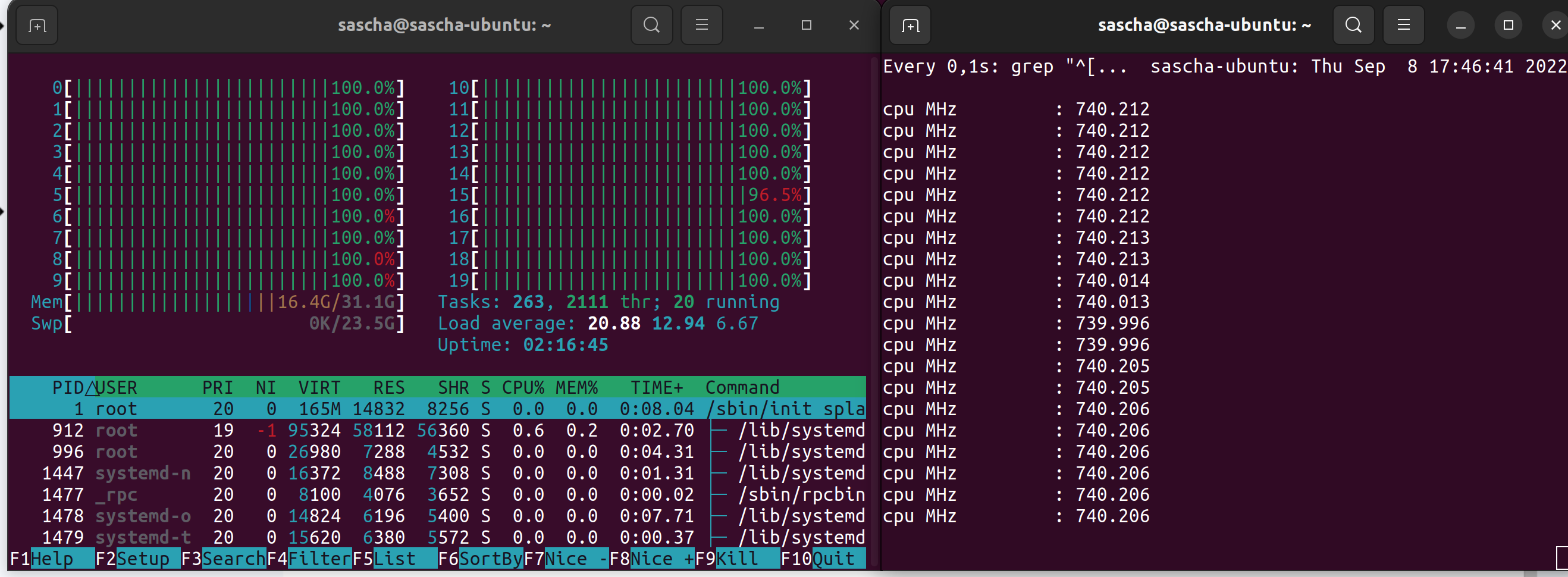

Hello,f1d1l1ty` schrieb:
Ich bin der Nutzer aus Reddit und dem Youtube Video. Aktuell - wie Tom bereits schreibt, stehe ich mit XMG/Schenker/bestware (warum eigentlich 3 namen?
Ich habe mir eins der Netzteile von der Kompatibilitätsliste ausgesucht und werde das - sobald angekommen, testen.
Vielleicht löst sich das Problem anschließend ja von selbst, dann werde ich natürlich Reddit und Youtube entsprechend updaten/löschen.
Ansonsten habe ich schon mein Leben lang einen Hardware fluch - wie auch in meiner Erfahrung mit Razer zu lesen. Durchaus also einfach möglich das mein Gerät einen knacks weg hat (was ich aber aktuell eigentlich nicht glaube).
Durchaus positiv kann ich aber bisher sagen, das ich - im Gegensatz zu meiner Razer story, recht schnell durch den first Level Support kam. Anschließend mein Problem recht schnell an Experten weiter vermittelt wurde, die sich diesem nun annehmen.
Auch wenn ich verschiedene Netzteile verwendet habe (MI 13, das oben beschriebene und ein Lenovo Thinkpad) kann ich mir durchaus vorstellen das dank des USB 3.x Standards (der eigentlich gefühlt kein Standard mehr ist) ein enormes durcheinander herscht.
Die Problematik mit dem USB-C Netzteilen klingt für mich somit erstmal schlüssig. Sollte das ganze mit dem vorgeschlagenen Netzteil einfach tun, bin ich happy.

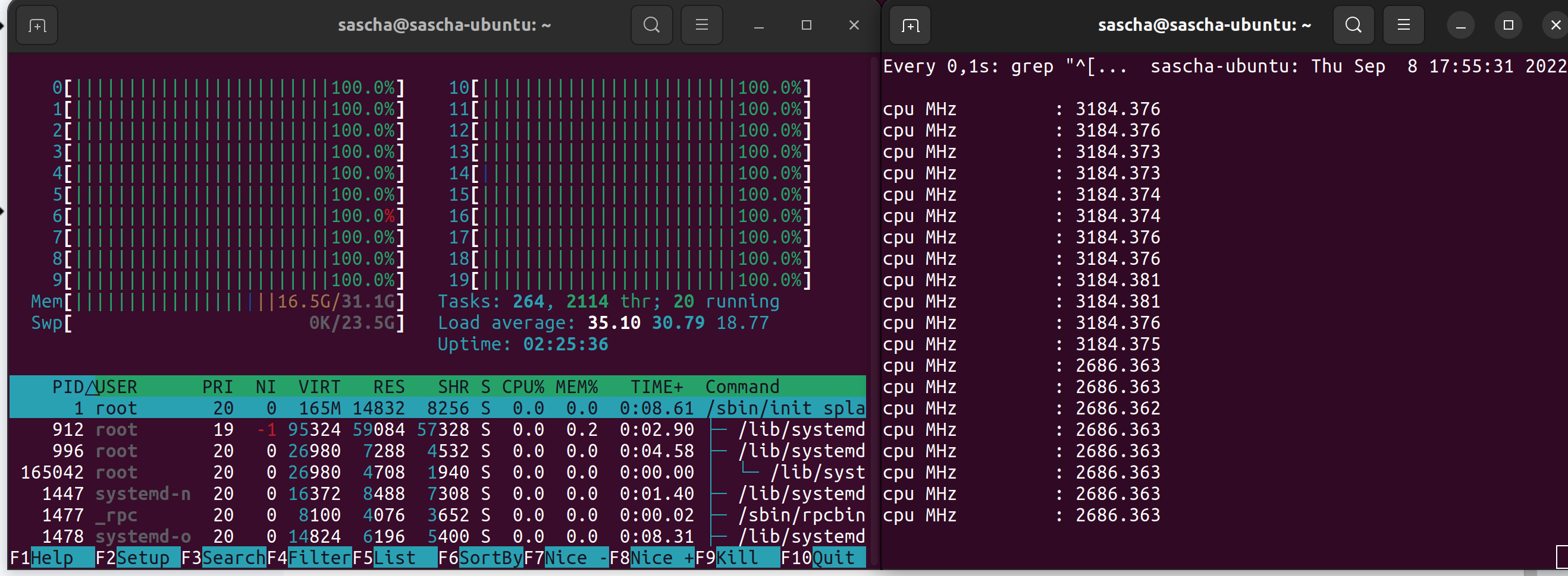

Nein das Problem besteht auch mit vollem Akku.
Ich habe soeben das vorgeschlagene Netzteil erhalten und es getestet. Auch hier besteht zum Teil (zumindest mit meinem Gerät) weiterhin die Problematik.
Immerhin ist die CPU so schonmal bei 740 MHz, leider aber immernoch viel zu langsam.
USB-C Betrieb mit https://www.amazon.de/gp/product/B07N5G6WT4:
Betrieb mit Akku:
Betrieb mit original Netzteil:
Beim an und abstecken springt die CPU kurzzeitig auf 400 MHz (was aber denke völlig egal ist, zumindest mich stört das nicht). Beim längeren Betrieb mit original NT, entspricht die Frequenz der Kerne, jenen im Akku Betrieb (ich gehe von Thermal throttling dann aus?).
Ich bin noch optimistisch das es irgendwie gelöst werden kann (firmware update?) . Oder hat mein Gerät ein
defekt @XMG Support da ihr das ja bei euch getestet habt und ich scheinbar der einzige bin mit solch Problemen?
Zum Zeitpunkt des Benchmarks ist keine GPU last vorhanden (außer natürlich das OS). Laut Intel hat die i7-12700H nen TDP von 45 Watt, bis spitze von 115W
(https://ark.intel.com/content/www/u...2700h-processor-24m-cache-up-to-4-70-ghz.html)
Wenn dem stimmt, dann schaft aber auch nicht das original netzteil (90W) die nötige power zu liefern unter voll last? Vorallem nicht wenn die GPU noch dazu kommt?

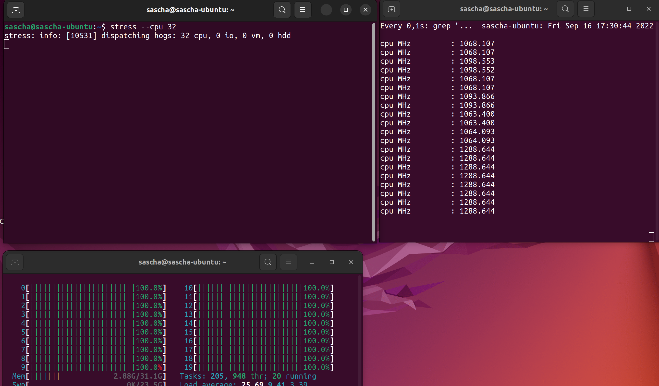

Wie bereits auch in Discord schon erwähnt, scheint die Performance hiermit schlechter zu sein.
Mit dem original Netzteil erhalte ich nun bei full core auslastung lediglich 1,2GHz auf den cores (anstatt 2,4-3,Ghz).
Im Akkubetrieb das gleiche..
Mit dem vorgeschlagenen Netzteil ist die CPU locked auf 800 MHz.
Bios reset & spielereien an den Performance profilen habe ich ebenfalls durchgeführt.. Windows 10 (ja, ich weiss ist nicht supported), scheint genauso betroffen zu sein.
Möchte jemand anders noch seine Erfahrungen zu der neuen Firmware posten? Am besten mit dem Windows 11, welches ja die official supported version ist?
