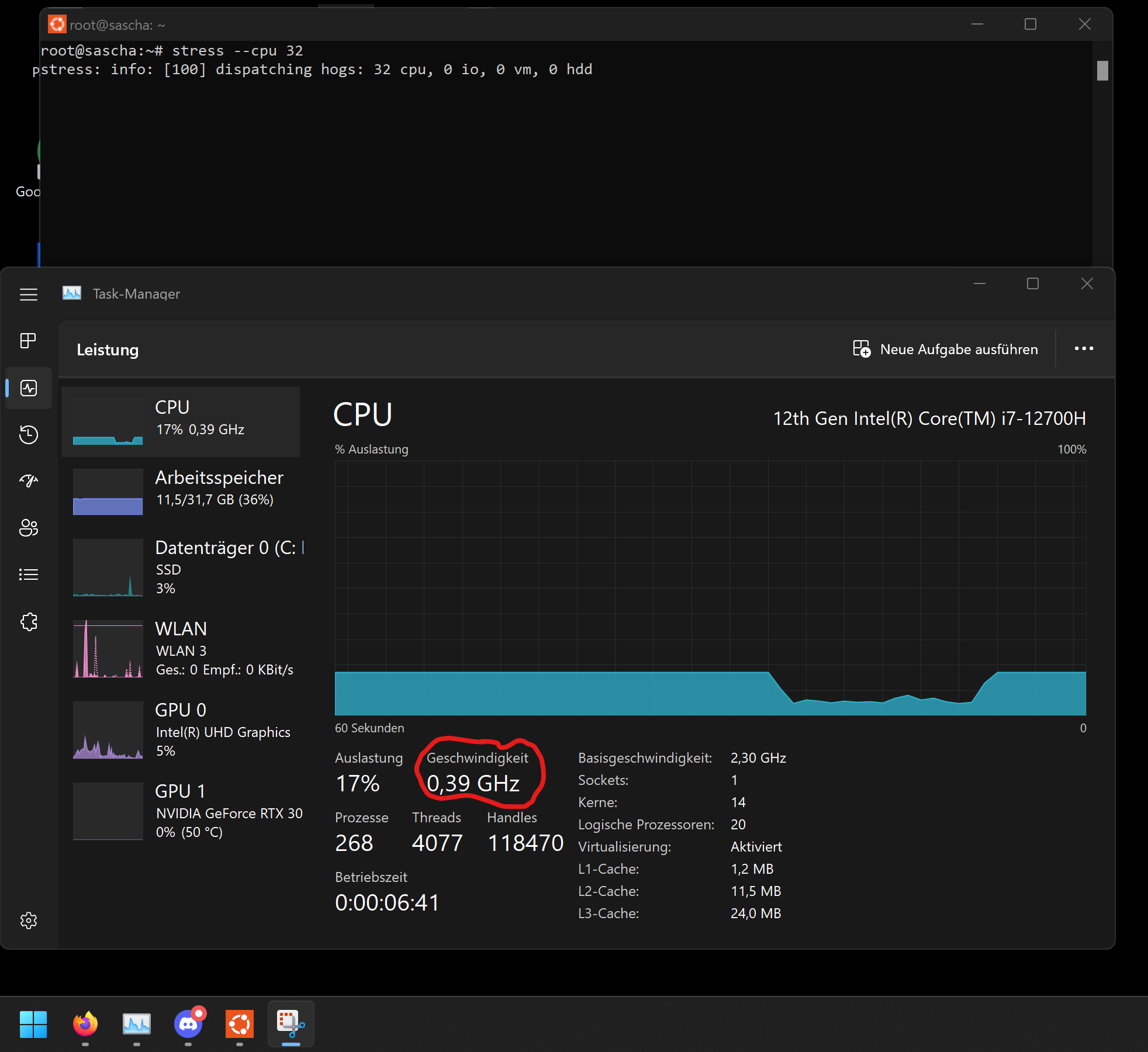

Die Problematik ist definitiv nicht gelöst.
Nachdem immer wieder auf Windows 11 und dessen performance Profile verwiesen wurde habe ich mich genötigt gefühlt das nun zu installieren. Mir war von vorhinein klar das dies nicht zur Lösung führen wird, da linux UND windows betroffen war.
Leider muss ich mitteilen das auch unter Windows 11 die Problematik definitiv weiterhin besteht, sich sogar verschlechtert hat mit den letzten updates (original netzteil ist ebenfalls nun betroffen).
Bei dem original Netzteil taktet er meines erachtens runter auf 1,2 GHz (muss ich nochmal verifizieren, wenn ich von meiner reise zurück bin).
Anbei ein Screenshot von angesteckten, empfolenen USB-C netzteil von schenker EC Firmware die neuste zu diesem Zeitpunkt (1.3) am 10.11.22 .

Hier noch der Zustand am original Netzteil.
CPU taktet runter in dem Fall auf 1.5 GHz.
Windows 11, Performance profile..
Das ist nicht wirklich tragbar..

Nachdem ich das sofort getestet habe, was natürlich nicht die Problematik behoben sondern noch verschlimmert hat (nun war auch das original netzteil auf einmal ebenfalls betroffen). Dann war die Ansage das es nun an meinem OS liegt. Absoluter quatsch da die Probleme unter Windows 10 und Ubuntu aufgetreten sind. Aber die Ausrede stand. Aufgrund meiner enormen arbeitslast hab ichs nicht geschafft die OS Ausrede (bis vor wenigen tagen) aus der Welt zu schaffen. Mittlerweile gabs sogar wieder neues BIOS/EC, das aufgespielt bringt dann nun die aktuellen Ergebnisse. Nun herschen exakt die bedingungen die Schenker für ihre Geräte benutzt. Da hier behauptet wurde dass das Gerät absolut gut funktioniert erwarte ich nun auch das es dies - zumindest unter ihren genannten Bedingungen, auch tut.
Ich glaube wenn man die Grafik hier sieht, braucht man nichts dazu sagen:
Bei 0,4 GHz kann man teils Bildern beim aufbauen zuschauen..
