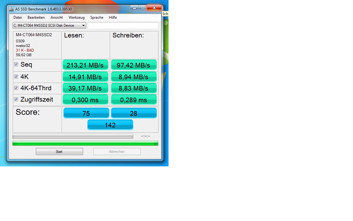

ich habe eine Crucial M4 in mein altes Notebook eingebaut. Das Notebook hat folgende Daten:
Hersteller: Asus
Modell: F3T
Chipsatz: Nvidia MCP51 (MCP430/Geforce 6100)
CPU: AMD Turion X2 TL-52 (1,6 GHz)
Der Notebookchipsatz unterstützt nur Sata 2. Trotzdem wollte ich mal fragen, was ihr von meinen Werten haltet und vor allem, was oben links im AS SSD Screenshot das rot hervor gehobene "31 K - BAD" zu bedeuten hat?
Ennothewall, eightcore schreibt es ja fast schon. Die 31k sind die Startadresse der Partition und da die Sektoren bei SSDs an 4k Grenzen ausgerichtet sein sollten und 31 nicht restlos durch 4 teilbar ist, stimmt bei Dir das Allignment nicht. Das kann man z.B. mit gparted korrigieren, Anleitungen dazu gibt es im Netz genug.

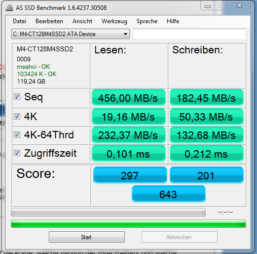

Hallo
Hab eben meine neue SSD bekommen(M4 128gb)
Sie hängt an Sata3
Update gemacht auf die 0309
Was halltet ihr von den werten?
MFG
@Brabbit2712,
die werte sind in ordnung.. :)
Brabbit 2712, hier im Thread ist der Standard Benchmark der AS-SSD Benchmark. Der zeigt auch gleich den verwendeten Treiber ab, die Startasdresse der Partition und damit ob das Allignment stimmt. Außerdem hat er keine Einstellmöglichkeiten, so dass die Werte besser vergleichbar sind und da er die Mittelwerte aus meheren Messungen anzeigt und nicht wie CDM die Bestwerte, sind die Angaben auch aussagekräftiger und schwanken weniger.

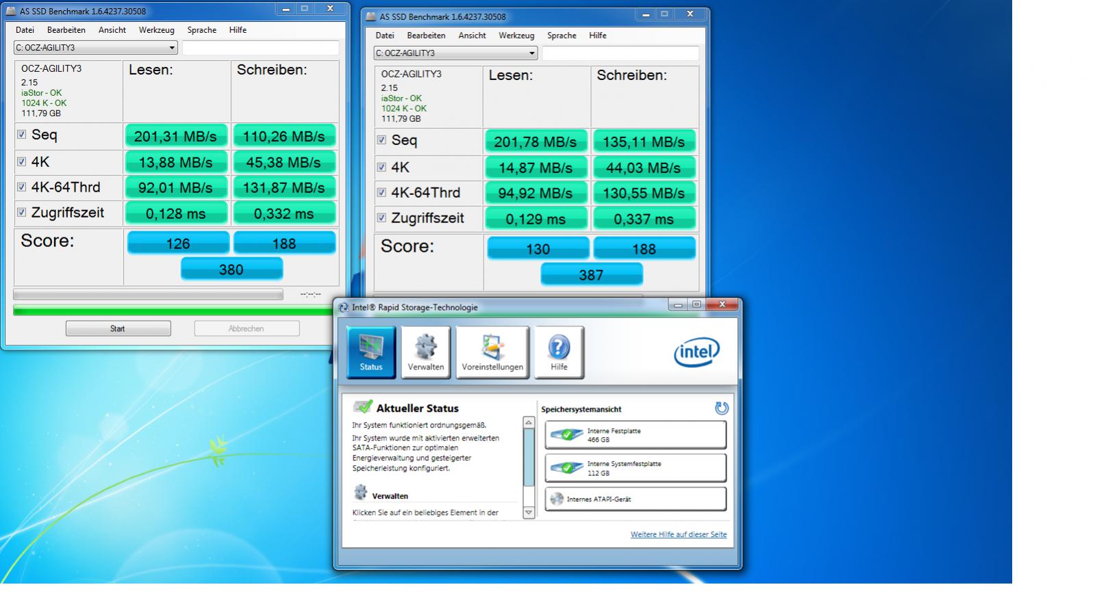

Hallo Leute,
da ich mich überhaupt noch nicht mit dem Bereich SSD beschäftigt hab wollte ich mal meine Werte zeigen.
Hab die OCZ Agility 3 in meinen Notebook Acer 7750g eingebaut. Sie hängt an einen Serial ATA 6Gb/s Anschluss.
Seitdem ich die SSD eingebaut hab, hab ich auch ein Tool Names " Intel Rapid Storage-Technologie".
Ich hab noch nichts extra für die SSD installiert/gepatched/geupdated.
Hab 2 mal hintereinander den Test durchgelaufen.
Hoffe Ihr könnt mir paar tipps geben und auch sagen ob die Werte gut sind.
Windows 7 ist frisch installiert worden.
unbenannt-jpg.271620
LG
Die Sandforce Controller komprimieren die Daten und die beworbenen Transferrate werden mit ATTO mit extrem komprimierbaren Daten (nur Nullen) gemessen. Reale Daten sind weit weniger komprimierbar und damit die Werte teils sehr viel schlechter. Man kann die AData 510, Force3 und Mushkin Chronos leistungsmäßig mit einer Agility3 vergleichen und dafür gibt OCZ im Datenblatt auch die Werte mit nicht komprimierbaren Daten (AS-SSD Benchmark) an:
60GB: Seq. Lesen 180MB/s, seq. Schreiben 65MB/s, rand. 12.500 IOPS (50MB/s)/ 17.500 IOPS (70MB/s)
90GB: Seq. Lesen 180MB/s, seq. Schreiben 105MB/s, rand. 21.000 IOPS (84MB/s)/ 28.500 IOPS (100MB/s)
120GB: Seq. Lesen 195MB/s, seq. Schreiben 130MB/s, rand. 23.000 IOPS (90MB/s)/ 35.500 IOPS (140MB/s)
240GB: Seq. Lesen 190MB/s, seq. Schreiben 210MB/s, rand. 38.000 IOPS (150MB/s)/ 50.000 IOPS (200MB/s)
480GB: Seq. Lesen 230MB/s, seq. Schreiben 170MB/s, rand. 34.500 IOPS (135MB/s)/ 19.000 IOPS (75MB/s)
Da die Schreibraten sich auf den Neuzustand beziehen und diese bei den SF-SSD nach erstmaligen Beschreiben alle Flashpages nachlassen, ist es auch kein Wunder wenn bei einem weiteren Benchmarklauf nur 110MB/s seq. Schreibrate zustand kommen. Deine Werte passen also.
Also ist die Mushkin Enhanced Chronos 120GB in etwa genauso schnell wie die Agility 3 ?
LG :)
Ja, die Werte gelten für alle SF-2281 mit async. ONFI NANDs, da gibt es keine wesentlichen Unterschiede. Deshalb lohnen die sich ja auch nicht so richtig, da der Preisvorteil gegenüber solchen mit sync. ONFI NANDs nur gering ist, letztere aber teils deutlich besser Performance erreichen, gerade auch seq. lesend.
Bei Dateien wie dlls und Programmdateien, die sich so etwa zu 50% komprimieren lassen, kann die Kompression auch nicht sehr viel gutmachen, denn die Transferraten steigen erst bei unrealistisch hoher Komprimierbarkeit wirklich deutlich an. Gerade die Schreibraten brechen aber nach dem erstmaligen Beschreiben der Speicherzellen bei den Sandforce Controllern (bei anderen Controllern i.d.R., zumindest wenn sie TRIM Befehle erhalten) auch noch ein, so um 25% bei sync. und Toggle NAND und sogar um so etwa 40% bei async. NAND.
