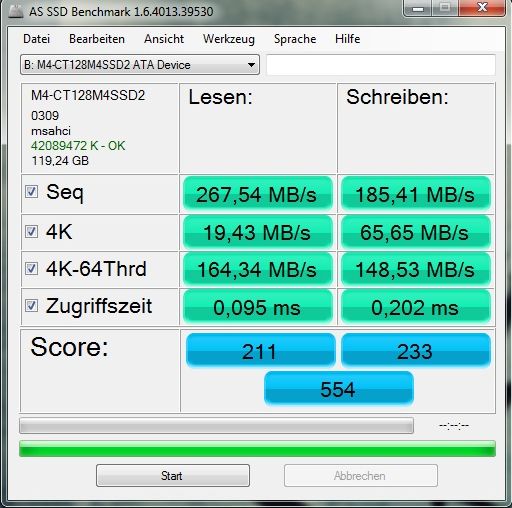

Einmal bitte überfliegen.
Ich gehe zwar mal davon aus, das alles i.o ist für eine M4 an Sata 3Gb/s, aber sicher ist besser :D
