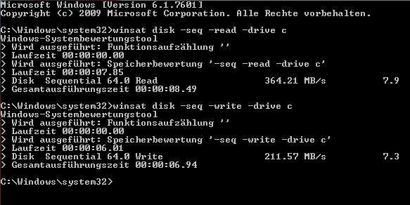

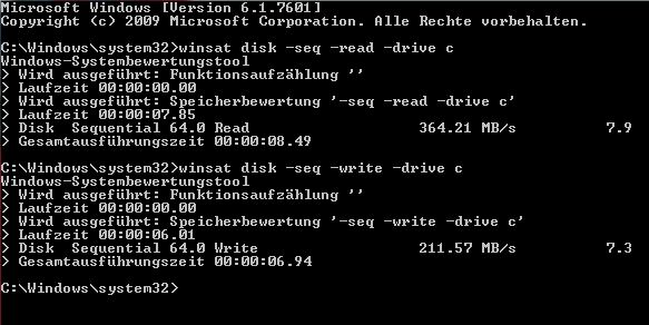

Mit der U3S6 komm ich im Win Index auf 7,9 scheint wohl nur seq zu messen, vorher warens 7,8.

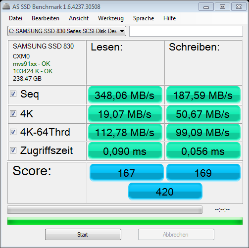

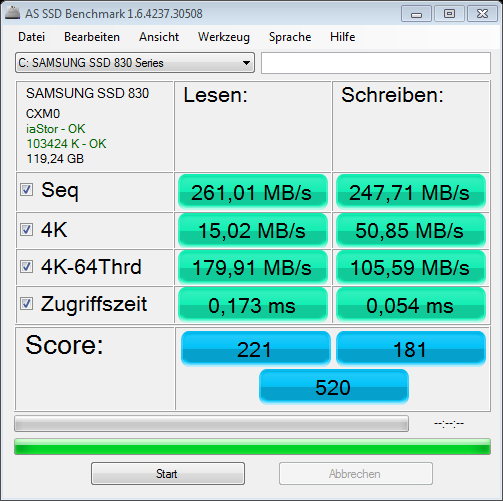

Da ich mit dem ASRock Controller ja Probleme beim Booten hatte, habe ich nun den ASUS U3S6 eingebaut.
Steckt statt der GraKa im PCIe x16 Port.
Leider habe ich jetzt schlechtere Werte als zuvor. Immerhin sind die Bootprobleme weg.
Links ASRock, rechts ASUS:

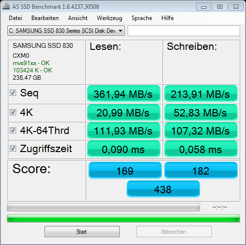

Vince, welchen Treiber verwendest du. Der mitgelieferte 1.0.0.1042 ist glaube ich schneller als der neue 1.2.0.1016. Hab auch etwas Probleme mit dem Kärtchen. Bei dem alten Treiber geht auch Trim nicht, wenn ich mich nicht irre.
Habe den brandneuen 1.2.0.1019 aber auch schon den mitgelieferten 1.0.0.1042 versucht. Ziemlich gleiche Werte, weniger als mit dem ASRock an PCIe x1, aber ich kann problemlos booten.
PC ist seeehr flott, merke ich dann, wenn ich an anderen Computern sitze
Mehr ist aus meiner Kiste aus verschiedenen Gründen nicht rauszuholen, also ist mal Schluss mit den Benchmarks.

Wo gibt es den neuen Treiber?
Da ganz unten oder Hier.
Hatte aber Probleme, den zu installieren, der Controller wollte nicht vom 1.2.0.1016 weg. Habe das Setup ausgeführt und anschliessend den Treiber-Ordner auf den Desktop gelegt. Von dort wurde er dann akzeptiert. Blöd erklärt, aber so war's
Naja, immerhin stimmen die Werte ungefähr mit AS SSD überein. Obwohl für die Bewertung nur das Lesen berücksichtigt wird.
Holt schrieb:meckswell, den Leistungsindex von Windows kannst Du vergessen, der sagt doch nun wirklich nichts aus.

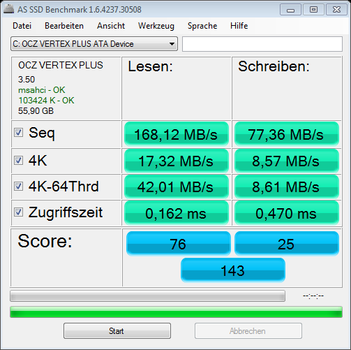

Hallo
Ich wollte auch mal meinen Wert hier posten.
Habe eine neue OCZ Vertex Plus 60GB. Ja ich weis ist nicht die beste Platte aber zum testen und als erste SSD sollte es wohl reichen
System:
Intel E8500 3166MHz Dual Core
Asus P5Q PRO
4GB RAM
Die Platte ist an einem SATA II Port angeschlossen und läuft im Bios auf AHCI.
Neben bei noch 3andere HDD's.
Vielleicht kann mal jemand was zu den Werten schreiben. Ob das soweit aussreichend ist.
Hoffe ich habe alles richtig eingestellt....
Danke

Du fragst, ob das soweit ausreichend ist. Nun ja, ein Blick in diesen umfangenden Thread hätte dir gezeigt, dass deine Werte mies sind. Besonders auf der schreibenden Seite.
Du unterbietest sogar meine erbärmlichen Werte, die meine Samsung auf meinem erbärmlichen Board lieferte.
Ich weiß ja nicht, was die OCZ Vertex Plus zu leisten vermag, aber mehr Performance sollte schon drin sein.
Mehr dazu kann dir sicher @Holt sagen. Falls er mag

Ja beim Schreib-Wert hast du ja recht.
Habe das hier schon öfter höher gesehen. Klar nicht zu vergleichem mit SATA III aber mehr bringen sollte es schon.
Problem war eher das die Vertex Plus eher selten zu finden ist von den realen Werten her.
Könnte natürlich daran liegen, wenn die Werte relativ stimmen, das diese Platte eher gemieden wird weil sie wirklich eher langsam ist im Vergleich.
Aber vielleicht schreibt dazu noch jemand der ein bisschen mehr Ahnung hat als ich
Zumal ist da auch noch nicht die neueste Firmware drauf... ob das dann wirklich einen Anstieg bringt werde ich noch sehen.
Zur Zeit Version 3.50 und ich mache wenn ich heute dazu komme die 3.55 drauf!

Vincent8, er hat eine Vertex Plus, eine SSD die nur billig ist und sonst keine guten Eigenschaften aufzuweisen hat. Du hast eine Samsung 830, das ist so mit das schnellste was es an SSDs gibt und nur leider kein aktuelles Board um die voll zu nutzen.
Axelreborn, so wie ich das sehe sind die Werte für diese SSD durchaus normal.
Axelreborn schrieb:... aber mehr bringen sollte es schon.
Hattest du ein AHA- und WOW-Erlebnis, als du deinen Rechner zum ersten Mal mit der SSD hochgefahren hast?
Ich schon, da wusste ich noch gar nicht, dass meine SSD von Flaschenhälsen umgeben ist.
Ich muss mich mit langsamen Süd- und Nordbrücken abfinden, du mit einer "nicht so tollen" SSD.
Was zählt, ist das Feeling im alltäglichen Gebrauch. Und das passt.

Bei der nächsten Platte habe ich auch ein neues Board und dann wird auch was ordentliches geholt. Aber das dauert noch also sollte die hier noch genügen
Naja der WOW Effekt war relativ. Also klar ist Sie im Vergleich schon schneller aber so schnell auch wieder nicht.
Ich glaube der richtige Effekt kommt eher wenn man ne gute Platte an einem SATA III Port anschließt.
@ Holt
Denkst du ein Firmware update bringt noch was?
Oder soll ich es lieber sein lassen nicht das es mir die Platte schießt. Mein Betriebssystem habe ich auch erst darauf installiert mit Programmen und so weiter...
Wenn du meinst das die Werte soweit normal sind?!

Die Vertex Plus hat (hatte?) massive Probleme mit Dateninkonsistenz, was aber möglicherweise an der FW lag und ggf. behoben ist. Im Preisvergleich ist sie mit 185MB/s lesened, 90MB/s seq. und 2500IOPs k4 schreibend angegeben. Da liegt Deine ja durchweg etwas drunter. Vielleicht der Preis für eine bessere Datenkonsistenz. Poste doch bitte mal den Screen von CrystalDiskInfo, aber bitte so, dass alle Attribute und auch die Hex-Werte vollständig sichtbar sind. Dann kann man hoffentlich auch erkennen, ob da nun ein Indilinx oder eine Phison Controller drin steckt.
