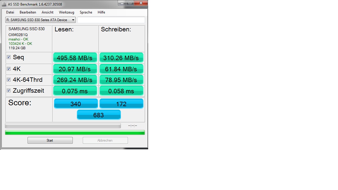

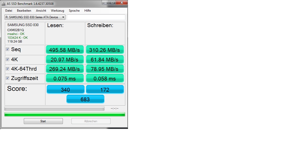

ich denke meine SSD hat ideal werte. :)
Samsung 830 128gb an meinem Asus p8p67, AHCI und Sata 3.

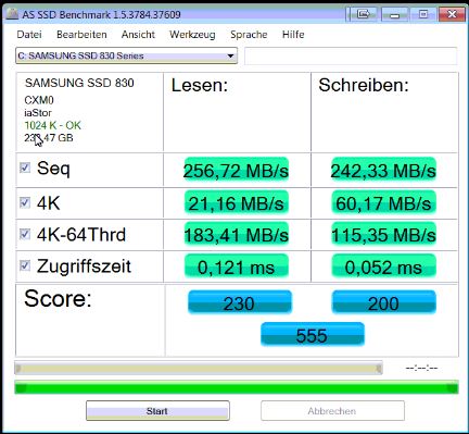

wäre nett, wenn ihr kurz einen analytischen Blick auf den Screenshot werfen könntet (s. Anhang).
Daten und Infos:
- EP45-DS3 (=> sata2, auf ahci eingestellt)
- Samsung SSD 830
- Optimierte Einstellungen wurden durch Magician durchgeführt
- Intel RST auf aktuellem Stand.
Wären es mit einem SATA3-Controller ca. die von Samsung angegebenen Werte? (400/520)
Ist die "langsame" Zugriffszeit ebenfalls durch den Sata2-Controller begründet? Denn eigentlich hat die Platte laut Datenblatt ca. die Hälfte der gemessenen....!?
Danke schonmal!
Werte sind gut, die Zugriffszeit lesend kommt vllt daher, weil Windows gerade mit was beschäftigt war.
Eine Zusatz-Sata3-Karte bringt nichts. Nur an einem nativen Chipsatz-Sata3 kommen die Max-werte heraus.
dakalle, die Werte passen und die 500MB/s lesens bekommst Du mit keinem nachgerüsteten SATA 6Gb/s Controller hin, bestenfals so 360MB/s. Dazu wäre eine ASUS U3S6 nötig, die einen der PCIe x16 Slots belegen würde, aber da diese für diie Grakas sind, hätte der andere dann nur noch 8 Lanes und zuweilen gibt es dann auch Instabilitäten, Abstüze bei solchen Kombinationen. Lass es besser!
Die höhre Zugriffszeit beim Lesen könnte vom Virenscanner sein, wenn der die Dateien beim Lesen scannt.
