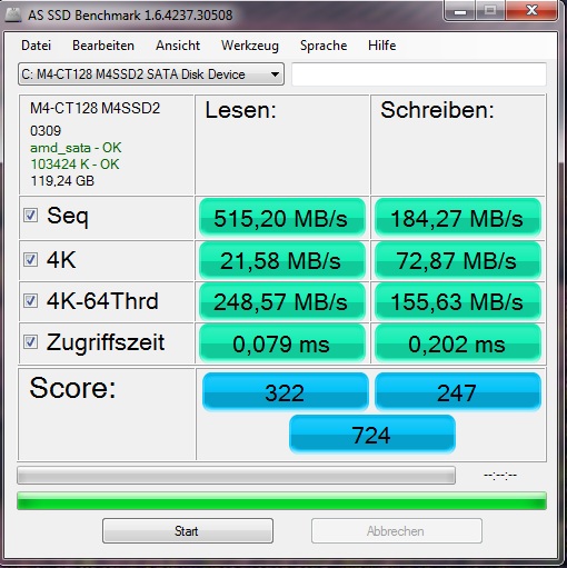

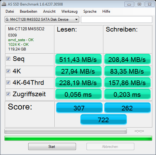

So, M4 nun als Systemplatte damit komme ich auf 700+ punkte.
Hat die Samsung doch einen Defekt?
wurstll, die Performance der m4 ist tadellos, an den Treibern bzw. der Hardware kann es also kaum liegen. Benche mal jetzt die Samsung mit der m4 als Systemlaufwerk.

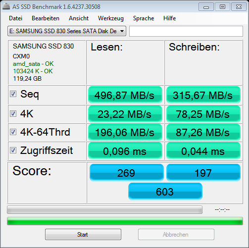

Mit der M4 als Systempartition erreicht die Samsung 600+ punkte.
Merkwürdig oder?
wurstll, achte mal weniger auf die Punkte, schau auf die Werte und die sind kaum anders. Die m4 bringt sogar mehr IOPS lesend, obwohl die Herstellerangaben das Gegenteil aussagen als auch schreibend.
Das stimmt wohl Holt. Aber mich wundert dann schon, wie manch andere User hier 800+ erreichen. Ist der Intel Chipsatz der SB850 überlegen? Das Mainboard ist ja auch schon etwas älter... :)

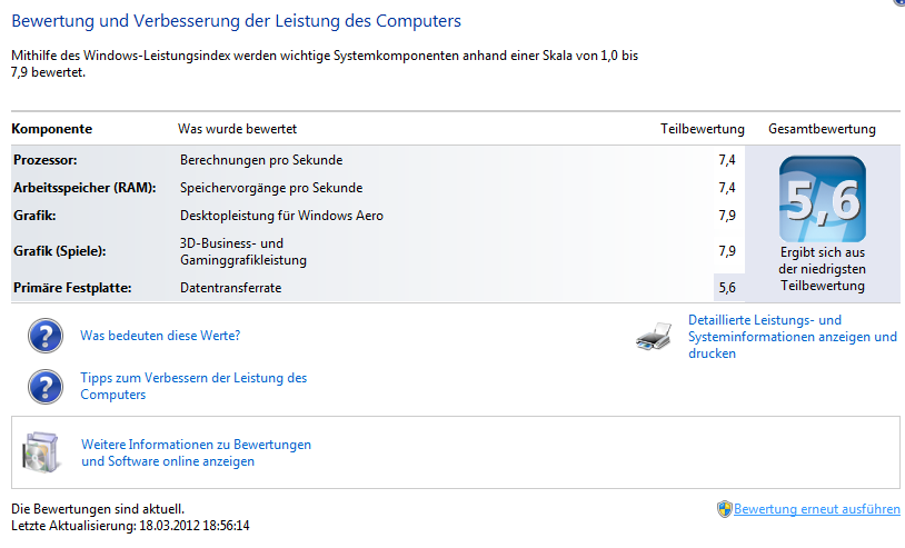

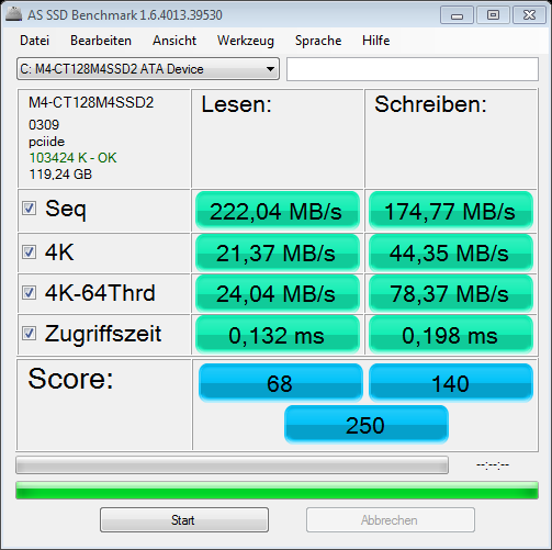

Hallo, irgendwie kommt mir die Leistung meiner neuen M4 auch ein wenig wenig vor.
Nen bischen mehr als 250 Punte könnten doch schon drinn sein. Jemand ne idee worans liegt? Neueste Firmware is drauf und auch an Sata III angeschlossen. ahci kann ich irgendwie nicht instalieren, ich änder zwar den registy wert, aber wenn ich dann im bios auf ahci umschalte bootet windows trozdem nicht mehr.
Gruß Julianus

Du betreibst die mm4 an einem SATA II Controller im IDE Modus. Stell mal im BIOS auf AHCI um. Vor der Umstellung im BIOS muss man aber einen AHCI Treiber so einstellt, dass er zum Bootzeitpunkt gestartet wird.
Dazu gibt entweder in einer cmd.exe (als Aministator gestartet!)
sc Config msahci Start = Boot
ein oder stellt in der Registry unter:
HKEY_LOCAL_MACHINE\SYSTEM\CurrentControlSet\Services\msahci den Wert Start auf 0 (Null) oder klickt auf Problem beheben auf dieser Seite:
http://support.microsoft.com/kb/922976
mhh, du hast recht, ich hatte es bei meinen versuchen eben an einen sata 2 gehängt. jetzt hab ichs an nen sata 3 gehängt, hat sich aber immer noch nichts getan auser die leserate nen bischen besser. Windows score ist gleichbleibend schlecht. des kann doch nicht sein, das die schlechteste bewertung die platte ist, bei einr ssd.... Des mit der registry hatte ich schon ausprobiert, aber hat nicht funktoniert. den cmd befehl und den quickfix hab ich eben auch probiert, hat aber auch nicht getan. mit ahci treibern im bios oder besser uefi startet windows leider nicht. SoIch wäre dankbar fals es sonst noch ideen gibt.
Gruß Julianus
