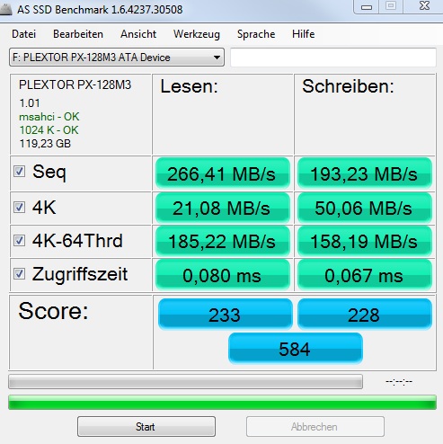

Heyo,
meint ihr die Werte passen so bei einer Plextor M3 an nem SATA 2 Board?
LG! :)

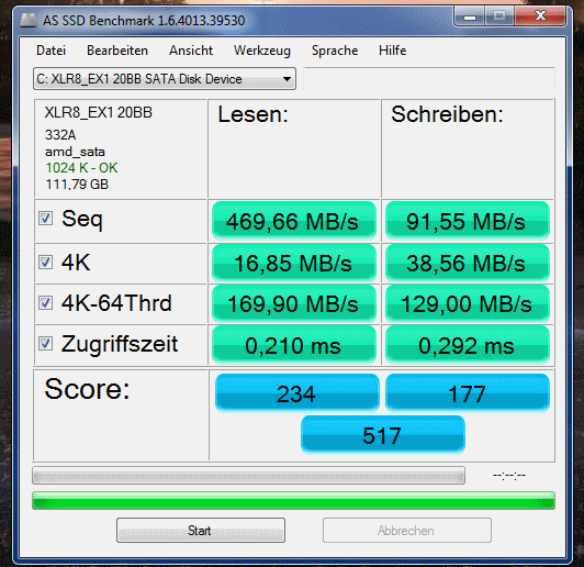

Hi,
ist eine Extrememory XLR8 Express, die Werte sind mir allerdings ein wenig niedrig, allein die Seq. Schreibleistung (genutzt) ist nur halb so hoch wie beim CB-Test...
Hängt an einer SB950 über SATA3, AHCI ist im BIOS aktiviert, Treiber ist AMD AHCI, Alignment 1024k.

Knobi-Wan, die Sandforce haben nie gleichbleibende Schreibraten, diese hängen von zu viele Faktoren ab. Je intensiver die SSD genutzt wird, umso geringer werden die Schreibraten.
das SSD wird aber nicht intensiv genutzt, zumindest nicht nach dem, was ich unter "intensiv" verstehe... Es ist eine Systemplatte mit 2 Spielen drauf, die in den letzten Tagen auch nicht gestartet wurden. Keine großartigen Datenverschiebungen im GB-Bereich.
Außerdem ist eine um 50% eingebrochene Leistung doch nicht mit "innerhalb der Toleranzen" zu erklären?

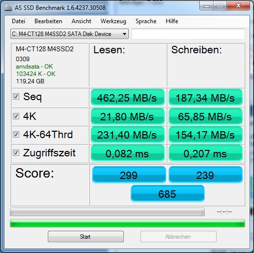

da ich mein Intel Core2Quad Q9650 verkaufe und dann auf i5 umsteigen werde, habe ich mein Zweitsystem mit AMG 690G Chipsatz und einer Athlon X2 CPU um eine Crucial M4 erweitert, die ich dann später fürs neue i5 System verwenden werde.
Ich habe gerade Windows 7 neu aufgespielt, die AMD Treiber installiert und hier das Ergebnis:
Ich denke, dass der Wert in Ordnung geht?
Was sagen die Profis?
An Treibern oder Windows 7 kann ich wohl nichts mehr optimieren...
Thorsten
-Thorsten-, für ein so altes Board (mit einem so alten SATA Controller) sind die Werte wohl in Ordnung. Der Treiber cacht recht viel, wie man an den 4k_64 lesend sieht und das geht halt auch auf die Schreibraten.

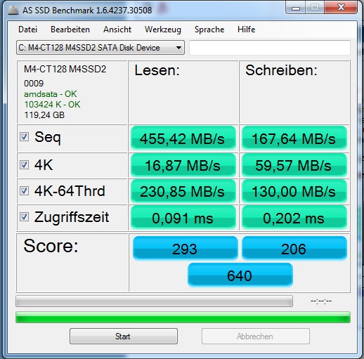

Ich hab gerade meine Crucial M4 auch mal mit AS SSD getestet... Wenn ich die Werte mit anderen vergleiche würde ich sagen ist alles im grünen Bereich?^^
Riou:
Irgendwas scheint da zu bremsen, die Zugriffszeiten sind normal, alle andern Werte sind zu niedrig.
Frirmware updaten auf 0309 , Link dazu ein Post über deinem.
Schau mal auf Seite 16 Post #303, das is das was ne M4 128GB ungefähr kann, aber es gibt noch bessere Benchwerte.

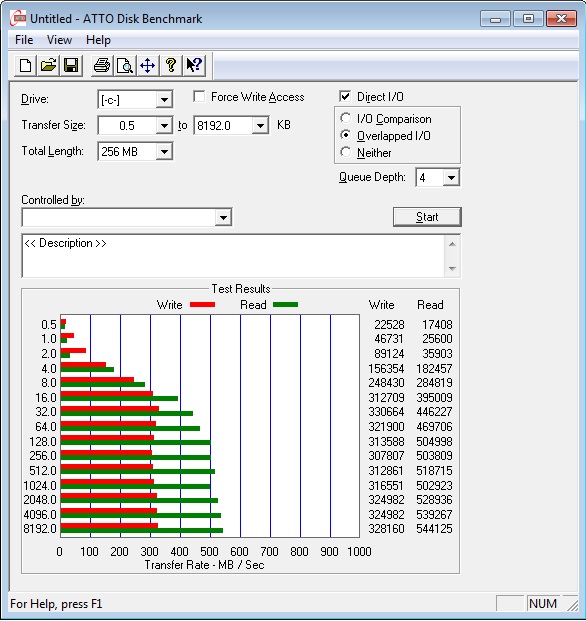

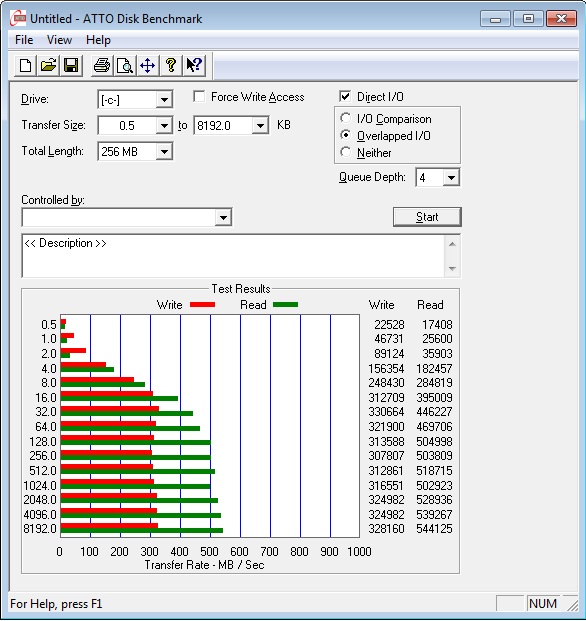

So, ich habe nochmal beides gebencht.
Das Ergebniss von Atto Benchmark sieht gut aus, wobei das nur seq. schreiben und lesen ist, oder?
Der AS SSD dagegen unverändert schlecht. Woran liegt diese schlechte 4k Performance?
Vielen Dank für die Info mit der Firmware, habe ich gerade aufgespielt - ohne Probleme.
Habe nun erneut getestet, Werte sind aber in etwa gleich.
Werde nun noch ein paar Dinge kontrollieren / deaktivieren - automatisches Defrag usw.
Bin dennoch begeistert, was das alte System nun leistet - für Office / Internet und 0815 Dinge ist die Dual Core Athlon CPU sogar schnell genug... :)
Thorsten1
meckswell, die 4k Werte sind nicht so toll, aber ich bin auch nicht sicher ob das bei den AMD Rechnern nun an den Energiesparoptionen liegt oder was da los ist. Allgemein ist die SB850 wirklich performant, aber das hängt auch sehr an der Treiberversion.
wurstll, ATTO wird nicht umsonst gerne mal als der "Happy Benchmark" bezeichnet und auch nicht zufällig verwenden die Hersteller zumeist ATTO um die Transferraten zu ermitteln. Besser Werte als der liefert garantiert kein anderer Benchmark. Wie sequentiell der wirklich ist, weiß ich aber auch nicht, denn es steht ja oben "Overlapping I/O" und "Queue Depth: 4" in den Einstellungen und QD4 ist beim seq. Lesen schon mal keine sehr praxisnahe Annahme. Praktisch sinnvoll ist der aber bestenfalls um die Stripping-Size eines RAIDs zu bestimmen und eben möglich optimistische Transferraten für Datenblätter zu erhalten.

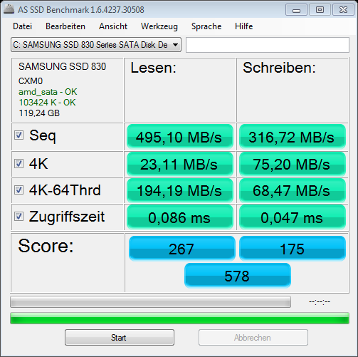

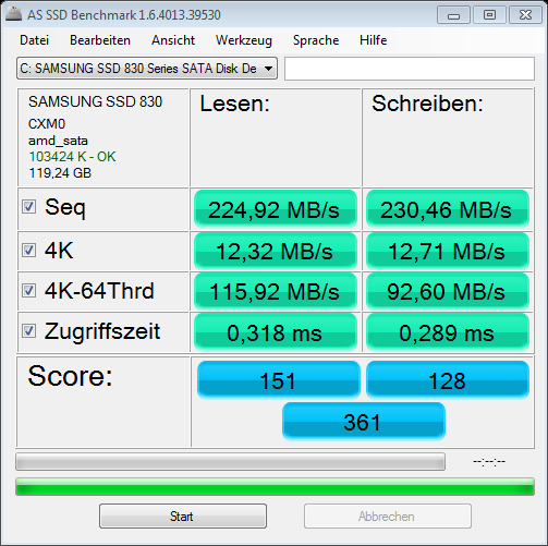

Vielleicht liegt die Schlechte Performance meiner Samsung 830er SSD an der Vorgeschichte meiner Win7 Installation:
Bei der ersten Windows Installation habe ich meine Samsung SSD in 2 Partitionen unterteilt, eine fürs System und eine für Daten, so wie ich es immer auf meinen HDD´s gehandhabt habe. Zudem war die 100MB System Partition mit drauf, die Win7 ja immer automatisch anlegt. Ich habe schnell gemerkt dass bei ner 128GB SSD ne Unterteilung in System und Daten keinen Sinn macht und wollte die Partitionen wieder zusammenlegen, habe dabei aber aus versehen die 100MB Partition zerschossen sodass das System nicht mehr booten konnte. Da ich noch nicht viel Installiert habe hab ich kurzerhand einfach das System neu aufgesetzt. Durch nen bisschen rumlesen habe ich nun rausgefunden, dass vor jeder Neuverwendung der SSD die Platte per Magician Tool ein "Secure Erase" durchgeführt werden sollte, das habe ich zwischenzetlich leider nicht getan ...
Könnte das die Ursache für die schwachen Werte meiner SSD sein? Sollte ich eventuell die SSD nochmal per "Secure Erase" löschen und mein System neu aufsetzen? Habe den Benchmark nochmal angehangen.

shb89, das ist nicht ganz auszuschliessen, denn bei der ersten FW der Samsung 830 brach die Performance unter Umständen schon mal ein. Du hast ja nun die neue FW, damit könnte sich das wieder geben, auch wenn ich Dir leider nicht sagen kannn, ob es dazu nicht auch ein Secure Erease braucht. Die recht mageren 4k Werte sagen mir aber irgenedwie, dass da noch was anderes ist.
