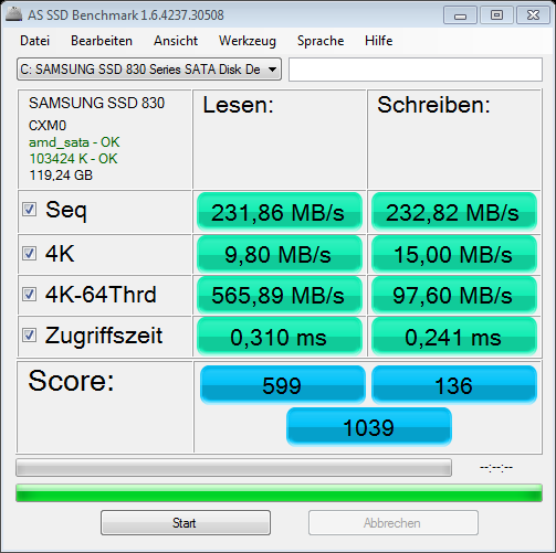

Hallo, habe mir jetzt auch mal eine SSD gegönnt :)
Hab mich für die Samsung 830 mit 128 GB entschieden und bin persönlich mit der Leistung zufrieden. Ist aber auch meine erste SSD.
Ich habe Win 7 neu aufgesetzt und mittels dem Samsung SSD Magician auch die Optimierungen ausgeführt. Was haltet ihr von den Werten? Die Platte hängt an einem SataII-Anschluss an einem älteren Board. Weitere Infos zu meinem System findet ihr im sysprofile-link in der Signatur.
Grüße
Die seq Werte sind ok, der Rest ist ziemlich mager, das wird wohl an deienm alten Board liegen.
Ja mager mag sein ;) Ich wollte nur wissen, ob es für mein System im Normbereich ist.
Holt schrieb:
WarumAuchNicht, was für ein System ist das denn?
Wie gesagt, in meiner Signatur ist ein Sysprofil-link.
Grob: Gigabyte GA-MA770-DS3 Board mit 4GB DDR2 und einem Athlon II X4. Wie gesagt, das MB hat nur SATAII und die SB600, ich erwarte nicht die volle Leistungsentfaltung. Wollte mich nur mal umhorchen, ob die Leistung dafür OK ist.
Grüße
WarumAuchNicht, auf deiner SSD läuft aktuell nicht die aktuellste firmware. Da solltest du updaten ;)
Grüße
