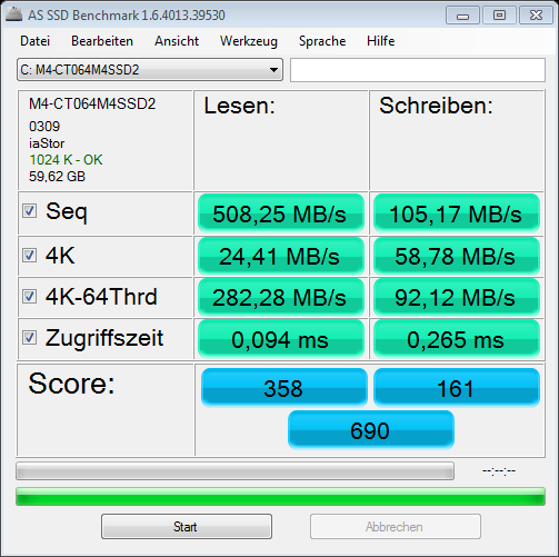

hi, wollte mein ergebnis hier auch mal präsentieren um ein wenig feedback zu bekommen. habe meine crucial m4 64gb gestern erst eingebaut und bin momentan ein bisschen am testen. natürlich ist die ssd am sata3 intel port angeschlossen.

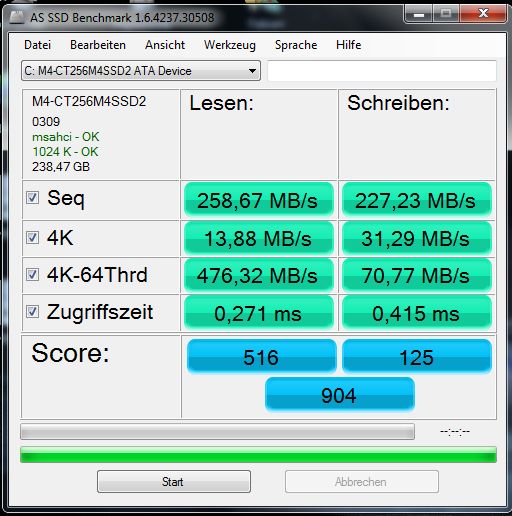

hier einmal Daten. ICh habe die Win7 INstallation von meiner alten HDD geklont.

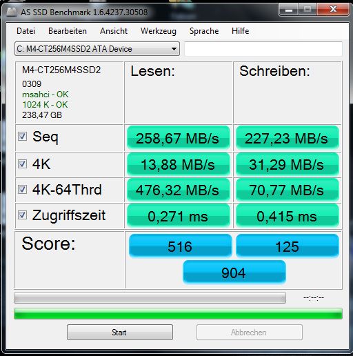

Die Werte sind etwas schwach, gerade die 4k Werte, aber der SATA Controller in den AMD 700er Southbridges ist eben nicht der performanteste, AMDs Cool'n'Quiet dazu und dann sind die Werte halt so. Teste vielleicht noch einmal mit Prime auf einem Kern, dann kann man sehen wieviel Cool'n'Quiet ausmacht. Obendrein cacht der MSAHCI gewaltig, Du hast ja auch reichlich RAM, das geht auch auf die 4k Performance und liefert dafür bei 4k_64 lesend Werte weit über der Bandbreite von SATA II.

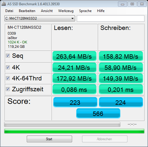

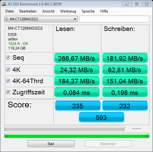

hi
hier sind mal meine werte von einer crucial m4 128 gb sata 2 anschluss
ich denke die werte sind gut oder?
der erste wert ist der frisch nach der win 7 installation,der 2 wert ist von heute , also schon mit viele progs drauf usw
was meint ihr?
