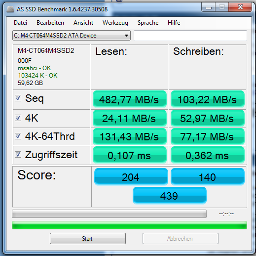

Hi,
ich würde auch gerne mal Eure Meinung hören. Nach dem Firmware Update heute kommen mir die 4K-64Thrd Werte sehr gering vor im Vergleich zu den anderen hier geposteten Tests.
Habe leider keine Screens von vorherigen Werten, jedoch habe ich diese auch verglichen und mir fielen keine Ungereimtheiten auf.

Edit: Platte hängt am Intel S ATA 6 Gb/s Anschluss

Holt, ganz einfach mit einer Stoppuhr und natürlich mehreren Durchläufen. Mit dem MS kam ich nie unter 3 Sekunden und mit dem Intel auf anhieb.

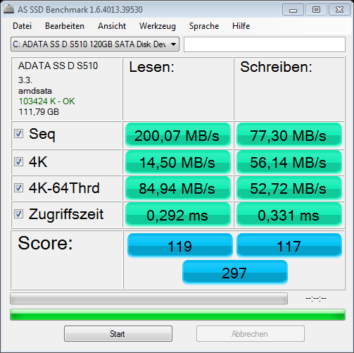

Guten Abend zusammen,
nachdem Bayern gestern verloren hat, hab ich heute aus Frust mir eine SSD zugelegt (ADATA S510 2,5" SSD 120 GB). Also im Bios auf AHCI umgeschaltet und Win 7 64 bit neu installiert. Lief auch alles ganz gut soweit. Aber irgendwie hab ich sie mir schneller vorgestellt. Bei Win 7 hab ich sämtliche Dienste abgeschaltet für die ssd (Hilfethreads aus den Foren).
Ich weiß das die Werte auf den Verpackungen gut ausgelegt sind^^ aber so viel weniger hätte ich nicht gedacht. Ich hab mal 2 screenshots für euch gemacht.
Kurz noch paar Daten zu meinem Rechner: AMD 640 x4, gigabyte 890xa-ud3 rev 2.0, 8 gb arbeitsspeicher
ich hoffe ihr könnt mir helfen :)

Next, da geht es Dir entweder wie Dionysos808 oder Du hast mit "Tweaks" die Performance versaut. Probiere doch mal den Intel AHCI Treiber.

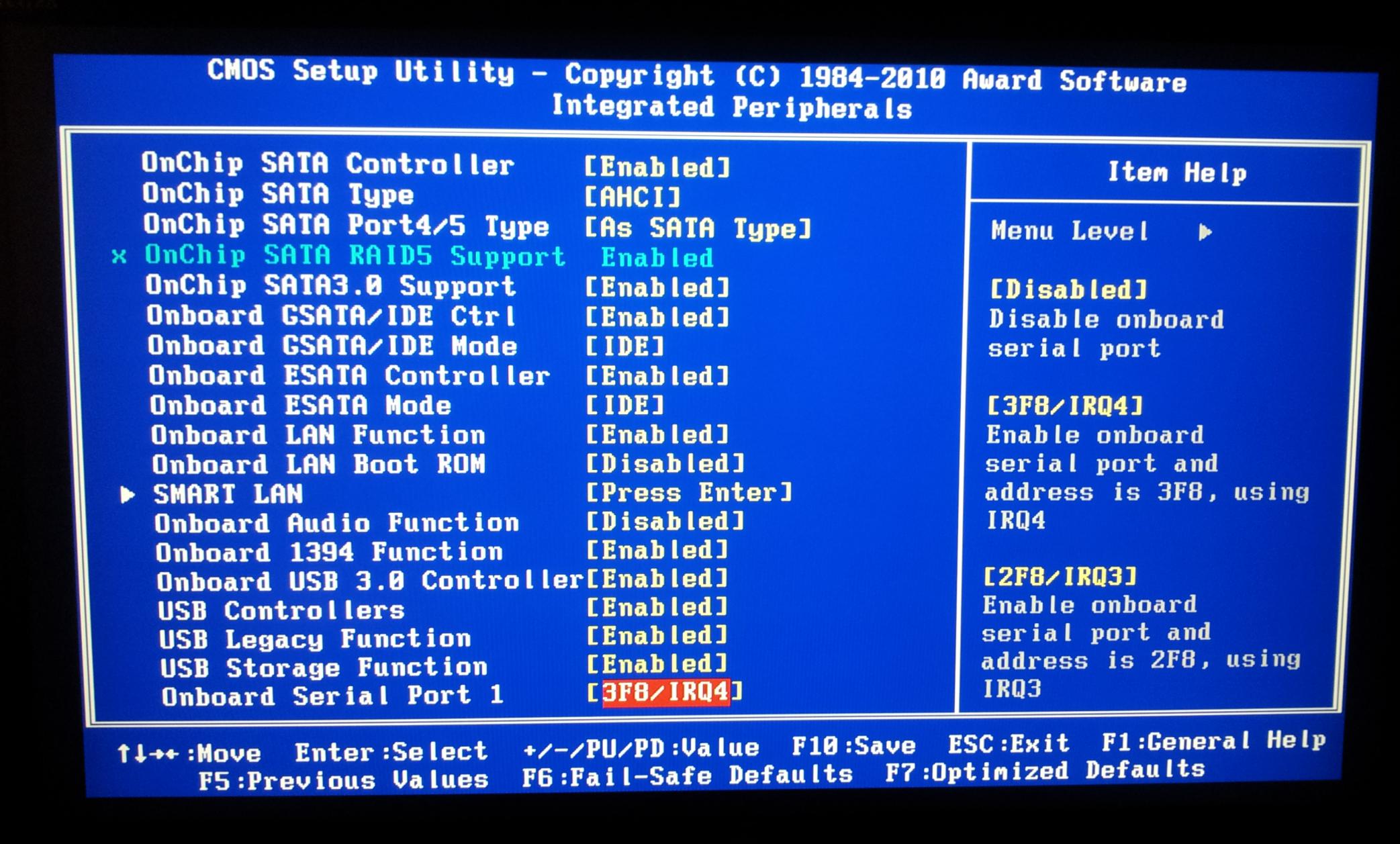

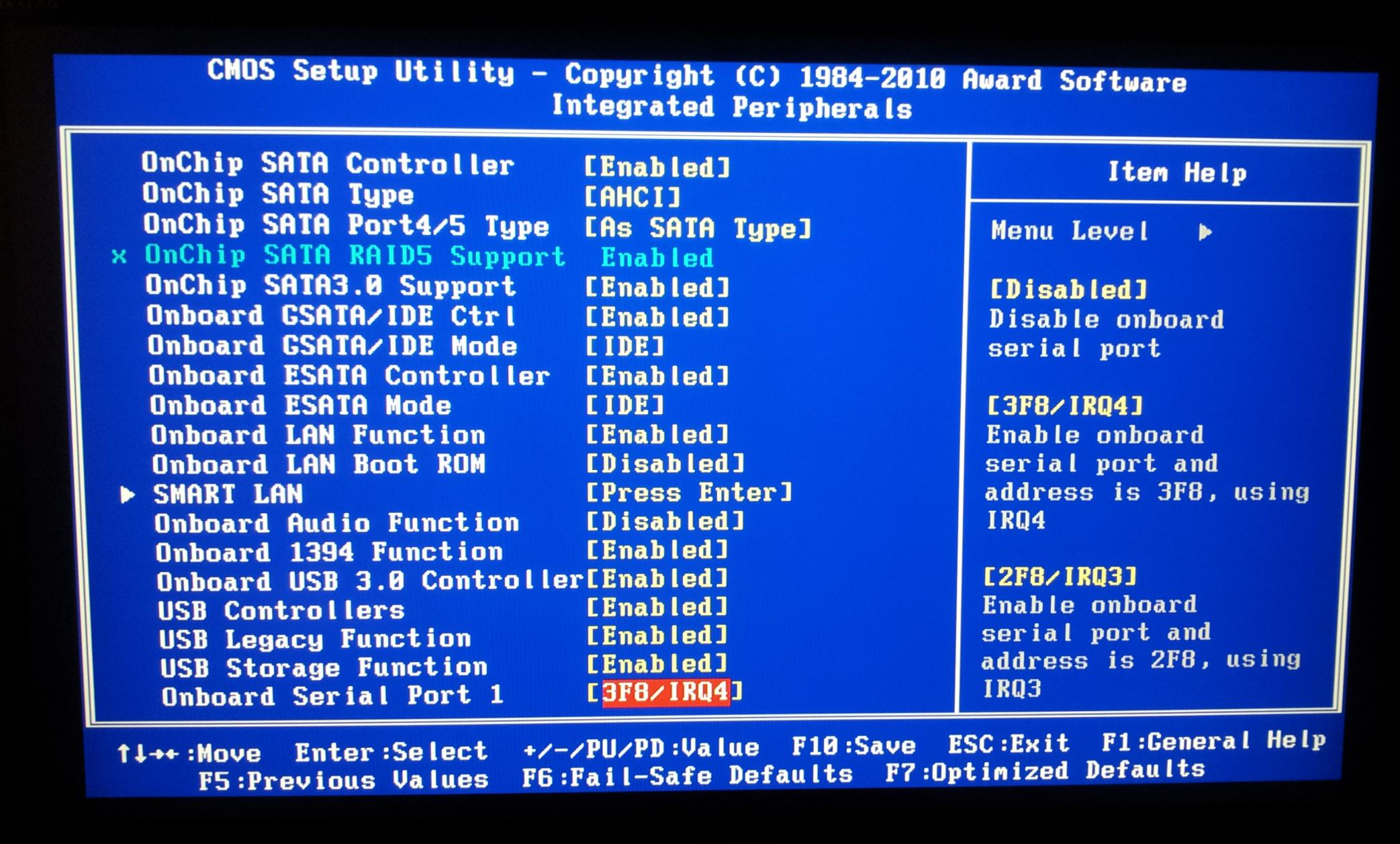

Satarius83, wieso betreibst Du den Controller im RAID Modus? Damit hast Du kein TRIM. Außerdem sollten die eSATA Ports im AHCI Modus betrieben werden, da im IDE Mode Hot-Plug nicht unterstützt wird. Deswegen sind die Schreibraten auch selbs für die SSD recht schwach, lesend liegst Du ja bei den Referenzwerten:
120GB: Seq. Lesen 195MB/s, seq. Schreiben 130MB/s, rand. 23.000 IOPS (90MB/s)/ 35.500 IOPS (140MB/s)

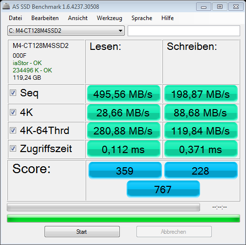

Bei mir hat das Firmware-Update fast die ursprüngliche Geschwindigkeit zurückgebracht.
Die Zugriffszeiten beim Schreiben sind stark gestiegen, wobei ich nicht glaube, dass das die Leistung beeinträchtigt.
Das Update-Tool für Windows hat bei mir nicht funktioniert - ich frage mich, woran's liegt.
Hab das Firmware Update einfach nochmal ausgeführt und siehe da...
So hab ich es mir vorgestellt. Scheint wohl was schief gelaufen zu sein.

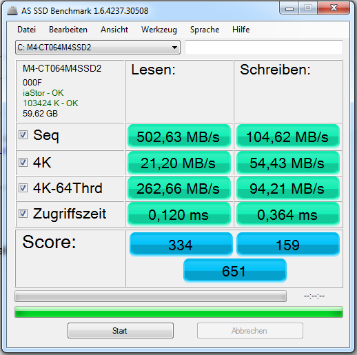

@VirtualPhantom deine M4 Werte sind ja viel besser... mhm.
Ich hab mit der neuen 000F M4 Firmware etwas schlechtere Werte.
(i7 2600k standart takt oder @4,5Ghz. 8GB Ram, ASUS P8P67)
